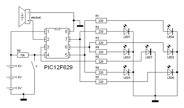

(#) R4v3n hozzászólása Szept 16, 2010 /
Üdv Mindenkinek! Az lenne a kérdésem hogy ehhez a kapcsoláshoz milyen hangszórót használjak? (ohm-ra és wattra lennék kíváncsi)
Továbbá hogy az IC-nek ezek közül melyik a megfelelője? (ha megfelelője valamelyik) Link
Előre is köszönöm!
(#) vicsys válasza R4v3n hozzászólására (») Szept 16, 2010 /
„A kapcsolásban szereplő piezo hangszórót egy rossz órából termeltem ki.”
Tehát ez egy piezó hangszóró és nincs ohm-os ellenállása (mintha kondenzátor lenne) és nincs igazándiból watt-os terhelhetősége sem.
Ez jó lesz: Bővebben: Link
Vigyázz, hagyományos dinamikus hangszórót ne akassz rá, mert kinyírod a PIC kimenetét.
A belinkelt pic-ek közül bármelyik jó, csak a tokozásban van különbség. Én a DIP-et használtam.
(#) R4v3n válasza vicsys hozzászólására (») Szept 16, 2010 /
Rendbe értem, Köszönöm Szépen a segítséget!!

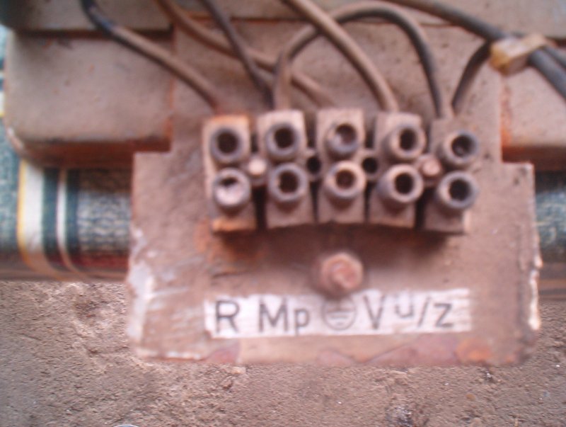

(#) zsa hozzászólása Szept 17, 2010 /
Ezt a trafót szeretném beüzemelni csak a jelzéseket nem igazán értem mit hova kössek. És mit is szolgál ez a trafó ? Ha jól sejtem (de nem biztos) ez a 220V-ot felfelé transzformálja. De javítsatok ki ha tévedek.
Köszönöm

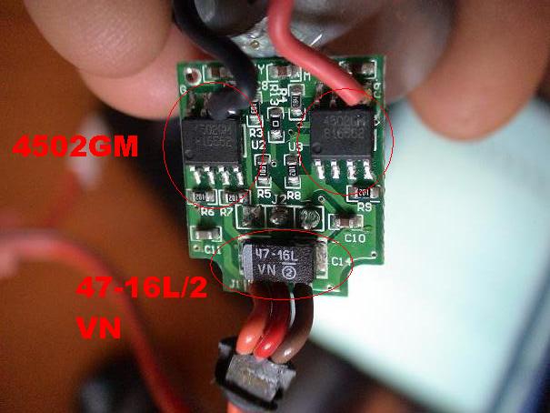

(#) halipapa hozzászólása Szept 17, 2010 /
Van egy kis vezérlő egységem amiben elszállt 2 valami ami nem tudom hogy mi szerintem tranyó. Kérnék segítséget benne hogy ez mi lehet és hol tudom beszerezni. Meg van egy másik valami is alul.
Köszönöm előre is!
(#) kadarist válasza halipapa hozzászólására (») Szept 17, 2010 /
Erről van szó: Bővebben: Link
Ezzel helyettesítheted. Az alsó egy SMD-elkó 47uF, 15V.
(#) kadarist válasza kadarist hozzászólására (») Szept 17, 2010 /
Vagyis 16V.
(#) halipapa válasza kadarist hozzászólására (») Szept 17, 2010 /
Hú ha ez igen!
Én is a HQ-n keresgéltem de én ezt nem találtam meg!

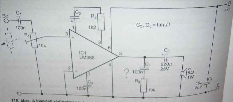

(#) pcroland hozzászólása Szept 17, 2010 /
Ezt a kis áramkört szeretném megcsinálni!
De a rajzon van egy alkatrész :c4=100nF és az alkatrész listán meg azt írja 47nF és nem tudom hogy most milyen kell tudtok segíteni? Willi Priesterath:Hobbielektronika könyvéban van a 157 oldalon
(#) FerrGhini hozzászólása Szept 17, 2010 /
Érdekelne, hogy a:
Bővebben: http://www.hestore.hu/termek_10026965.html
Bővebben: http://www.hestore.hu/termek_10025808.html
vegyszerek kb. hány alkalomra elegendőek és újból felhasználhatóak-e.
Akinek van tapasztalata az kérem írjon!
(#) kadarist válasza pcroland hozzászólására (») Szept 17, 2010 /
A 100nF lesz a jó.
(#) pcroland válasza kadarist hozzászólására (») Szept 17, 2010 /
Köszi! :taps:
(#) qvasz2 válasza pcroland hozzászólására (») Szept 17, 2010 /
Miért nem nézed magadtól az adatlapját, ott minden rajta van:
47 nF kell és 10 ohm, nem pedig 10 k ohm
És a kimenő csatoló kondi sem tantál, csak sima elko.
(#) qvasz2 válasza qvasz2 hozzászólására (») Szept 17, 2010 /
[OFF]A 10 alkatrészből alig hármat hibázott csak el a rajzoló. Derék munka . . .
(#) pcroland válasza qvasz2 hozzászólására (») Szept 17, 2010 /
Köszi,de viszont akkor nem értem melyik hármat kell kicserélni(és mire)és,hogy adhatnak ki így könyvet(am nagyon fura a rajzon jól van:10K,viszont a listáján 10 ohm van írva(akkor a rajz szerint jól van minden?)
