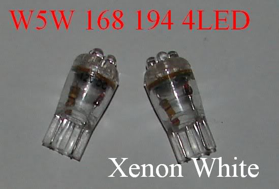

Vettem az autóba ledes helyzetjelzőt. Az mitől lehet hogy ha nincs bekapcsolva a vílágítás, akkor is ad némi fényt...
Haverom régebbi autójában nem csinálja ezt... valami gáz lenne az autóval?
Ilyen az led:
