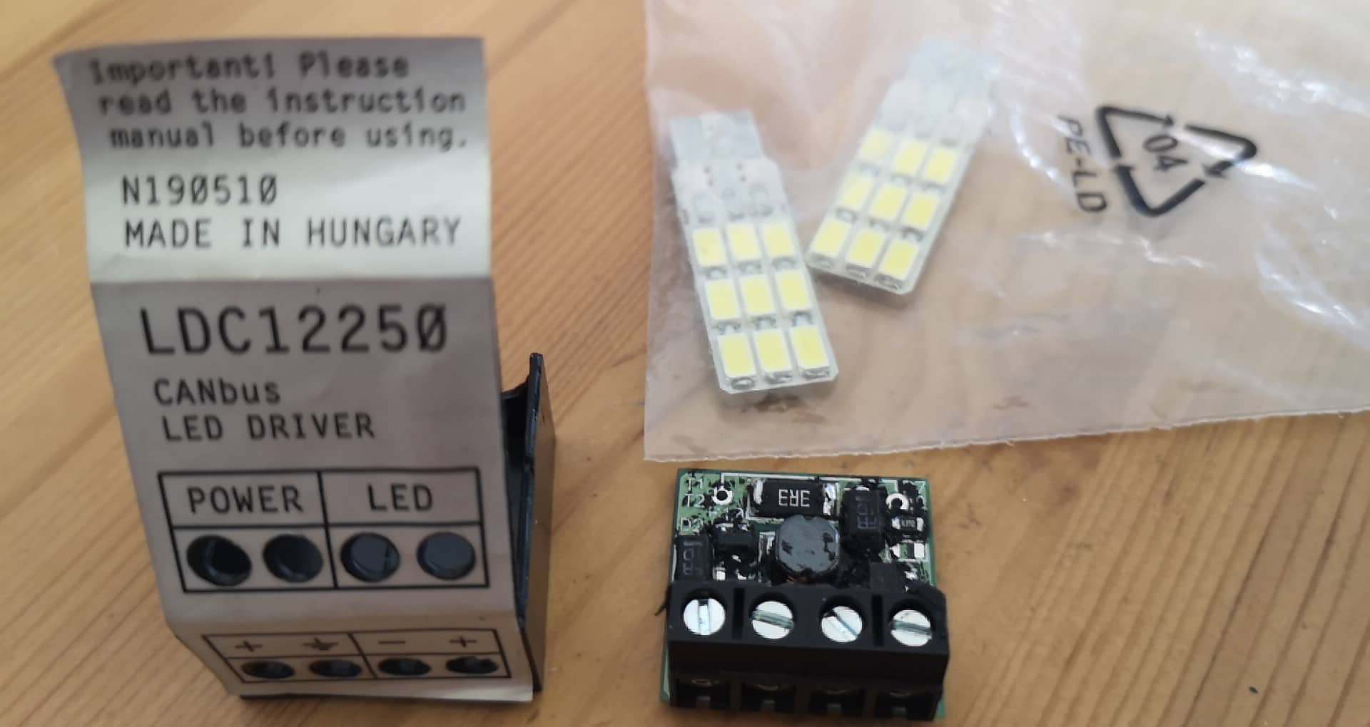

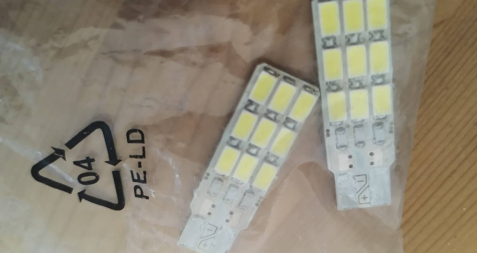

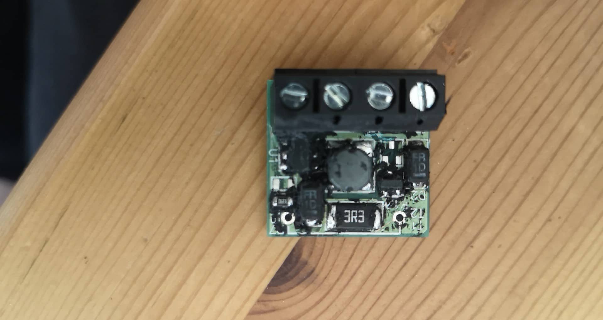

Haverom hozott át egy ilyen cuccost...2010-es OPC Vectrája van, a CanBus nem szereti az akármilyen LED-es lámpákat ugye, villog..... Erre próbálkozott egy ilyen CanBus LedDriver-rel. Adtak hozzá fényforrást is (ez a rendszám világítás éppen), kipucoltuk a gumis-szilós fekete trutyit, amivel be volt öntve kíváncsiságból, hogy mi lehet benne. Van benne egy 2-oldalas SMD-s kis panel (lásd a mellékelt fotókon). Hátulján ellenállások kondik, 3 tranyó? vagy FET... Felül valami IC, tekercs, pár passzív elem.... Láttatok már ilyet? Milyen kapcsolás lehet ez? Info semmi a neten.... Talán csak egy kapcsoló üzemű kis táp, ami leválaszt? 12V to 12V DC.... A cél ennek a visszafejtése, esetleg utánépítése lenne, hátha érdemesebb megcsinálni itthon. Köszi előre is az ötleteiteket! A hozzászólás módosítva: Jan 12, 2020
Első ránézésre ez egy mezei áramgenerátor.
Rendszámtábla-világítás kb 3w-os izzo, ez meg felvesz ugyanennyit, csak jobban világít tőle. Ezért nem sír a CAN buson.

Oké, megpróbálok akkor egy egyszerű áramgenerátort csinálni hozzá kicsiben (pl. LM317-tel) - meglátjuk hogy fog muzsikálni....
Kicsit gondolom összetettebb, Egyszer kell egy áramgenerátor a ledek megfelelő működéséhez, meg kel egy a busz átvágásához.

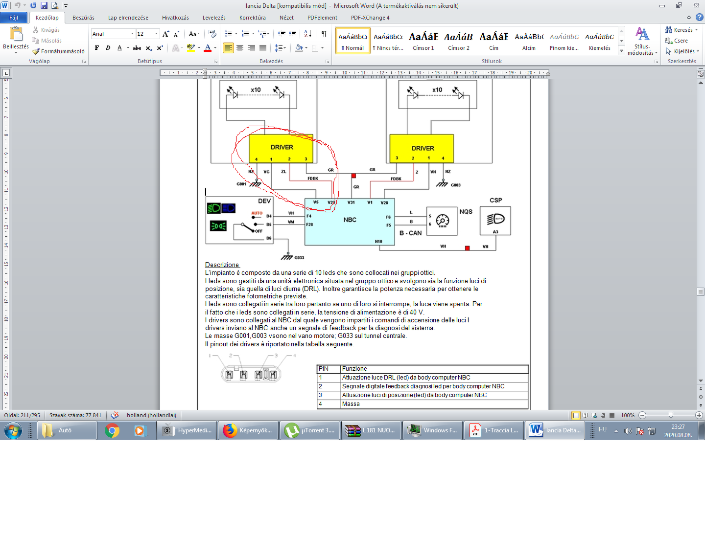

Segítségre lenne szükségem. Tönkre mentek a gyári ledes helyzetjelzők a járgányomon. Kicseréltem ledsorra ami működik, viszont a canbus jelzi, hogy kiégett. Próbálkoztam többféle ellenállás beiktatásával, műterhelésként, 1w 130ohm, 160 ohm, 2w 75ohm, 3w 47 ohm, a feszültség és a feltételezett teljesítmény alapján, de nem igazán jártam sikerrel, mivel nem tudom mennyi lehetett a teljesítménye a réginek. Aztán találtam egy olasz nyelvű leírást ami szerint 5 w . beraktam egy 30 ohmost de az se volt jó. Bonyoltja a helyzetet, hogy nem ketteő hanem négy vezeték megy ki a body computerből. Amennyire één értek hozzá, a rajz alapján a z 1 -es a test, a 2-es a feedback, a 3-as a feszkó. Van valakinek valamilyen ötlete, hogy milyen ellenállás kéne, és pontosan hogyan kéne bekötni? A 4 vezeték összezavart..O . Köszi előre is a segítőkészséget.Megpróbálom a rajzot feltölteni...
Nekem is GTS Vectrám van. Rendeltem bele két helyzetjelzőt ami Can bus free. Betettem, nem is dob rá hibát, de a villogás nálam is megvan. Lett erre valami megoldás?
Mit csináltál a kiégett helyzetjelzőkkel? Könnyen lehet, hogy egyszerűbb lenne megjavítani az eredetit, mint megpróbálni becsapni a vezérlőt...
