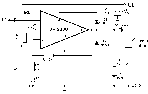

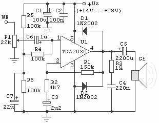

(#) hili13éves hozzászólása Ápr 19, 2007 /
Kéne egy kis segitség!!Van 7db tda....tipusu ic-m kéne hozzályuk erösitö rajz, bármien csak az ic tda legyen a kapcsolásban!!ÉS 20watt körüli legyen+12voltrol menyen(egyszerüek) !!előre is kősz
(#) Gery válasza hili13éves hozzászólására (») Ápr 19, 2007 /
De mien TDA????
20W-ra a tda 2030-as jó
(amúgy olvasgass a forumban van vagy 200kapcs tda-ról!!!)

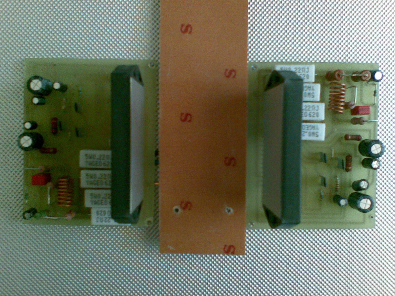

Építettem egy invertert, ahoz kéne mert nekem csak egy 30W-os próba trafom van ami +-12V. Ha tudnál nekem szerválni egy jópofa toroid trafót, adnék érte két db STK4048V IC-t. Nézd meg!
