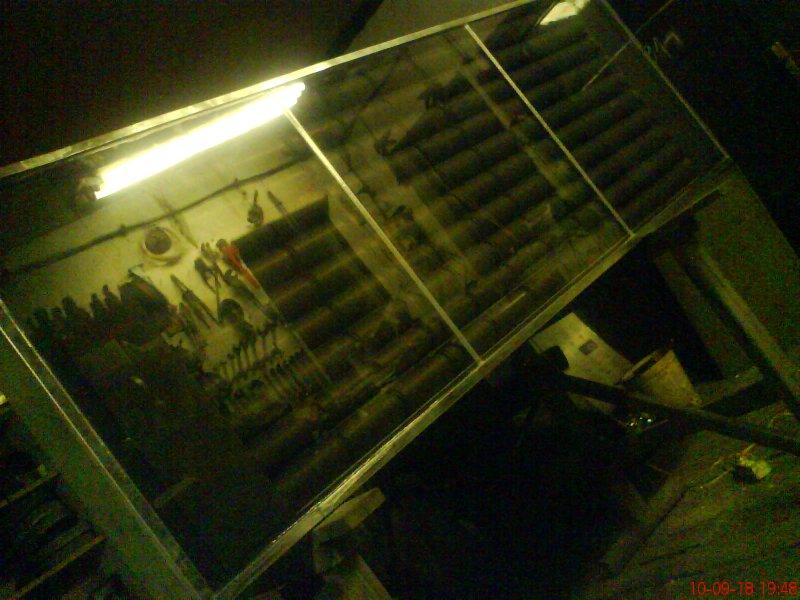

Építettem egy Sörkollektort.Nyilván mindenki hallott már róla.Amikor eléri a kellő hőfokot a kollektor akkor elindul a ventilátor.Mivel egy ilyen kollektornak rendkívül nagy a belső légellenállása ezért axiál ventilátor szóba sem jöhet.Egyetlen tipus van ami erre van tervezve az az autókban használatos Radiál-ventilátor.Ez szállít kellő mennyiségű levegőt kellő nyomással,ráadásul ilyen zegzugos légjáratokra tervezték. Mindehhez egy bontott PC táp áll így hirtelen rendelkezésemre aminek a 12V-os ága tud 8 Ampert. Ez menet közben ki is röhögi a villanymotort,de indításkor kicsapná a tápot,mert ilyenkor egy pillanatra 10-12 amper az indítóáram.Lehet,hogy éppen még egy pillanatig kibírná ameddig felpörög a motor,de a PC táp túl okos sajna,hogy kinyírja magát.Erre keresek megoldást.Először egy Lágyindítón gondolkodtam és amennyire lehet ki is tartanék emellett,a kommutátorok megkímélése érdekében.Valami szerkezet ami pár másodperc alatt 0-ról felhúzná a feszültséget 12V-ra.Így talán nem lépné túl a 8 A-os keretet. De tekintettel arra,hogy a motoron rajta van mind a 3 fokozat kivezetése ezért azon is agyaltam,hogy egy időkésleltetővel 2-es fokozatban indulna és átkapcsolna 3-asra akkor 8 A-on belül maradnék,de az időkésleltetéses topikban senki nem válaszolt már jó ideje. Ezért kellene egy lágyindító ami szerintem baráti megoldás lenne. Minden megoldásra nyitott vagyok. Előre is köszönöm.

Közben kipróbáltam és remek megoldás.
Meg bírja indítani a motort. Az lenne a következő kérdésem,hogy milyen ötletnek tartjátok azt,ha a kollektorba 2db nem állítható azaz fix hőérzékelő kapcsolót tennék?30 fokon az 5V-os ág működtetné a ventit,és ha eléri a 40 fokot,akkor átváltana egy relét a 12V-os ágra. Talán elég bő a hiszterézise ahhoz,hogy ne "nénózzon" nagyon a venti. Talán így két legyet egy csapásra. Vélemény?
