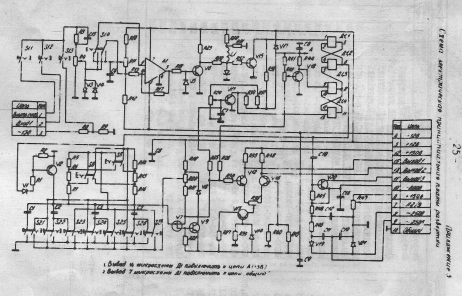

Az baj. Ha a típusszám egyezik, akkor illene azonos áramköri megoldásokat alkalmazni. Az orosz doksi szerint (ha nem tévedek) a VT3 és VT9 a szinkronerősítő.
(#) blackdog válasza lapose hozzászólására (») Szept 23, 2010 /
Pont a szinkronrész rajza nem egyezik és a cső meghajtása.
Most nézem, hogy a szkópom melyikre hasonlít. A enyém 1980-ban készült.
(#) lapose válasza kadarist hozzászólására (») Szept 23, 2010 /
A VT9 szerintem már része a generátornak. Itt a RT-s szinkrongenerátor.

Az RT rajz alapján kezdtem el ellenőrizni.
Ami gyanús első nekifutásra, hogy a külső|belső szinkron gomb mögött érdekes dolgok vannak.
A lecsípett vezeték az én művem.
A belső a 20 mV gombra megy a külső az y BNC csatlakozóra. (hogy miért nem tudom) :no:

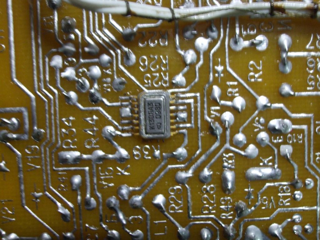

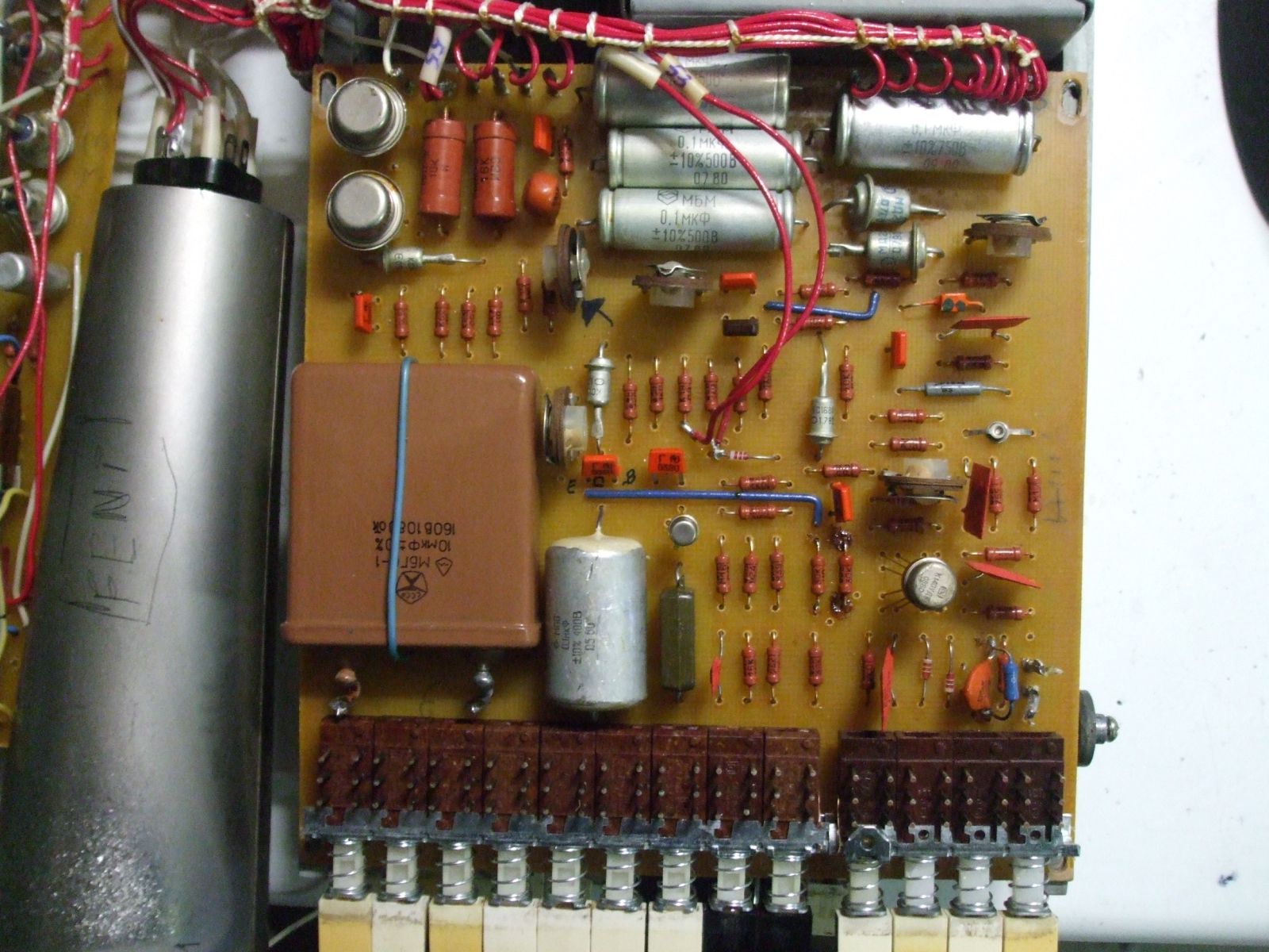

próbáltam egy jól látható képet készíteni az ominózus panelről.
(#) lapose válasza blackdog hozzászólására (») Szept 23, 2010 /
Nekem az az IC gyanús, mintha a levegőben lenne a kupakja.
Most, hogy mondod. Eddig nem tűnt fel.

Az általad mellékelt rajz alkatrész listáját betudod linkelni?
Az RT-s rajzon nem minden érték érthető. Pl.: C215 ez kondi. ok. alatta érték 18. de mi? nF, uF, pF..
(#) kadarist válasza blackdog hozzászólására (») Szept 23, 2010 /
Természetesen 18pF. Ha nincs betűjelzés a kondenzátor értéke mellett, akkor pF.
Szerintem ez az RT-s változat. Sajnos össze van kókányolva, először rajz alapján próbáld helyreállítani.
Az szinte biztos ,hogy a panel közepén lévő vezetékek a kapcsoló sor melletti kis forr-fülekbe valók. Meg kell keresni a pontos helyüket, mert ha azok egyikén jön a jel az y erősítőtől, így nem is lesz szinkron. Utána ellenőrizni kell a szinkronkapcsolókat, majd pedig a műveleti erősítőt(feszültség mérés). Utána lehet tovább haladni.

Az a két vezeték az 53,54 egy hátsó X1 feliratú csatira megy ami elég "gyárinak" tűnik. Nem tudom ez mi.
Engem még mindig zavar az a kék ellenállás+kondi.
Most már zavar az is, hogy miért mozog az IC alja.
És az is zavar, hogy nem tudom kivenni a panelt és a kezembe fogni mert van 16 piros vezeték ami forrasztva van és hosszú meló leforrasztani megjelölni majd vissza.
Lehet, hogy ezeket kicserélem bontható csatlakozóra csak előbb működjön végre rendesen.
(#) tiggersoft válasza blackdog hozzászólására (») Szept 23, 2010 /
Magnyugtatlak az nem az ic alja, hanem egy távtartó, hogy ne kuszálódjanak össze a lábai. Csatlakozóról inkább lebeszélnélek, mert késöbb sok hiba forrása lehet(kontakt).

Kövesd végig a belső szinkronjelet! A rajzon az IC 5-ös lábától megy az R111-en keresztül. Mérd végig ellenállásmérővel a szinkronkapcsolóig, majd onnan az IC-ig.
