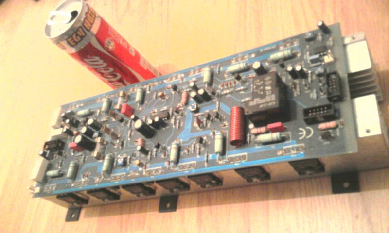

(#) voodoo válasza Ge Lee hozzászólására (») Nov 1, 2010 /
Azért mert most tudnék 3 darab tök egyforma tápot venni 6kilóért/darab. Egy ilyen teljesítményű trafó vagy tápegység belekerülne 25-30 ezerbe is legalább. Így jóval olcsóbb ez az alternatív megoldás
(#) voodoo válasza gaben62 hozzászólására (») Nov 1, 2010 /
Az erősítő panel vadonat új. Egy éve fekszik nálam és csak porosodik. Tápigénye legalább 2x100Volt (ennél kevesebbel be se kapcsol, próbáltam) max: 2x120V.
Ha jól emlékszem 2x100Voltal hajtva sin:800W 4 ohm, 2x120Voltnál már sin:800W 8 ohm. Ennél többet nem tud. Bivaly lehet.
(#) voodoo válasza voodoo hozzászólására (») Nov 1, 2010 /
*** igen még azt akartam ezzel kapcsolatban mondani, hogy nem 1 tápról van szó, hanem 3 darab egyformáról. Elképzelésem szerint ha 2 darab 12 Voltos akksit (egyformát) sorba kötök akkor 24 Volt lesz belőle. De a sorba kötésnél a két aksi pólusát (középen) ellentétes polaritással kötjük össze.
(#) Ge Lee válasza voodoo hozzászólására (») Nov 2, 2010 /
A végfok nyákjáról tudnál csatolni egy képet?
Nem tudom milyen tápok amiket vennél, de ezeket nem szerencsés sorba kötni. Ha van is bennük áramkorlát nem biztos hogy sorbakötés esetén is védeni fog. A másik hogy ezek nem fognak tudni akkora áramot szolgáltatni amekkora neked kell, szerintem 5-6A körül tudhat egy oldala. A 3x6 az 18000, annyiból már összerakhatsz egy normális kapcsolóüzemű tápot is.

(#) lapose válasza voodoo hozzászólására (») Nov 3, 2010 /
„Mert szerintem azt úgy kell.”
Próbáld ki saját felelősségedre!
De ne ezekkel a tápokkal, hanem valami levetett ATX-es táppal, amit nem sajnálsz. Talán kisebb lesz az anyagi kár..
(#) Rumcájsz válasza lapose hozzászólására (») Nov 3, 2010 /
Felesleges kipróbálni ugyanis lapose-nak igaza van !!
3x6 ropiért már kapsz egy normális trafót amihez nem nagy szám egy rendes, védelemmel ellátott szabályzó áramkört építeni!
(#) voodoo válasza Ge Lee hozzászólására (») Nov 3, 2010 /
"A 3x6 az 18000, annyiból már összerakhatsz egy normális kapcsolóüzemű tápot is."
Hát az "Én össze rakom" az messze áll tőlem. Halvány gőzöm sincs --számomra-- bonyolult főleg a trafó része...
Amúgy 14 darab MJL21193/94 páros van benne. Dupla oldalas nyákon, Ventilátor áramkör/LED, koppanásgátló, hibajelző LED, power LED, csúcsindikátor LED, védelmek pl hő, kevés fesz. nem kapcsol be, rövidzárlat. Van rajta "RESET" gomb értelmét nem látom.... Mindegy. Vannak rajta potik a nyugalmi áram és a ventilátor szabályozás végett.
Ennyit tudok róla.
Teljesítménye egyenlőre ismeretlen, de állítólag piszok hangosan szól
(#) voodoo válasza lapose hozzászólására (») Nov 3, 2010 /
"ATX-es táppal, amit nem sajnálsz."
Nos az ATX tápok azért nem köthetők össze, mert külön ampert nyom ki azonos feszültségen és "visszafele" nem dolgozik. Ráadásul nincs test. A test az a doboz mellesleg az a "föld" számára. De nem test.....
De viszont egymás tetejére rakom a tápokat nem lesz semmi baja ha a "testek" össze érnek. Mert azok össze érhetnek. (mármint maga a dobozról atx táp esetében)
Hát ha nem látod át sajnálom..
Amit az ATX-es tápokról írsz, hogy nincs test, az nagyfokú tájokozatlanságra vall!
Dehogy olcsón megúszd a dolgot vegyél először 6db ceruzaelemet, kösd a rajzod alapján össze, és utána megbeszélhetjük a dolgokat.
(#) voodoo válasza Rumcájsz hozzászólására (») Nov 3, 2010 /
Bárhol kerestem nem találtam olyat ami legalább 2x70Voltos trafó lenne. Csináltatni lehet vadi újat 26 ezer....
Gondoltam inkább veszek 3 darab 6 ezer Ftos tápot (talán még alkudni is tudok) és jobban járok.
De ha tényleg nem köthető össze akkor nem veszem meg. Amúgy köszönöm a hozzá szólásokat! Így bele gondolok kezdek rá jönni, hogy valamiért még is csak nem lesz össze köthető 3 darab táp. Talán lehet össze köthető? és 2x105 Volt lesz belőle, de lehet hogy a teljesítménye marad 400Watt és negyed hangerőn kidurrannak a kondik. Vagy ilyesmi. Talán párhuzamosan kéne kötni hogy 1200Wattos legyen de akkor meg bika diódák kellenének + maradna a 2x35Volt.
Tehát én ezen gondolkozom amiért kár lenne megvenni.
Lehet hogy össze lehet kötni, de úgy ahogy a rajzodon szerepel úgy biztos, hogy nem!
