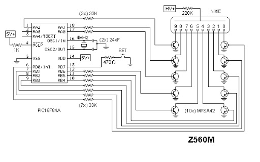

Ennél a kapcsolásnál nem probléma ha a 2db 24pF-os kerámia kondi helyett 22pF van? A frekit fölfelé vagy lefelé fogja tolni ez így? Bővebben: Link
(#) vicsys válasza hapro hozzászólására (») Szept 23, 2010 /
Nem tolja el. Teljesen jó oda. (Bár, én a 4MHz-es kavicshoz inkább 33pF-ot tennék.)

Az miért van, hogy egy egy csöves óránál a Z570M cső bevezető lába is világít?
A fényerő nem nagy mert ha letakarom a fényérzékelőt akkor alig világít szegény. Már használt a cső. Gyakorlatilag amelyik számot jelzi annak a lába világít a csövön belül (pár milliméter).
(#) kisgeri válasza hapro hozzászólására (») Szept 25, 2010 /
Valószínűleg túl nagy feszültséggel volt hajtva annak idején. És ha huzamosabb ideig úgy volt használva, hogy a bevezetés is világított ettől, akkor az sajna úgy is marad. Akármennyire is csökkented a fényerőt, továbbra is világít? Mert akkor sajos már nem lehet vele mit csinálni.
(#) hapro válasza kisgeri hozzászólására (») Szept 25, 2010 /
Úúúha. Azóta ismét próbálkoztam vele, és örülök, hogy a cső életben maradt, ugyanis az anódot nem az anód lábra kötöttem, hanem megfordítva az 1-es láb kaptam az anód feszt, és mellé még bekötöttem a 7-8-9-es lábat is, és így volt a hibajelenség. Most hogy normál lábkiosztással kötöttem be így már nem világít fölöslegesen.
Na így mindjárt más. Örülök, hogy sikerült megoldani!
