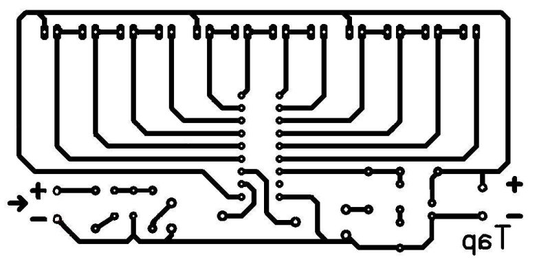

Ennek mekkora a mérete cm-ben?Csak h mekkora nyáklapot vegyek.Itt van olyan h 100k 1k poti,ez a z ellenállása?1N4148,1N4007 helyett 1N4001 nem jó?Ezen a képen jobb vagy bal oldalon van a bemenet?A nyáklapon van egy 74121PcT854129-es ic ezzel lehet valamit kezdeni?Még az lenne a kérdésem h ha csinálnék másikat, akkor az ic-t programozni kell vagy már egyből jó úgy ahogy megvettem?A képen van 2db kondenzátor azok hány v-osak legyenek?
Igen 100Kohm és 1Kohm. A 4004 helyett jó a 4001-es is jó 50V-ig. 1N4148-ast pedig biztosan találsz az eredeti panelen is, de annyira általános, hogy szinte mindenütt fellelhető. A képen baloldalon a nyil jelzi a bemenetet és jobb oldalon tükrözve ott a "tap" felirat az a Táp. Ja a nyák KB. 13-14cmX7-8 cm. A 74121 egy monostabil amit akár időzitőhöz is lehet használni. A kondik legyenek 25 V-osak(16 is elég de biztos ami biztos).Programozni nem kell, nem is lehet.
Összeszedem az alkatrészeket,nekilátok.És majd írok a fejleményekről.
Kibontottam a cuccokat a nyáklapból,de csak holnap tudok venni új nyáklapot.Van ez a kép! Ezt ha kinyomtatom akkor ez már jó lesz,ezen már nem kell semmit alakítani?Csak a piros vonalakat kellene eltüntetnem?Még a holnapi dolgom lesz venni potmétert meg ellenállásokat,azután dobhatom össze!
Igen jó a rajz, a piros vonalakat akár paint-tal is el tudod tüntetni aztán mérethelyesen kinyomtatni. Arrűa figyelj, hogy ez felülnézet, alkatrész oldal!
A piros vonalakat eltüntettem paint-tal.Ezt majd ha nyomtatom akkor tükrözni kell vagy így nyomtassam ki?Itt a nyomtatandó rajz.Remélem jó lesz.
Arra vagyok kíváncsi h a két poti mit állít?
Az egyik poti a bemeneti érzékenységet a másik pedig a két végpont közti osztás nagyságát. Nem kell tükrözni igy jó.

Vettem ma 3914-es ic-ket. Sajnos a "hiba" ugyanúgy fennál mint azelőtt a 3916-osokkal. Közben megfigyeltem, hogy a felső ic-nél nem teljesen villannak fel a ledek, hanem halványan és közben meg lehet figyelni hogy kicsivel világosabban kúsznak fel közben egyenletesen a ledek. Remélem érthető amit leírtam
, tehát megy sorba a csík, de amikor a 11. led is kezd felvillanni, akkor az onnantól sorban lévő ledek mindegyike felvillan halványan.Milyen hibára utalhat ez? A mód választó láb Vcc-n van.

Megvan a problémám oka!
Olvastam az ic adatlapjában, hogy érzékeny az alacsony feszültségre és áramra. Valóban! Egy kisebb táppal próbáltam eddig, de rátettem egy bika tápra illetve nagyobb feszt is kapott a stab ic és láss csodát! Mostmár gyönyörű szépen fut végig a fény, határozott vonalban. Aki ilyet készül csinálni, ne essen ebbe a hibába mint én.
