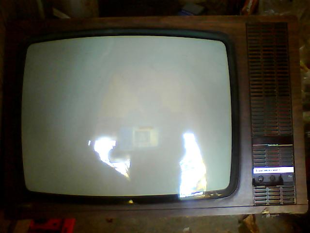

Sziasztok segitségetek kellene de nagyon . Adott egy Blaupunkt IS 63-39 VT - Tv . Hiba jelenség . sorkimenő tranzisztor nélkűl hoztam a tv t . raktam bele egyet és készenléti egyfojtában világit. hakiveszem bekapcsol egyből. és hang van de ha vissza rakom csak készenléti van hiába nyomkodom tával vagy az elején.

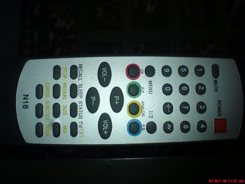

(#) soos csaba hozzászólása Okt 3, 2010 /
Sajnos nem működik egyik kombináció sem :no: . Nem tudom hogy a táv irányítón a szám kombináció után máék gombot kell benyomni? Teszek egy képet fel a táv irányítóról. Gondolom az Ok-gombot de lehet hogy nem?

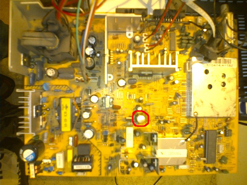

A probléma megoldódott, közben kiderült, hogy a TV hotel módban van.
Persze a szervízgomb megfelelően elrejtve.
Nagy nehezen megtaláltam és kikapcsoltam a hotel funkciót.
Most már tökéletesen működik.
Még egyszer köszönöm a gyors segítséget.
Üdv: Zoli
Majd elfelejtettem, ez volt a hibás:
(#) kadarist válasza tozo01 hozzászólására (») Okt 3, 2010 /
Mi a pozíciószáma annak a kondinak? Csak hogy tanuljunk az esetből.

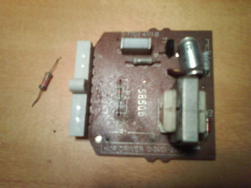

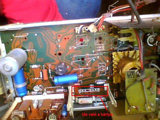

Már a múltkor feltettem ezt a kérdést, de akkor a "kicsike" túl mesze volt ahhoz, hogy képeket készítsek róla.

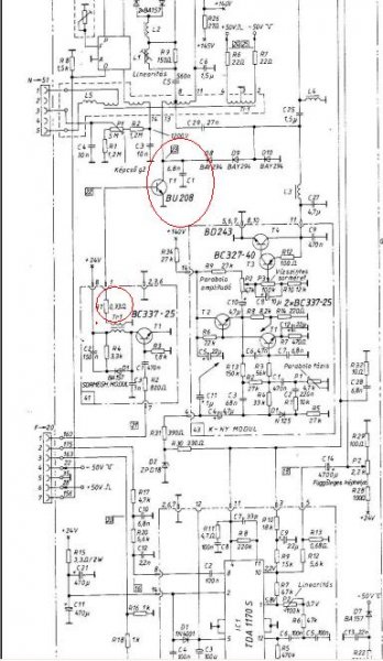

Tehát van egy ITT tv-m amiben egy panelon kiégett egy ellenállás. Az szeretném megkérdezni hogy mekkora lehet, mert nincsen ráírva semmi.
(A harmadik képen a kártya mellett lévő rózsaszín izé lenne az.)

(#) BarnaPili válasza -Bady- hozzászólására (») Okt 4, 2010 /
0,33 Ohm az ellenállás,ez megy a sorvégtranzisztor bázisára.Ha elégett,akkor a tranzisztor zárlatos lehet.Ezt mindenképpen mérd még.Ha rossz a tranzisztor,/ leforrasztani a két lábáról a vezetéket/,akkor mérd meg a kollektorában lévő néhány nanoFarád/1200V kondenzátort.Ha ez elveszti a kapacitását,akkor kinyiffantja a sorvégtranzisztort.
