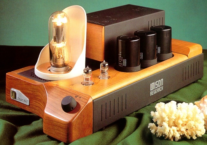

Valahogy az a fehér bili nem illik oda, de maga a fa szerkezet a fekete fém vázzal gyönyörű! Az eleje különös képp tetszik, ahogy ki van alakítva a hangerő szabályzás rész. Nagyon szép.
Szerintem a hátsó falemez védelmére szolgál a bili, ami szerintem is csúnya, ugyanez üvegből viszont már nem lenne olyan rossz

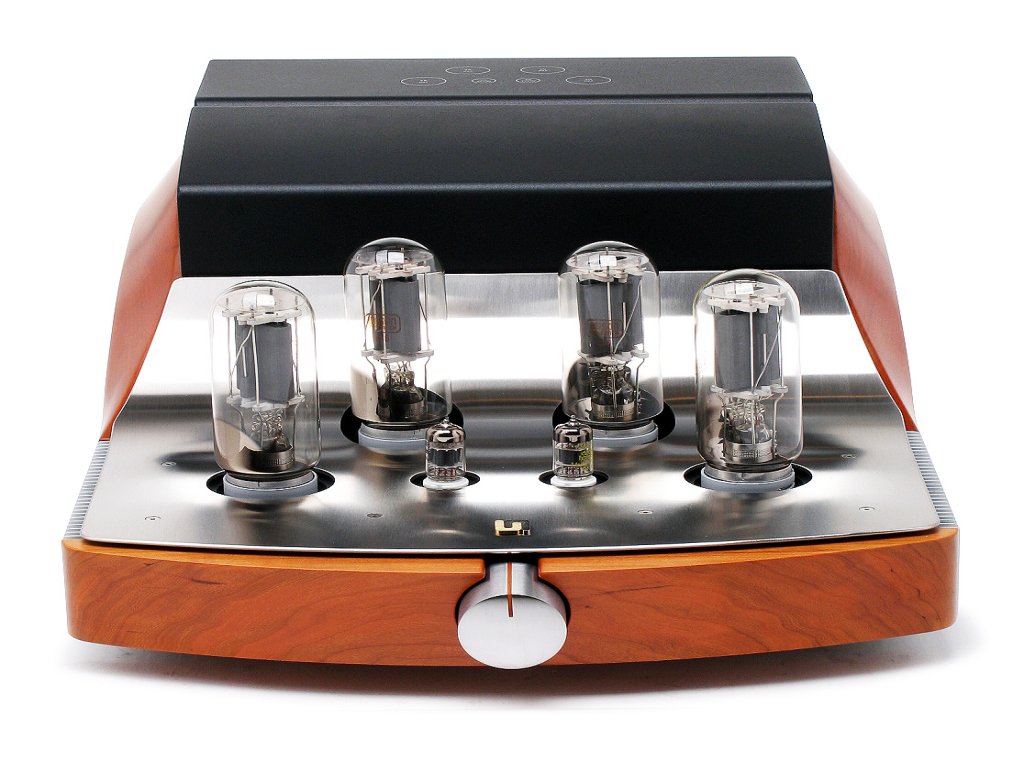

No jó akkor Neked egy szolidabb hőpajzsos variáns.
Na ez közelebb áll hozzám, nagyon guszta.
