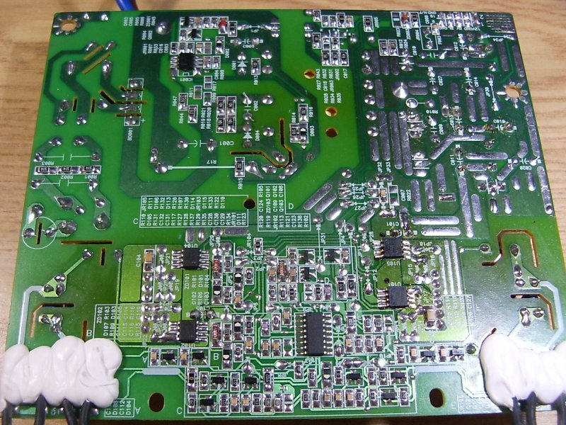

Én is kifogtam a magam fujitsuját, nem kapcsolt be, ki lett cserélve 5 kondi, 2db 4606-os duálfet az inverterében. Elindulni elindul, csak szabályoz a ccfl inverter tápja terhelésre. A csövek jónak tűnnek benne. Itt van pár kép róla, eléggé megbarnult a hibás oldal. A pimer oldali IC valami UC3844 kompatibilis cucc? Ötletek? :hide:
Az IC-t megtaláltam: NCP1203D6 (ONS)
Az inverter trafó szekunderei 691 és 699 Ohm, utóbbi a javított oldalon van. Teszek fel pár képet az egészről.
Mi az, hogy szabályoz? Elindul és leáll? Ezesetben fénycsőhiba lehet valószínű.
Megy kb. három másodpercig, a kép kicsit vibrál, mintha áthúzna a trafója, de nem húz át.
Mekkora bemenő feszültségnek kell lennie az inverternél? (a KA7812 is innen kapja a villanyt)
Az összes elkót cseréld ki!
Azzal lett kezdve.

A hibajelenség nagyon csőhibára hajaz. Kiszedted a csöveket, végei elszíneződtek ? Egy másik LCD a közelben ( én úgy szoktam , hogy először rádugok egy bontott, de jó csövet, aztán mehet a javítás )?
Még nem szedtem ki, ott nem tartok. Sajnos nincs másik cső, akkor próbáltam volna. Az halott ötlet, hogy ráteszek kb. 330k/5W-os ellenállásokat.
Eljutottam odáig, hogy kiszedjem a csöveket(nem egyszerű eset), a végei el vannak szineződve, a cső árakat figyelembe véve nem éri meg, alkatrész... azért köszi a segítséget.
