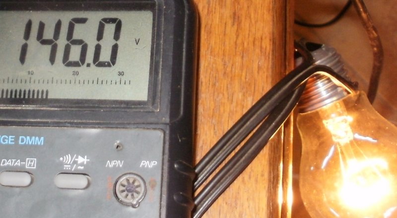

(#) mineral válasza kadarist hozzászólására (») Okt 7, 2010 /
Megnéztem nem Orega trafó van benne. Megcsináltam a lámpás vizsgálatot amit kovacspista javasolt. A mérésem szerint DC 146V.
Átnéztem újra zárlatos diódát, szakadt ellenállást nem találtam a sorkimenő részen. Mit nézzek még át rajta?
(#) kadarist válasza mineral hozzászólására (») Okt 8, 2010 /
Ha a kollektorköri kondenzátorok is mind jók, akkor trafócsere.

(#) kovacspista válasza Fofci hozzászólására (») Okt 8, 2010 /
Szia. A bepirosodás szerintem a piros szín csatorna végfokának hibája. Azért állt le a készülék mert zárlat van
és erősen terhelte a tápot. A tápot izzós módszerrel javaslom megvizsgálni. Utána a piros csatornát vizsgáld végig. Természetesen lehet zárlatos passzív alkatrész is.
(#) kovacspista válasza mineral hozzászólására (») Okt 8, 2010 /
Még eszembe jutott, hogy nem egyszer találkoztam olyan diódával a sortranzisztor környezetében ami síma méréssel jónak mutatkozik, viszont viszont ha a kivezetését melegíteni kezded, akkor az ellenállása a rövid zár irányába vészesen csökken. Az ilyen diódát azonnal cserélni kell , mert ugyan ezt okozza.
