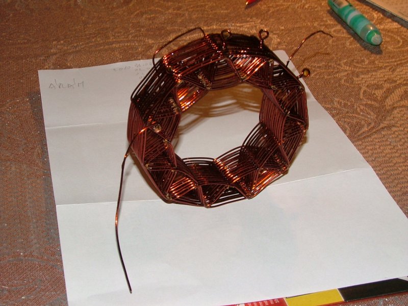

(#) Gőzgépész hozzászólása Okt 9, 2010 /
Tisztelt tagtársak...
Most, hogy ismét "rádiózok" elkezdtem egy a család tulajdonába volt detektoros rádió-ami sajnos csak fénykép formában maradt meg- replikájának elkészítését.Elsőnek a tekercs készült el.Ezt a formát a szakirodalom általam ismert része egyszerű méhsejt tekercs néven említi.Említik kosár fonott tekercs néven is.Szerintem ez egy módosított kosár tekercs.Minden esetre ez Így néz ki,nevezzük akár hogyan.
(#) Gőzgépész válasza Gőzgépész hozzászólására (») Okt 9, 2010 /
A képek lemaradtak.Remélem most majd sikerül!
A tekercs adatai:Külső átmérő100mm,belső átmérő80mm.menetek száma40, leágazás10-15-20-25-30 menetnél.Tekercs szélessége 30 mm.Huzal átmérő 1,06 mm.

(#) qbit válasza Gőzgépész hozzászólására (») Okt 10, 2010 /
Gratulálok, klassz lett! Kíváncsi vagyok a folytatásra!
