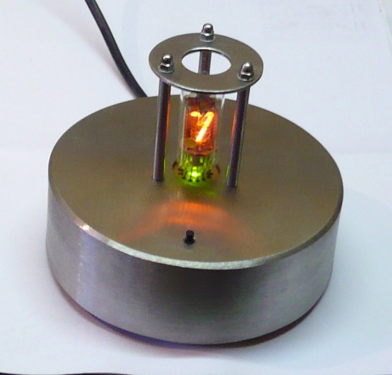

(#) CIROKL hozzászólása Okt 21, 2010 /
Sziasztok : már vasárnap feltettem egy csoport képet amin volt egy óra ami csak majdnem kész állapotban került a képre . Ma volt időm rá hogy a maradék pici drótozást befejezzem , a szerkezet az első bekapcsolásra indult szépen , minden a terv szerint .
Kicsit több kép
(#) vicsys válasza CIROKL hozzászólására (») Okt 21, 2010 /
Irigykedve nézem a munkáidat. Nagyon szépek, gratula!
(#) hapro válasza CIROKL hozzászólására (») Okt 21, 2010 /
Jé...még valaki akinek tetszik a zöld alávilágítás
(#) vikipapa válasza CIROKL hozzászólására (») Okt 21, 2010 /
Helló. Nagyon tetszetős lett Én is zöld alávilágítást tervezek a csöves erősítőmbe
(#) Honki válasza CIROKL hozzászólására (») Okt 21, 2010 /
Nagyon szép lett! Fogadd gratulációmat!
(#) CIROKL válasza hapro hozzászólására (») Okt 21, 2010 /
Köszöntem mindenkinek a szép szavakat !
Zoli , ezt a zöld led -et tőled láttam és nekem tetszik , jobban mint pl -ul a kék . Ezt azt órát a lányomnak csináltam ezért majd még meglássuk neki hogy tetszik
/ még nem látta, meglepetés lesz./
