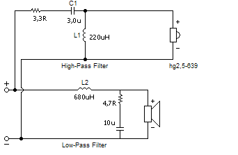

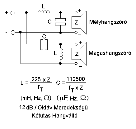

				Inkább meg kéne mérni, hogy mennyire saccoltam elfogadhatóan.   A képekből nem látom, hogy szól. Nincs ezen semmi bonyolult, az elrendezést te választod meg, lényeg, hogy minél távolabb kerüljön egymástól a két tekercs (főleg ha légmagos mindkettő). Pl. ezért sem kell ragaszkodni a nyák-lapra szereléshez, meg a vékony rézfólia sem a legszimpatikusabb megoldás egy hangváltónál az alkatrészek összekötésére. A + soros kapcsolást a × (eredetileg replusz, itt ugyan nem egészen szabályosan használva) az adott ponttól a test felé, a hangszóróval párhuzamosan kapcsolt alkatrészeket jelöl. Van még kérdés?
				na most megint megkavartál a mondandód utolsó részével  inkább mellékelek egy rajzot, légyszi helyettesítsd be a dolgokat
				az az igazság hogy tök kuka vagyok ilyen téren, én inkább az autóhifihez értek azon belül is a beszereléshez, elhelyezéshez, majd végleges beállításhoz (szinpadkép stb stb)
				Azon a rajzon nincs rajta.
				na mostmár tényleg nagyon szépen köszönöm a segítségedet  sajnos a hangfalat nemtudom majd mérni, mivel nincsen hozzá eszközöm, tehát csak fülelni tudok majd. Annak viszont örülök, hogy az általam rajzolt doboz 16 literje elég lesz hozzá zártban. Ja és a változatosság kedvéért egy a digitalizációtól megmenekült Tesla stereo erősítő fogja őket hajtani ( tesla AZS 222). Üdv

				kedves shalafi.66. tudnál küldeni esetleg nekem egy rajzot, ami szerinted is jó lehet? előre is köszönöm!
