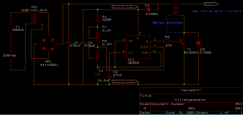

(#) lanita válasza Szatanek hozzászólására (») Okt 11, 2010 /
Hali. Láttam a villanypásztornak a rajzát amit csináltál. az lenne a kérdésem hogy jol műkodik e és hogy milyen jószágot őriztek vele.

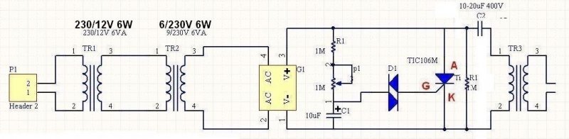

(#) batkamano válasza frob hozzászólására (») Okt 11, 2010 /
Látom Te sem vetted észre velem együtt,h a diódahíd forditott polarítással volt rajzolva. Én a K és A közé raktam 1M ellenálást.
A feltöltött rajzom nem lehet törölnöm és a jót fel?
Egyébként nagyon tetszik,sokkal jobb,mint az eddigiek,amiket csináltam.
Köszönöm
(#) Szatanek válasza lanita hozzászólására (») Okt 12, 2010 /
Nekem a telket őrzi négylábúak ellen, mióta kint van nem volt behatolás..

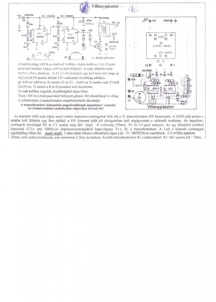

(#) Petfa hozzászólása Okt 12, 2010 /
Hali, Sziasztok,
Segítség kéne. Elakadtunk. Kaptunk egy kapcsolást megépítettük. Működött is egy darabig, de valamiért kinyírta a gyújtótrafót mindig. Próbáltuk zsigáéval warbival, de mindig meghalasztotta a trafót. ( a kis rohadék már a 3dikat csinálta ki). Max idő 2 napvolt egyfojtába. Nagyon jó lenne ha működne. Így már elég sokba van, de a szikra amit elsőre láttunk az döfi lenne még elefántnak is.
Lónak kéne minél nagyobb távra.
Mellékletbe a rajz meg a kapcsolás. A C2-t volt mikor lehagytuk
(#) frob válasza Petfa hozzászólására (») Okt 12, 2010 /
Egy icipicit mondjuk 2x nagyobb felbontásban ha felrakod még látunk is belőle valamit.
Egyébként van e a trafó kimenő részén, a nagyfesz oldalon egy szikraköz, ami behatárolná a szikra nagyságát egyszer, meg nem engedné megfutni a trafót, és az nem ütne át belülről...
Hali Frob,
Köszi a felvetést. Nem volt szikraköz, teszünk. Mekkora legyen? 1 cm kb? Köszi, felteszem megint hátha most nagyobb lesz.
1cm nél nagyobb ne legyen az is ügye elvileg 10kV !
az autó gyujtótrafók 4-8kV ig vannak méretezve, ilyen speckón meghajtod akkor tuti lesz 1.5-2cm is a szikra, az meg már sok szegényke szigetelésének.
(#) batkamano válasza frob hozzászólására (») Okt 12, 2010 /
Helló!
Ismét kérdés. Megcsináltam a kapcsoást,de a greatz hidon 204V-ot mérek,ami lemegy 160V-ig.Aztán vissza fel. A kalkulátorral (20mikros kondi) 416.16m J-t számoltam. Az már korrekt? Vagy valamivel "tuningoljam"? nagyobb kondi,másik trafó....
(#) frob válasza batkamano hozzászólására (») Okt 12, 2010 /
Kicsit kevés a 200V milyen trafókat raktál be? Még egy dióda a tekercsre és akkor teljesen leüríti a kondit... párhuzamosan persze.
(#) batkamano válasza frob hozzászólására (») Okt 13, 2010 /
sajna az elsőt benéztem és a 12v-os helyett 6V-os lett berakva. a másik viszont 9V-os.
Azon gondolkodom,h kicserélem úgy,hogy 12v-6v-os legyen a párosítás.
Gondolom elég az.
(#) frob válasza batkamano hozzászólására (») Okt 13, 2010 /
12 es melegedni fog , mérj áramot.. elég sok fog elmenni a kettő között a nagy feszkülömbség miatt és vigyáz így a másik oldalon több mint 400V is lehet!
akkor mit tanácsolsz mekkora trafók legyenek?
Na várj, tehát 230V-6V ehhez megy a 9V os oldala a másiknak?
Ha igen, csak ezt a kettőt fordítsd meg, a 9V os trafó legyen a 230V on, a 6V os pedig azon.. így is jó lesz.
Rendben! D.u. megpróbálom. Mi az a fesz ami megfelelo lenne szamomra?
300-400V
És az sem jó ha tul nagy a két trafó feszultsegkulonbsége? Jobb inkább párositani 12-9; 15-9;9-6V ?
180-240V egyen,de ez is szápen szól úgy hallom.Több,mint egy cm a szikra.
Mennyire jo az,h igy ingadozik a fesz? Kicsik a trafok teljesitményei? most beállítottam 1cm-es szikrát,megy már vagy fél órája,de langyos(vagy kicsit melegebb az első trafó). természetes?
Mérj áramot ha tudsz a két trafó között, ha nem haladja meg az első trafó max áramának felét vagy negyedét akkor nincs gond tartósan se.
Az előző hozzászólásodhoz meg... ezeknek a trafóknak eléggé trutyi ( és nagyon finoman fejeztem ki magam ) a hatásfokuk.. már mint a paneltrafóké...
Az inverteres megoldásoknak sokkal jobb... de ezt egyszerűbb megépíteni.. ennyi.
(#) batkamano válasza frob hozzászólására (») Okt 14, 2010 /
Elvileg oks,mert 9V6W.HA jol számolom a max 0,66A lehet.
Én digitális multival pulzálva látpm,de ott is csak max. 0,11A-t mutatott.
Akkor jónak kell lennie.Vagy analóggal kellene(az sajna mincs).
Köszönöma a segítséget! Ez a szerkezet nagyon tetszik az eddigiekhez képest!

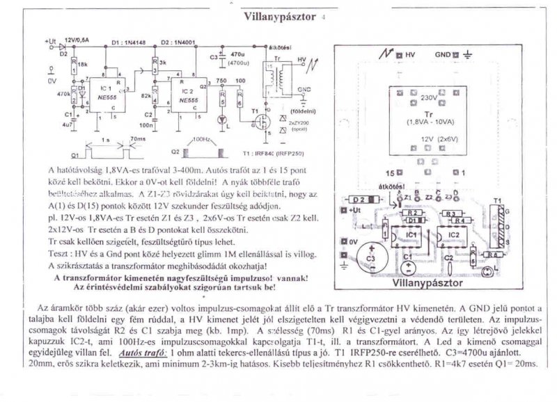

(#) Sala90 válasza Szatanek hozzászólására (») Okt 24, 2010 /
Szeva!
Nem tudom, hogy most hülyeséget mondok-e, de szerintem ott is lehet a hiba, hogy túl kicsi az ellenállásod az 555 7es bemenete előtt. Pont most nézegettem az astabil multivibrátor üzemmódját, és ott az van, hogy annak az ellenállásnak min 1kOhm-nak kell lennie. Nos ha a potmétert 0-ra tekered, akkor csak 220 Ohmod van. Nem lehet hogy ez a baj?

(#) Kotesz hozzászólása Okt 31, 2010 /
Megépítettem ezt a kapcsolást de van egy kis gondom.
Nagyon melegszik a BU326.
Ha lekötöm a trafót akkor abszolut nem melegszik, egy leddel ellenőrzöm az 555-ről jövő impulzust ami a bázisra megy 100ohm-mal.Rendesen adja az impulzust a tranyónak.
12V-os a gyujtótrafó.
Szerintetek mi lehet a baj?
(#) kadarist válasza Kotesz hozzászólására (») Okt 31, 2010 /
Nagyon kicsi a BU bázisárama, ezért nem tud teljesen kinyitni, és melegszik. Használj BU808-at, ami Darlington. Azzal már nem lehet gond.
