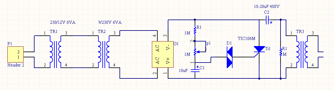

Még egy kérdésem lenne,h egy normális (nem kondis és nem 230V sütögető) villanypásztorral hogyan lehet számolni a kifeszített vezeték hosszát?
Ha azt veszük,h kb 15V-ot kapcsolgat egy auto gyujtótrafóra? A kapott feszültségmérő adatai alapján vigan vigszi a 10Kv-ot....lehet többet is mutatna,nem tudom.//Bövithetö a mérendö érték a műszernél?//
Adapterről működik és kb 140mA-t vesz fel 0,02s-ig.
A vezeték impedanciájátol is függ a dolog ,tudom,de mégis mire számíthatok?
Köszönöm

(#) dizi válasza batkamano hozzászólására (») Okt 3, 2010 /
Hi
Vezeték mennyiségében nem sokra mert ugyan feszültséged van de energiág nincs ezzel a kapcsolással MAX 50 métert tudsz le keríteni,de szerintem tegyél rá 100 métert és a mérő műszered jelentős csökkenést fog mutatni a vezeték ellenállásából és a levegő páratartalmából adódóan,ja és még az a pár tényező ami még van.
De lehet,hogy már 10 méternél se lesz akkora szikrád mint üres járatban.
A műszer skálája szerintem még 50kv-ig is kitolható csak ki kell számolni az ellenállások értékeit igazából egy tuningolt digi műszer lenne jó ahhoz is kellene egy kiindulási etalon.

(#) dizi válasza batkamano hozzászólására (») Okt 4, 2010 /
Villanypásztornál nem a szikrahossza számít hanem az ereje ez a kapcsolás egy 16mikrós kondival és egy 6 voltos Trabi gy trafóval már elég szép hatást képes mutatni és akár több száz méter vezetéket is rá lehet pakolni,de a szikraközt szabályozd be 5-8 mm közé.
Az öreged pásztorában pedig felejtsd el a sima hálózati trafó alkalmazását NEM fog sokáig működni,mert a trafó belső szigetelése nem megfelelő azaz a belső menetek közt át fog húzni és zárlatossá fog válni
(#) batkamano válasza dizi hozzászólására (») Okt 4, 2010 /
szóval akkor ez a kapcsolás életképesnek mondható-akkor megépitem.
Van olyan is amit tudtok ajánlani,ami nem túl költséges és bonyolult?
Amugy gyárilag is trafo volt benne,de nem tudtam beazonositani. Kerestem neten,de semmi.

(#) batkamano válasza frob hozzászólására (») Okt 4, 2010 /
jó hozzá a 12V-os tirisztoros gyújtáshoz való trafó is vagy csak a 6V-os?
Diaknak milyet rakjak?
Trafó méretek ekkorák legyenek?
A kondi nem töltödik lassan 25mikro körül?-érdemesebb inkább 2-8mikrosat?
(#) frob válasza batkamano hozzászólására (») Okt 4, 2010 /
Próba.. ha van otthon mind a kettő akkor próbáld ki melyikkel lesz jobb szebb nagyobb szikra
Diak... amit adnak a sarki boltban tökéletes lesz a potival állítod be úgy is pontosan
igen.. csak azért érdemes mert így nem melegszik annyira
lehet két 12V os is szembe fordítva úgy kisebb lesz a fesz, viszont még annyira sem melegszik.., sajna így trafó a trafót hajtja.. na meg a paneltrafók nem is a legjobbak , azért a hatásfok nem éppen a legjobb..
Kondi elég jól töltődött.. kisebb kerítéshez kisebb kondi dukál természetesen, de a kisebb kondi lehet hogy még egy 1M ohm os ellenállást kíván sorba
Aztán meg próba
