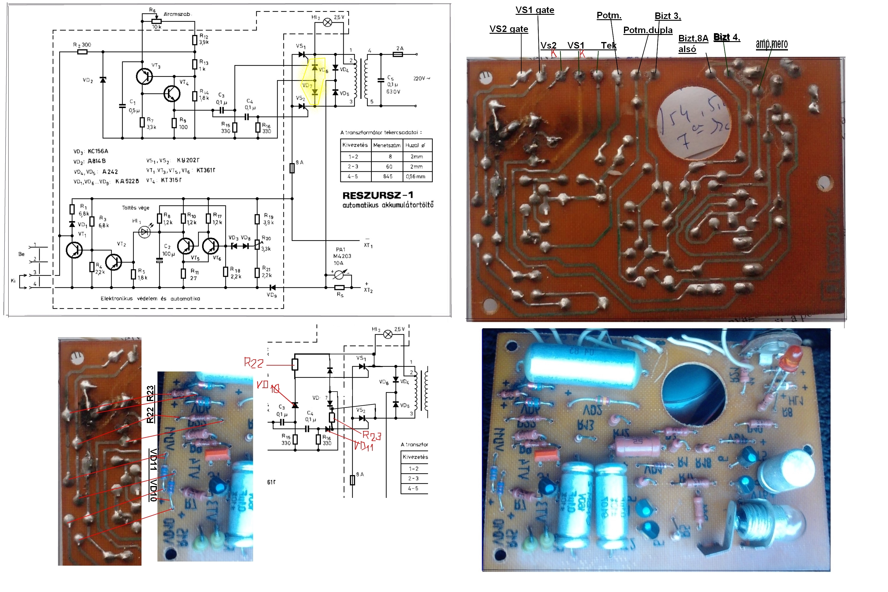

(#) eshe válasza kadarist hozzászólására (») Okt 14, 2010 /
Köszi a választ !
Sajnos most nem vagyok otthon majd hétvégén megnézem.Többfélét is láttam hasonló béllel toroiddal és hiperszillel is.Két nagy tirisztor van a trafo kétoldalán -Üdv:Esh
(#) kadarist válasza eshe hozzászólására (») Okt 14, 2010 /
Lehet, hogy valamilyen Reszursz változat lehetett. Bővebben: Link

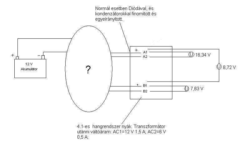

Sziasztok! Szeretnék autóba építeni egy 4.1es hangrendszert. A mellékelt képen van a problémám. Lényegében az a célom, hogy az akkumulátor 12 V-val táplálni tudjam a hangrendszert. A probléma:
- akkumulátor nem ad stabil 12 V-ot, IC-hez meg legalább 3-4 V többlet feszültség kell.
- a nyák táp ellátása egy 16 V, és egy 9 V stabil egyenárammal történik.
Szóval, segítséget szeretnék kérni, hogy az akkumulátor és a nyák között milyen kapcsolások jöhetnének szóba. Nagyon örülnék, ha lenne kapcsolási rajz is, de elegendő, ha megmondja valaki, hogy milyen sorrendben tudom a 12 V-ot stabil 16, és 9 V-ra alakítani, illetve az áramerősség hogyan változhat? Mert eredetileg a transzformátor után 1,5 illetve 0,5 A áram folyik át, de ezt egyenirányítva változik valamit?
A válaszokat előre is köszi, és légy szíves, felesleges kérdés ne legyen, pl.: minek 4.1 a kocsiba.. Köszönöm
