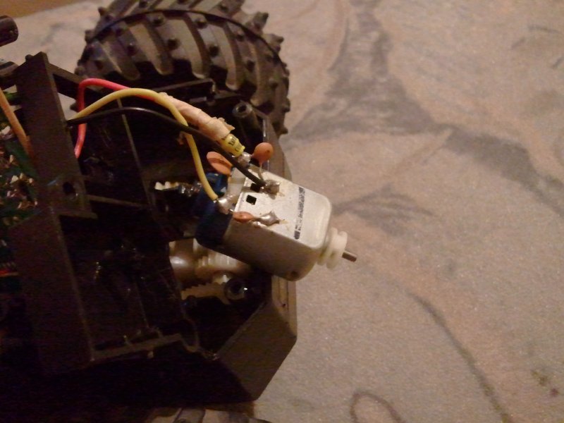

Üdvözlet mindenkinek.
Kicsit kezdő vagyok, elektronikában, ezért bocsánat, ha noob kérdéssel jövök.
Szétszedtem egy régi rossz RC autót, mert szükségem volt az alvázára és a motorjaira. A kérdésem az lenne, hogy a DC motoron, a két vezetéknél az a 2 kondenzátor mire való és baj lenne, ha leszedném? Tovább, hogy a 3. vezeték ami a motor vázára van kötve szintén 1 kondi kíséretében, az is mire való? A képet mellékeltem.
(#) kadarist válasza szkkteam hozzászólására (») Okt 12, 2010 /
Ezek az alkatrészek a motorban lévő csúszógyűrűk szikrázása miatt keletkező zavarok kiszűrése miatt vannak ott. Ez elég fontos egy távirányítós autónál, hisz rádióvevő van benne, ami érzékeny a szikrázás okozta zavarokra.
(#) szkkteam válasza kadarist hozzászólására (») Okt 12, 2010 /
Nagyon köszi a válaszodat. De a 3. fekete kábel, ami a motor testére van kötve? Az valójában mi célt szolgált?
