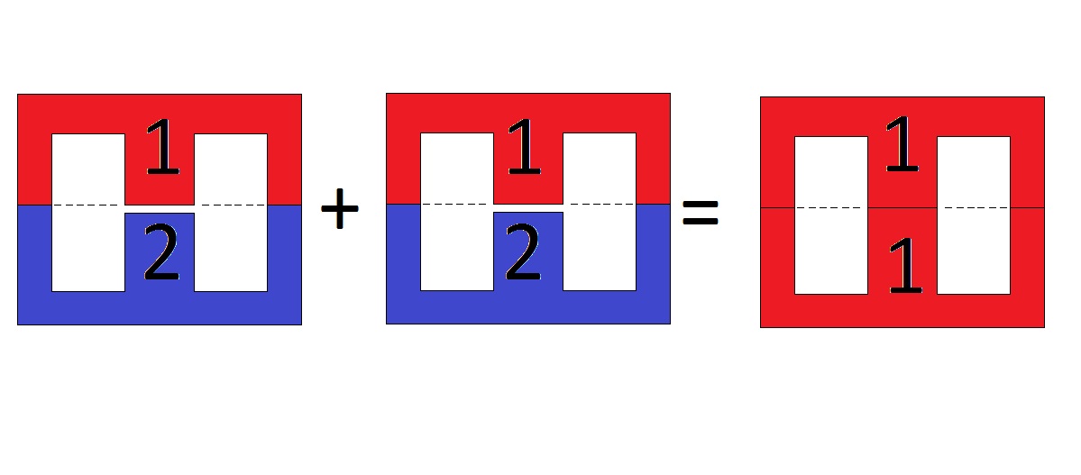

Találtam ithol "régi tv-éből származhat" trafót ami 3szor legalább nagyobb mint a pc-tápokból ismert trafó. Arra gondoltam, hogy az hátha jó lesz.
(#) kadarist válasza Góré88 hozzászólására (») Okt 12, 2010 /
Légréses tévé-táptrafó nem jó oda.
(#) Góré88 válasza kadarist hozzászólására (») Okt 12, 2010 /
Basszus! Pont légrésesem van. Muszáj (teljesen) zártnak lennie? Mi a különbség a 2 között?
Ekkora teljesítményre valamilyen ellenütemű topológia lenne jó, és azoknál a légrés tárolószerepe nem jön szóba. Egy ilyen TV-trafóból max. 100W körüli teljesítményt lehet kihozni flyback-rendszerben.
Esetleg, ha kettőből raknék össze egyet? Ahogyan a mellékelt képen van felvázolva.
Nem rossz. Próbáld ki. De az NCP1200 flyback-szabályzó, és ahhoz légréses kell. Jobb lenne egy ellenütemű kialakítás, mint a számítógép-tápegységeknél.
