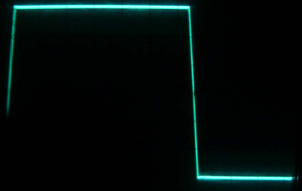

(#) Transztyuszeres válasza cimopata hozzászólására (») Okt 22, 2010 /
Itt vannak a szekunder feszültség és primer áram fotók. (ZVS_SRPS)
Itt meg az Uds.

(#) cimopata válasza Transztyuszeres hozzászólására (») Okt 22, 2010 /
M2TN-C-t használok. Kb 0,2mm légrés van benne, az AL biztosan magasabb mint 200.
Én Czvs-t nem szoktam tenni a hídba, hanem csak annyi Lm-et rakok be amivel pont ZVS-ben lesz.
„Ha nincs Czvs, akkor terhelések alatt milyen a félhíd feszültségátmenete nálad?”
Bár nincsen Czvs, de ez attól függ mennyire nulla áramnál kapcsol ki a fet. Mert ha nem volt nulla akkor természetesen nagyon gyorsan változik a félhíd fesz. egészen addig míg a terhelőáram nulla nem lesz, utána már csak mégnesezőáram emeli a feszültséget lassacskán.
A szekunder nekem is hasonló a primeren üresben ugyanilyen, terhelve ott előjönnek amit a fentiekben írtam.
