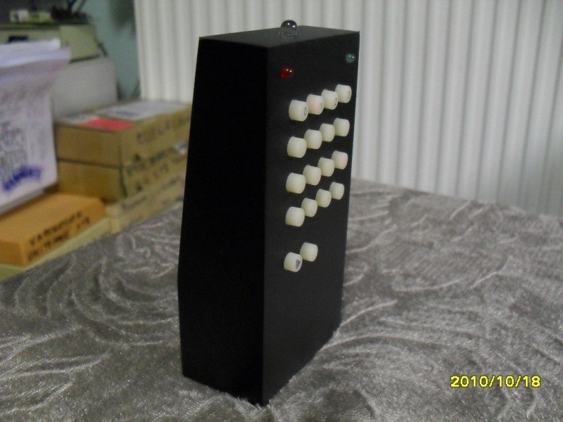

Elkészült a prop.clock távírányító doboza!
Szia Lajos!
Gratula! Jól sikerült, ez igazán elegáns külsőt kölcsönöz az RC5x távirányítónak.
Gratulálok én is, szép munka.

Ha már távirányítóról beszélünk akkor elkészült a távim " testvére", hogy ne legyen "árva" .
Ügyes
Egy ilyen távirányítóval 16 darab óra vezérelhető egymástól teljesen függetlenül egy helyen és mindegyiknek 4x16 parancs adható ki vele ez több mint elég..
Eddig 4 órám van készen ebből kettőt használok eddig tanítható távirányítóval használtam őket de ezzel sokkal praktikusabb. Még smd-s verzió nincs de ami késik nem múlik!!! |
