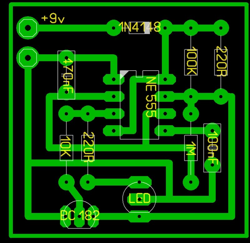

Bocsi a kapcsrajzot papíron kaptam(ma ez már ritka)És nem működik a scannrem.A rajzot meg még régebben csináltam és nem írtam rá a neveket
(#) David.zsombor válasza David.zsombor hozzászólására (») Dec 19, 2010 /
Itt vannak.Mikor elkezdtem áttervezni több alkatrész is feleslegessé vált de nem tudom mit hagyhatok ki .Kérlek tervezd át, painttel is jó ha lehúzod ami nem kell.Köszi.

A rajzok nem ugyanazok!És nektek kéne berajzolni painttel mert én nem tudom hogy mit lehet elhagyni.

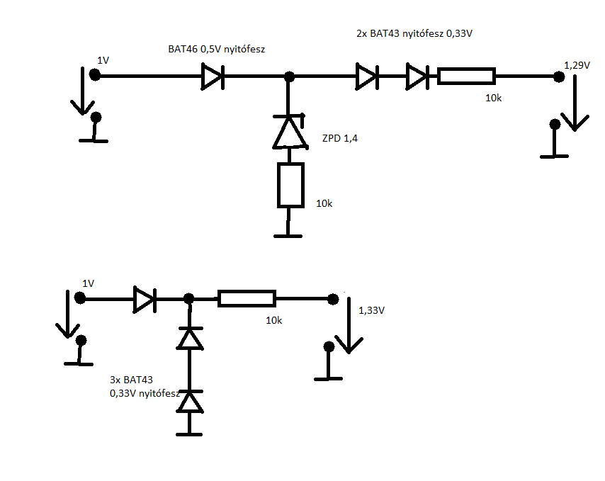

(#) bberti261 hozzászólása Dec 19, 2010 /
1 voltos feszültséget szeretnék megemelni 1,25V fölé. MAX856 DC-DC konverter (LBI) komparátor bemenetére kötném. A komparátor kimenete open drain-es (LBO), így a DC-DC outputjával sorosan kötött fet gate-jét lehúzná, ha az akku(NiMh) az egészségtelen 1V alatti tartományba merülne.
Kérdésem, hogy a csatolt elképzelésem (2 különböző) jó-e? Gyanítom hogy a csak diódás nem működik, de a zeneresben reménykedek
(#) kadarist válasza bberti261 hozzászólására (») Dec 20, 2010 /
Na de kisebb feszültségből hogyan csinálsz nagyobbat váltakozóáramú átalakítás nélkül?

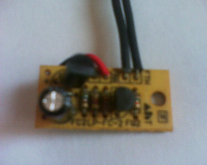

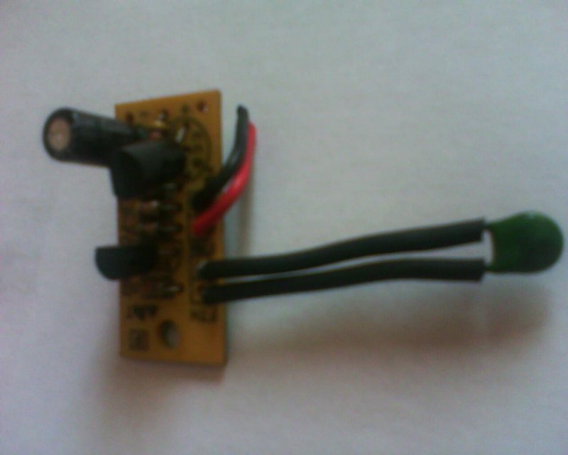

(#) sardi_hunor hozzászólása Dec 20, 2010 /
udv!
Egy szamitogep rtapban talaltam egy kis nyakot amin van par alkatresz 2 tranzisztor es egy termisztor nevu zold kis valami.ebbe a nyakba volt beleforrasztva a hutoventillator kabelei. Es a zold kis termisztor az egyik hutobordara votl rodzitve. En ugy gondoltam h ez egy hokapcsolo szeru valami de kiprobaltam az erositom hutoventillatoran es nem mukodott. hiaba forrosodott fel a hutoborda , nem forgott gyorsabban a ventillator. Mi lehet a gond?
Valaki tudna segiteni nekem?
(#) yohnsee válasza sardi_hunor hozzászólására (») Dec 20, 2010 /
Szia! Kellene néhány kép róla, ha lehetséges. Amúgy ilyenekkel én is babráltam, mikor sok szétszedni való tápom volt. Viszont nem biztos, hogy működni fog a dolog, mert lehetséges, hogy amit kivettél, az csak maga a hőfokfigyelő áramkör, a komparátor rész lehet, hogy a fő nyákon van, egyéb dolgokkal összeoperálva.

(#) sardi_hunor válasza yohnsee hozzászólására (») Dec 20, 2010 /
szia!
na itt van nehany kep rola.
sajna mar a fopanel nincs meg mert kidobtam. de gondoltam h ez meg hasznomra valhat.

(#) tomat5 válasza David.zsombor hozzászólására (») Dec 20, 2010 /

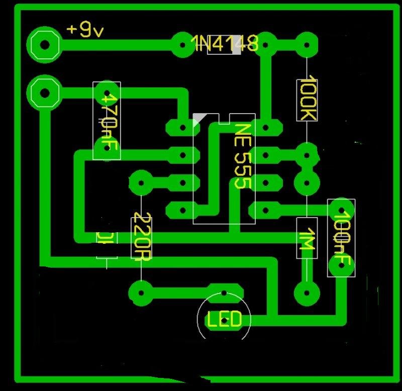

1.: BC182 10k jobb felső 220R nem kell. Az 555 3-as lába a kimenet. A 220R maradhat előtétnek. A 3 lábú led helyett simát teszel és működik.
2.: Mindent meghagysz ugyanúgy csak a ledet cseréled.
(#) David.zsombor válasza tomat5 hozzászólására (») Dec 20, 2010 /
Köszi azért kérdeztem mert mjd szeretném megcsinálni smd be és szeretném elkerülni a tranzisztort.Mindjárt próbálok képet csonálni a kapcsrajzról.
-Ja még annyit hogy azt szeretném megoldani hogy a villanások közti időt 3s-től 0.1 s ig lehessen változtatni a felvillanás ideje pedig kb 0.2s legyen. köszi
(#) tomat5 válasza tomat5 hozzászólására (») Dec 20, 2010 /
A rajz
Köszi.
A vezetősávot átvezetem a led alatt és akkor csak 1 sávot kell majd áthidalni az smd vel

(#) bberti261 válasza kadarist hozzászólására (») Dec 20, 2010 /
akkor, diódával nem lehet elemelni a földtől és nagyobb potenciólra hozni?
