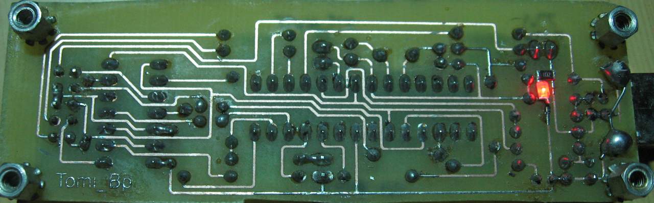

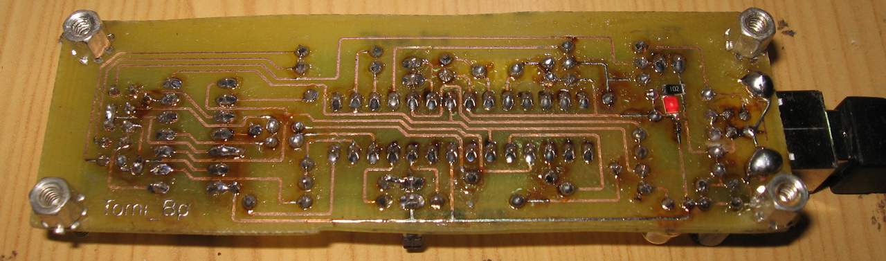

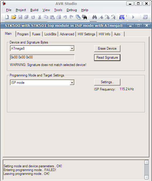

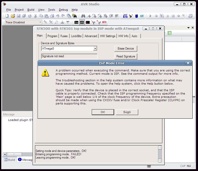

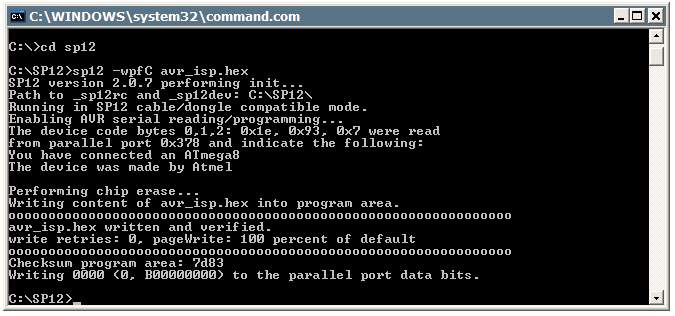

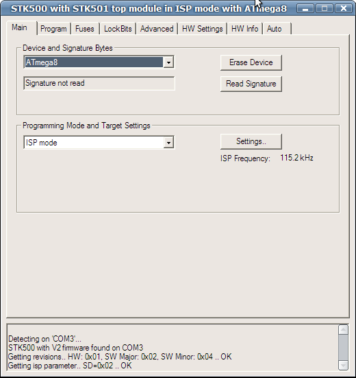

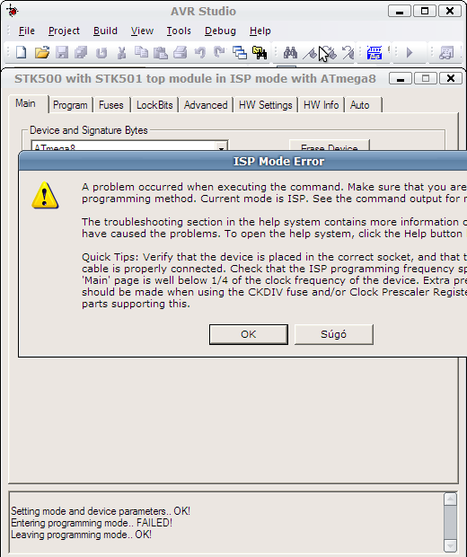

(#) Tomi_Bp hozzászólása Okt 22, 2010 /
Sziasztok! Megcsináltam a Topi féle Dopler-t, de sajnos nem tudom működésre bírni. Bedugtam - bimbamm - buborék - driver - aztán az AVR Studio-ban a mellékelt kép:
A másik képen látszik, hogy az LPT-s kábellel és SP12-vel megy.
Az ötleteket és tanácsokat előre is köszi!

(#) Ideiglenes válasza Tomi_Bp hozzászólására (») Okt 23, 2010 /
Az error-os ablakot már majdnem arrébhúztam, hogy megnézzem a möggötte levő beállításokat.
Le tudnád kapni a képernyőképt úgy is, hogy látszódjanak a beállításaid? Úgy emlékszek, hogy valamelyik lépésnél a hibajelzést figyelmen kívül kell hagyni, a programozó működni fog illetve valamelyik jumpert is állítani kell, bár lehet, hogy az Linuxra vonatkozott.

(#) Tomi_Bp válasza Ideiglenes hozzászólására (») Okt 23, 2010 /
Mindet úgy csináltam, mint a videón ... Itt van pár PrintScreen a beállításokról...
Sajnos még mindig nem megy ...

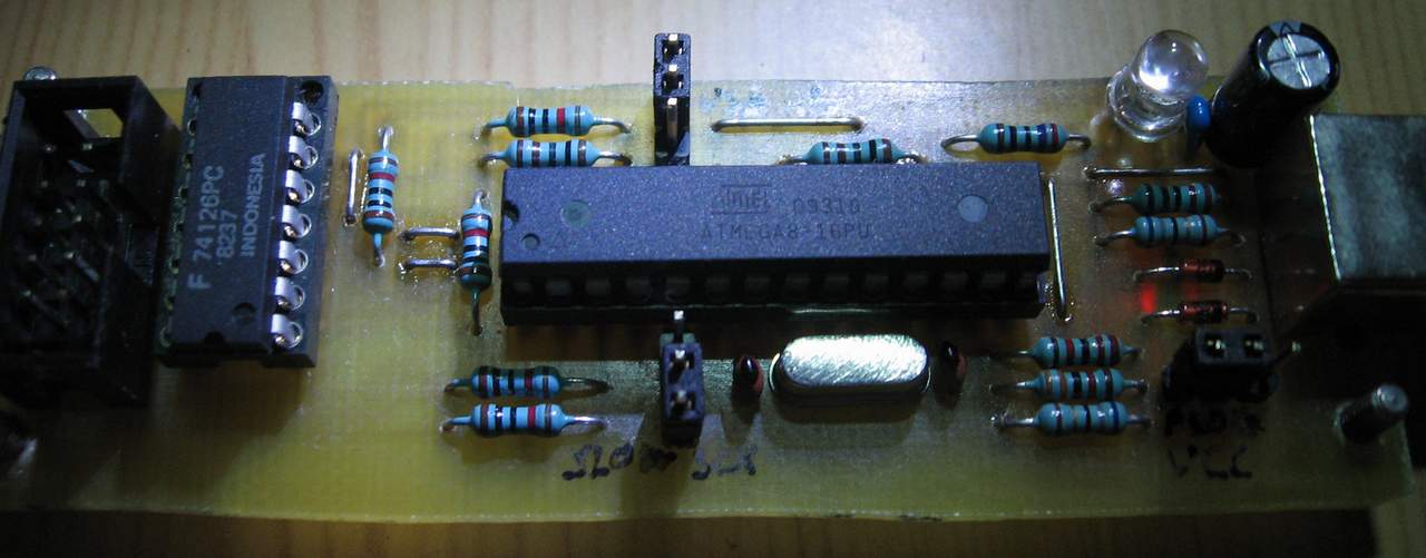

Két kép a hardware-ről is.
(#) edison14 válasza Tomi_Bp hozzászólására (») Okt 23, 2010 /
Jó lenne ha a forrasztás felőli oldalt jól lemosnád denszesszel. Ajánlom a fogkefét vagy körömkefét is hogy jobban le tudd sikálni az alját. Utána próbáld meg elindítani. Sokaknak emiatt nem működött.

(#) Tomi_Bp válasza edison14 hozzászólására (») Okt 23, 2010 /
Tudom, hogy gányul néz ki, de jók a kontaktok. Én gyantával kezelem a nyákot és forrasztás után sajnos így néz ki, de nem szokott miatta probléma lenni ...
Azért megpróbálom, köszi. (De kimértem és minden jó ELVILEG. Se zárlat, se szakadás... nem értem)
(#) zolee1209 válasza Tomi_Bp hozzászólására (») Okt 23, 2010 /
A denaturáltszeszes gyanta nem ott okozhat gondot, ahol a vezetősávok összekötik az alkatrészeket, hanem két, vagy több olyan pont között, ahol nincs vezetés elviekben. Lehet, hogy ezt multiméterrel nem tudod kimérni, de az áramkörnek vannak nagyfrekvenciás részei, így ott bekavarhat a gyantán keresztül kialakult szivárgó (?!) áram...

(#) Tomi_Bp válasza zolee1209 hozzászólására (») Okt 23, 2010 /
lemostam, de valószínűleg nem ez volt a hiba...

20 Megaig ebbol tuti nincsen baj. A gyanta azert nem egy jo dielektrikum(sot nagyon rossz).
(#) Ricsi89 válasza Tomi_Bp hozzászólására (») Okt 23, 2010 /
De legalább szebb lett.
