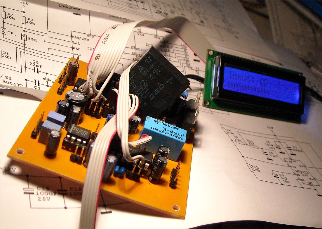

Hangfrekis erősítőm. Mit tud? Bemenetválasztó, digit hangszín, motoros poti, távirányítás, lágyindítás, hővédelem, aktív hőfokfüggó hűtés, DC védelem, koppanás gátlás, automatikus lekapcsolás,stb., ja a lényeg: 2*70W 4ohm.

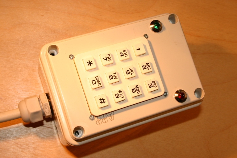

Elkészült "elektronikai pályafutásom" első készüléke egy kódkombinációs elvű elektromos zár nyitó készülék. Teljes egészében saját tervezés és fejlesztés a NYÁK-tól az AVR szoftveréig.
A fő célom a tapasztalatszerzés volt, és elindulni a nulláról az AVR-es alapú készülékfejlesztés útján. Remélem sikerül minél messzebb jutnom, természetesen rengeteget kell még tanulnom.
Fontos megjegyeznem, hogy köszönettel tartozom a fórum készséges tagjainak akik hasznos tanácsaikkal segítettek nekem ha valahol éppen elakadtam, nélkülük nehezebb dolgom lett volna.
A készülék működéséről néhány mondatban: egy négyjegyű kóddal operál mely annak ismeretében bármikor megváltoztatható a megfelelő billentyűk megnyomása után. A módosítás menete a GSM készülékek PIN kód módosításának analógiájára történik vagyis az új kód megerősítése szükséges. Eltérés vagy az eredeti kód helytelen bevitele esetén a készülék kilép a programozási fázisból, melyet a piros led kétszeri felvillanása jelez. Amennyiben a kód módosítása megtörténik a zöld led 1 másodpercig világít. A kód az Attiny24-20-as processzor eeprom-jába íródik így áramszünet esetén is változatlan marad.
Alaphelyzetben a processzor alvó üzemmóban van s billentyűlenyomás esetén egy interrupt ébreszti fel majd a kódbevitel megkezdődik. A sleep módnak hálózati üzemről lévén szó talán nem sok jelentősége van de ezt mindenképpen bele szerettem volna rakni elvi okokból. Helyes kód esetén a csillag gomb megnyomása után a relé meghúz s nyílik a zár ezután a proci aludni megy. Háromszori hibás bevitelkor a billentyűzet zárolásra kerül fél percig. A billentyűlenyomások közt max. 10 sec. telhet el, különben a kód bevitelét elölről kell kezdeni.
Tettem fel néhány képet a kész eszközről. Rövidesen telepítem a bejárati ajtómhoz s reményeim szerint jól helytáll a mindennapi üzemben is.

(#) Doncso válasza Carter hozzászólására (») Okt 23, 2010 /
Nagyon szép az erősítőd. Az LCD-s részről szabad egy kis információt kérni? Hogy működik, milyen tipusú mikrokontroller van benne, saját tervezés, vagy utánépítés.
(#) lidi válasza Axel hozzászólására (») Okt 23, 2010 /
Szép munka, ügyesen összeraktad. Tanulásra pont jó egy ilyen project. De fel szeretném hívni a figyelmedet, hogy ettől biztonságot ne várj, ugyanis elég kicsavarozni a fedelet, összeérinteni pár drótot, és nyílik az ajtó.
(#) newman92 válasza Axel hozzászólására (») Okt 23, 2010 /
Ez nagyon komoly! A progit is te írtad igaz? Nagyon zsír lett! Le a satyakkal!

(#) Axel válasza lidi hozzászólására (») Okt 23, 2010 /
lidi és newman32 köszi szépen az elismerést!
Persze, ez nem "top security" cucc (bár a gyáriak jó része sem az). Igazából azért építettem mert a lakásajtót mindig kulcsra zárjuk az esetleges besurranók ellen még akkor is ha otthon vagyunk. Ez arra jó, hogy ezentúl ha van valaki otthon nem kell kulcsra zárni és az éppen hazaérkezőnek nem kell a kulcsot mindig előkotorászni. Még azt is tegyük hozzá, hogy a legtöbb piti betörő vélhetőleg fű az elektronikához
(#) lapose válasza Axel hozzászólására (») Okt 23, 2010 /
„legtöbb piti betörő vélhetőleg fű az elektronikához”
Nem szabad lebecsülni őket, a legtöbb baj ebből származik!
Nem rossz a készüléked, és ha az ajtón kívül csak a billentyűzetet rakod, máris nagyságrenddel nő a biztonsága.
(#) Axel válasza lapose hozzászólására (») Okt 23, 2010 /
Őrizetlenül nem bíznám azért rá a lakást huzamosabb időre, arra az effajta készülékek nem alkalmasak. Már csak azért sem mert így csak a zárnyelv ami biztosít. A billentyűzettel kapcsolatos elgondolás nem rossz, de a kevésbé forszírozott biztonsági követelmény miatt itt elég lesz ha a gyári csillagfejű csavarokat lecserélem valami speciális(abb) fejű csavarra.
(#) Carter válasza Doncso hozzászólására (») Okt 24, 2010 /
Az LCD-t egy 18F4520as PIC vezérli, saját tervezés. Az infra jelet egy TSOP2236os vevő fogadja, melyet a PIC dolgoz fel. A digit előfok beállítása i2c buszon történik. A motoros potméter vezérlését szintén a PIC végzi egy tranzisztoros H-hídon keresztül. A borda hőmérsékletet egy LM 35 DZ hőfokszenzor méri.

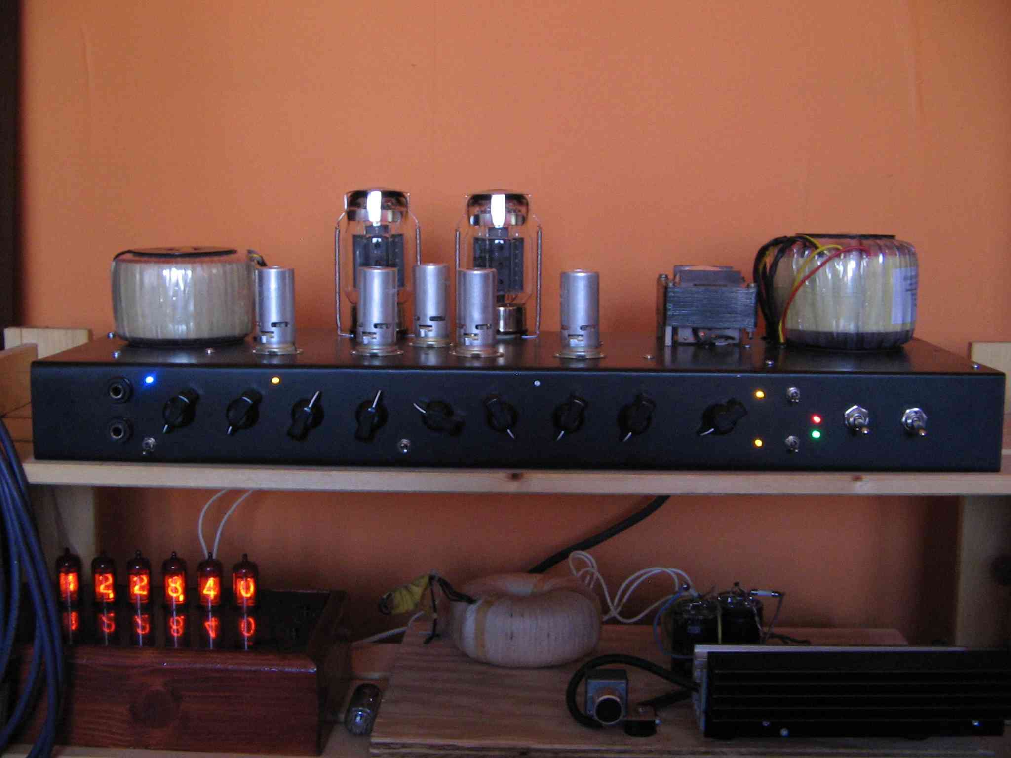

(#) mackomester hozzászólása Okt 24, 2010 /
Üdv az Uraknak!
Carter: Atom a cucc, nagyon tecc!

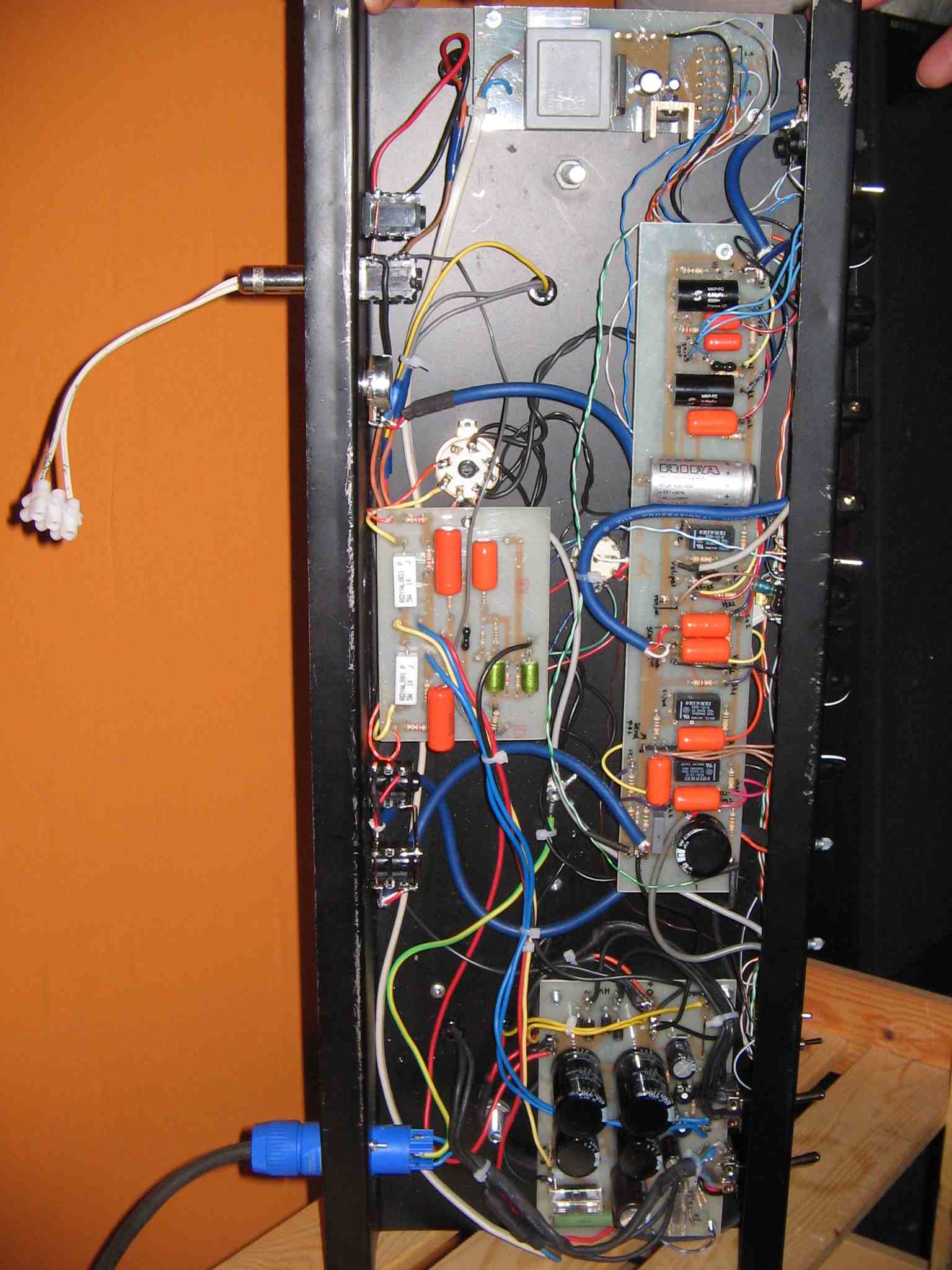

Megosztom Veletek az éppen elkészült motyót. Ez egy 60w-os gitárfej, 2xKT88, 1xECC83, valamint 4 db 6N2P az előfokban. Az ötlet a Metaltronix M1000 fejből jött, hozzákalapálva az én ízlésemhez. A drótozás kicsit kusza, de csak a célszerűség vezette Momentán így használom, burkolatnak valami egyedit tervezgetek, sok vassal... Úgy lesz metöl
(#) Doncso válasza Carter hozzászólására (») Okt 24, 2010 /
Wow, ez nagyon ötletes. Nekem nagyon tetszik, azt hadd kérdezzem meg, hogy ez a fejlesztés esetleg publikus e, nyák terv, illetve a PIC kódja. Én is építeni szeretnék egy ilyet a hibrid erősítőmbe.
Köszi a dícséretet, 2 év fejlesztés van benne.Hát egyenlőre nem szeretném publikussá tenni, mert ez a szakdolgozatom.
