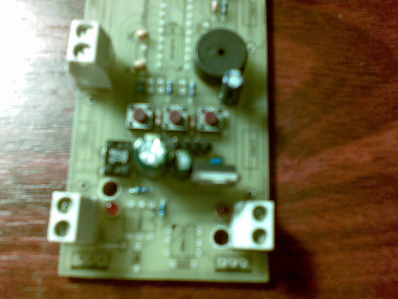

És itt az új, költség-hatékony projektem.
Ez egy pic-vezérelt 4 kimenetes triacos vezérlőpanel.
4 gombbal. És 3 led meghajtással.
~24V -os mágnes szelepeket fog vezérelni. Külön biztosítékkal mind a négy kimenetre. A panelen megtalálható a 3 fő vezérlő gomb beültetve is(tesztelési célokra), viszont az általam készített ál-fólia billentyűzet lesz rákötve.
És persze azért költség hatékony az egész, mert eddig ami be van ültetve, azt otthon "kukáztam" Ja persze a pic is megvan.

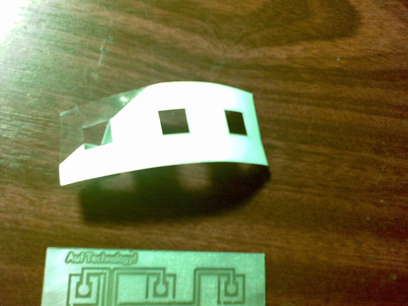

(#) Auf válasza Auf hozzászólására (») Okt 26, 2010 /
És itt az a bizonyos ál-fólia billentyűzet.
egy pár kép.
Még lesz elé ragasztva egy nyomtathatós öntapadós (a kép) majd egy védelem képpen a korábban használt átlátszó öntapadósból egy réteg.

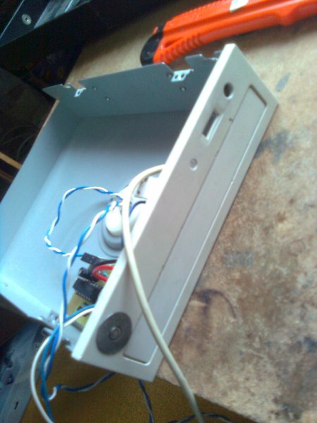

(#) Pulyka hozzászólása Okt 26, 2010 /
Kicsit unatkoztam, és hasznosan töltöttem el az időmet .
A kapcsolással egy érintéssel(szó szerint,a mutató/hüvejk is "játszik" nálam ) lehet bekapcsolni a gépet,kihagyva a gépházban elhelyezett eredeti nyomó!gombot.
A normál CD/DVD-rom helyére beraktam az átalakított kibelezett cd-rom-ot,rákötöttem a tápot a PC tápegység alaplapi csatlakozójára,mert itt akkor is jelen van a feszültség,ha a gép ki van kapcsolva,de nincs leválasztva a hálózatról.
Ez fontos szempont a kapcsolásnál, mert ugye kell a készenléti feszültség(gondolkoztam akkun is,de az bonyolultabb), és a sima 12V-os/5V-os ágról nem lehet levenni feszültséget, mivel a gép ki van kapcsolva.
Érintés hatására behúz az 5V-os relé(ami alaphelyzetben zár,és érintésre nyit,így zárva az eredeti nyomógomb eredeti 2 szálját,ami az alaplapra megy)
Képek!
A kép135-n lehet látni a kialakított érintő felületeket.
(amit igazság szerint tudok,hogy nem szép )
UI: A 4011-es már 3V-tól is működik,hülyeség a kapcsoláson feltüntetett 9-15V-ig, én 5V-al használom, és 5V-os relével,és tökéleresen működik.
Tomi

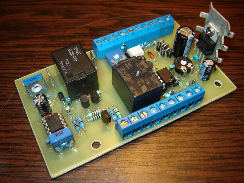

Üdv, mindenkinek!
Ma elkészültem az új projektemmel.
A kapcsolás egy akku töltő ami szinte "mindent tud".
A kapcsolások külön-külön már voltak tesztelve, de most egy panelra kerültek, igy egy panelon még nem próbáltam, remélem működni fog.
A kapcsolás felét én alakitottam át, az eredetihez képes.
Már csak a dobozolás vár rám.
(#) newman92 válasza demcar hozzászólására (») Okt 27, 2010 /
Nem teszed közkincsé a kapcsolást ? Nagyon profi lett!
(#) demcar válasza newman92 hozzászólására (») Okt 27, 2010 /
Köszi. Igyekeztem!
Hát szivesen feltenném az oldalra csak még nincsen.
Mert ezen a panelon ami van az három kapcsolásból van összerakva és még nem volt időm lerajzolni egy kapcsolásba de majd ha lesz időm lerajzolom és felteszem az oldalra.

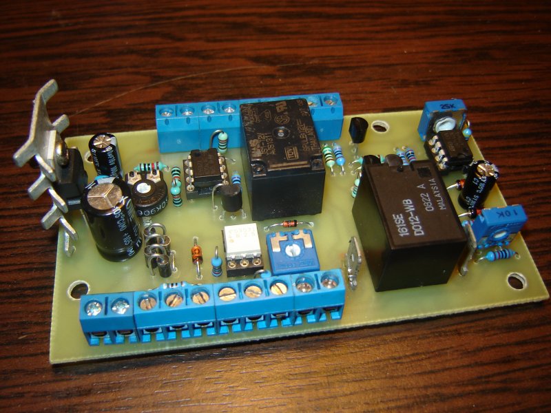

(#) Ricsi89 válasza demcar hozzászólására (») Okt 27, 2010 /
Mi az a "szinte mindent tud"? Valamit mondhatnál róla részletesebben is.
(#) demcar válasza Ricsi89 hozzászólására (») Okt 27, 2010 /
Hát tud olyat hogy akkut tölteni 0-10A szabályozható töltőárammal, kapott egy hővédelmet ami a hűtőbordát figyeli és túlmelegedéskor led jelzi és ventilátort bekapcsol, töltés végén ha elérte az akku a savképződés határát akkor lekapcsolja a töltőst és ha lecsökken az akku feszültsége akkor automatikusan rákapcsolja a töltést. Hát mondhatni hogy ennyi, de még maga a töltő része tud olyat is hogy kisütni az akkut szabályozható 100mA-tól 5A-es határig de az nálam nem lesz használva.

(#) kaqkk válasza Auf hozzászólására (») Okt 27, 2010 /
Gratula jól néz ki a "cucc" a billentyűzethez hol vetted a membránt ?
Sikerült nemrég lepróbálni a panelt. És minden funkció tökéletesen működik.
Tehát most már, csak tényleg a dobozolás vár rám, mert a panel már tuti.
(#) Auf válasza kaqkk hozzászólására (») Okt 28, 2010 /
Bontottam egy fólia billentyűzetből. Onnan jött az ötlet is.
szétszedtem és pár membrán még jó volt. hát mért ne kezdjek vele valamit.
Mondjuk láttam már nyomógombban is hasonlót. Ez azért jó mert van négy "lába" amin felfekszik.

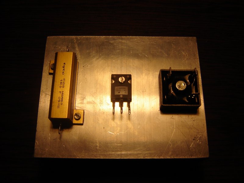

(#) demcar válasza demcar hozzászólására (») Okt 28, 2010 /
Ma elkészültem a hűtőbordával a töltőmhöz.

(#) sooty válasza kaqkk hozzászólására (») Okt 29, 2010 /
Annak idején gyártottunk ilyen membránokat, 2 szerszám kellett hozzá: A foszforbronz lemezt leszorítottuk az egyikkel, a másikkal (golyó) ráütöttünk és az így kidomborodott lemezt használtuk (később a szerszám ki is vágta az így készült gombot)nyomógombnak, elég sokat kibírt. Ilyesmi gombok vannak a mobiltelefonok tasztatúrájában is...
