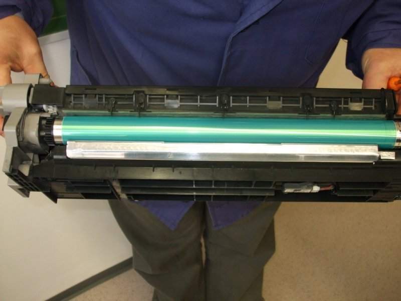

Ma neki estünk a gépnek, reggel 7től, délután 2ig azt csináltuk. Teszek fel egy két képet. Lézer egységet szétszedtük, nem volt bent kosz, meg kb. 5perc után hozzá férhető volt. Az egész doboz full légmentesen zárva volt. Összerak, helyzet változatlan. Akkor elkezdtük átnézni a nagy fesz részét, ott volt egy szakadt nagyfesz ellenállás, 2000Mohmos szigetelés vizsgálóval nem lehetett megmérni. Az csere, meg minden érintkezőt sarut, átnéztünk. Amúgy 4részből áll, van benne 3darab 6,5kV-os, és egy 650V-os ami a mágnes hengerre megy. Újabb próba, és javulás volt az oldalon. Ezután dobegység szét, itt aztán voltak érdekes dolgok. Az egység olyan vastagon tele porral hogy folyt ki belőle. A festék, a vaspor teljes mértékbe össze-vissza volt a dobegységbe. Hiába voltak elválasztók benne, már azon is átbukott, a képen nem is látszik az elválasztó. A mágnes hengerre nagyon kevés port vitt fel, ez a fő hiba aztán kiderült. Port szedtem ki, kb. fél óra után rájöttem, hogy hogyan lehet állítani a lehúzóján. Mikor forgatom körbe a mágnes hengert akkor se tetszett mert nem egyenletesen volt rajta a por. Összeraktam, próba, a kép olyan fekete lett mit amilyennek kell lenni, sőt mindent vissza kellett venni a menüjébe alapra. Elsőször aztán annyi port hozott fel hogy még a fényhenger is koszos lett, meg az egész oldal,. Ezután vissza az egész, állítás, most tiszta marad a végén a fényhenger, de viszont az egész lapot koszolja. A nyomat az tökéletes, még a vízjel is meg van a lapon, ami már egy éve nem volt, másolásnál. Ez mitől lehet? Én arra gondolok már hogy a vaspor is telítve van festékkel, és ezért visz annyit fel. Vasport már rendeltem hozzá, meg az egész dobot kifogom takarítani. Erről vélemény? Üdv: Zoltán
Mondtam, hogy tegyél fel képet az m.hengerről.Mindig ott kell kezdeni ilyen esetben,érdekelne,hogy mennyi vaspor van a hengeren,8-10-szer megforgatva.
Hello
Annyi por volt a hengeren amit az előző képeken láttál most, mikor a lehúzója nem volt rajta akkor is. De ezen most segítettem, szépen tudom állítani a mennyiségét. Amúgy a lézer egység külső üveglapját is szép vékonyan fedte a por. Ma még 3szor vettem rajta vissza, de egy gond volt vele, nem koszolta az oldalt, de viszont a szín erőssége nem egyforma volt az oldalon, észért is gondoltam hogy vaspor csere, és kitakarítom az egészet. Meg pl. az első oldal jó volt, a második már foltos, a harmadik megint jó, stb. Üdv: Zoltán
A mágneshenger.jpg-t kellene néznem?Egyébként a dobszétszedve.jpg-n tényleg brutális sok a festéket kevert be a gép.
Igen, a mágneshenger.jpg, az volt az alap felállás.
Rengeteg festék volt benne, levettem a fedelét dűlt ki belőle. Gondolom, azért mert a menüjébe minden fel volt húzva maxra, beforgatta a festéket, csak nem használta el. Maga a dobegységgel egy bajom van, hogy még sokadik szétszedésre is legalább 10perc, mire hozzá lehet férni a mágnes henger lehúzójához. Pénteken kapom meg hozzá a vasport, 8ezer forint, fogom kiborítom az egész dobot, kitakarítom kifújatom. Akkor beállítom a mágnes henger lehúzóját is. Az vele a baj hogy mindenhol fekete, dűlt ki belőle a por mikor megvolt bontva, és nem lehet egyszerűen máshogy letakarítani. Üdv!
Hát legyen szerencséd.Mielőtt rendeltél írhattál volna előtte.Még az elején azt kérdeztem, hogy van a m.hengeren vaspor ,nem látszik-e ki a henger azt mondtad, hogy teljesen jó.Hát a kép szerint teljesen rossz,szinte nincs is rajt vaspor.

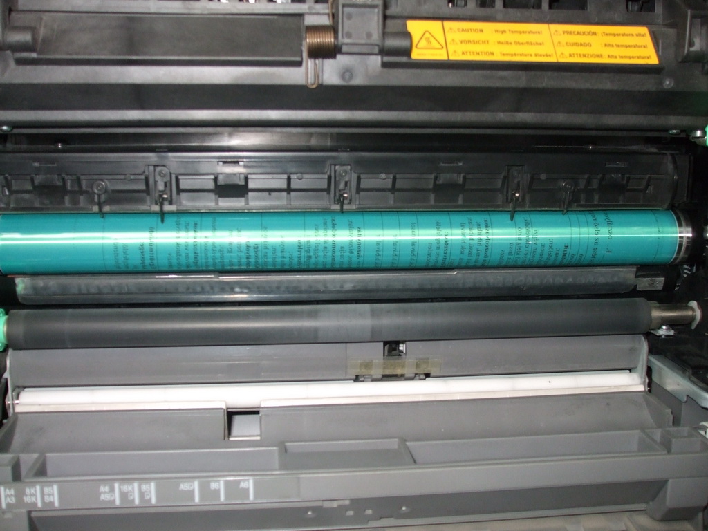

100% hogy a dobon maradt, többször is leállítottam a gépet nyomtatás közbe, és látni ahol elment a fényhenger a papír felett, ott egy leheletnyivel vékonyabb a festék rajta.

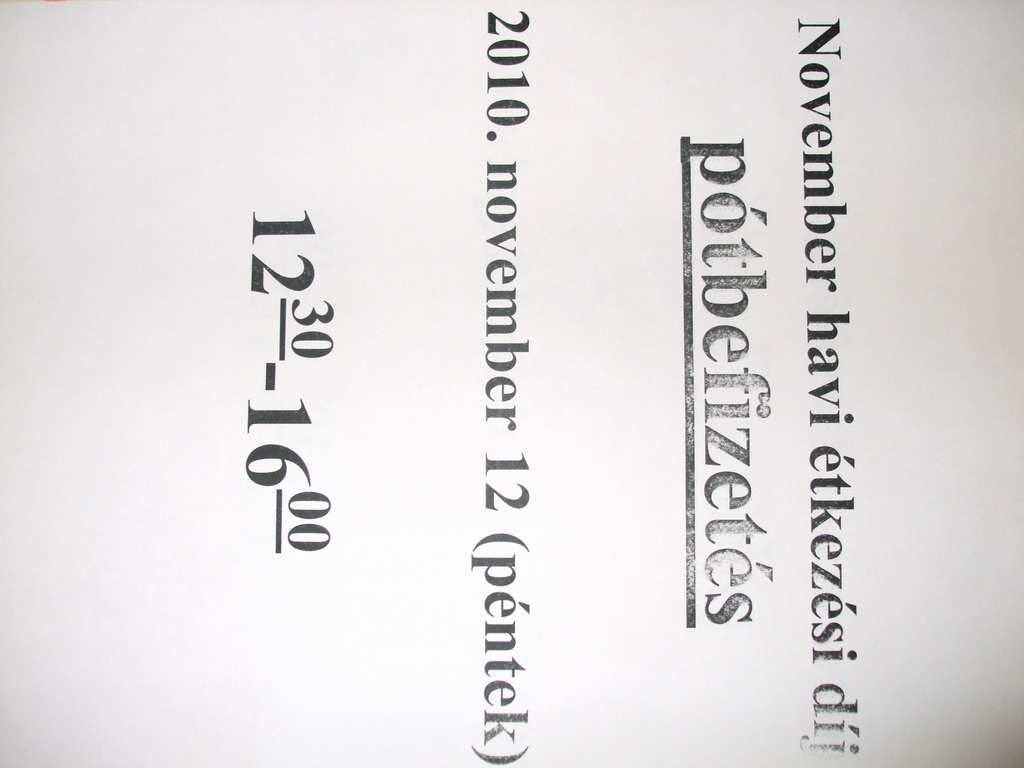

Sikerült megszüntetni a sípolást, szigetelés hiba volt. De az eredeti gond fent maradt, első oldalra jó, de visszarakott oldalnál halvány a nyomat. A kép008on, az egyik oldal friss lapra készült, a halvány pedig egy visszatett oldalra. A kép 001-en látszik, hogy 100%ba ott marad a fényhengeren a nyomat. Van egy másik érdekes dolog, az a 003 és a 007es képen látszik, hogy kisfelületnél nincs vele gond, de viszont ha nagyobb betű van akkor halvány a szöveg, és olyan mint ha egy kicsit szóródna por, ennek a maradéka is a fényhengeren viszont ott van. Üdv: Zoltán
Hello zoz11!
Nna most már átjött a link rendesen.... Hááát előre bocsátom ezt a típust nem ismerem, de az alapján amit olvastam és több szakértő fórum társam már megnézett dolgokat azok után már én is csak találgathatok mégpedig: Javíts ki ha tévedek: -Ha tök feketét másolsz az jó?? (teteje felnyit 3-4cm fehér lap és a többi a "csak úgy"?) Úgy értem teljesen fekete a lap? -Fehér teszt felteszem jó... (vissza olvastam én kétszer is a hsz-ket de lehet hogy félreértem hogy most hol tart a dolog )-Ez transzfer görgős ugye (ha jól tudom az.....) ??? -Ja, és mennyi van agépben?? (számláló) Ha mély feketéd van sztem hagy a lézert, inkább valami nagy feszre tippelek pl.:a dobegység töltö henger (ha az van) kontaktos, vagy a transzfer görgő az és csak simán elhúzza a nagyfeszt... (igaz, ezt Canonnál tapasztaltam.....) De inkább megvárom a válaszod nem lövöldözök a levegőbe.... Most akkor a kétoldalas A/4 jó?? Üdv: petike
Az,hogy a visszarakott papírral miért nem jó azt nem tudom.Abszolút nem okozhat ilyet de más ötletem nincs mint ,hogy a trans.korona mellett van egy másik koronaszál ami válto feszültséggel "leveszi" a töltést a papírlapról,hogy ne tekeredjen fel a dobra.Lehet,hogy az nem kap feszt és töltés marad a papíron és bekeverhet.Bocs ez az állítás nincs megalapozva érvekkel de tényleg nincs más ötletem. A 003 és 007 az nem visszarakott papírral készült?

003 007 nem visszarakott lappal készült. Üdv!

Ahogy írtam, a gépbe 300ezer oldal van durván, mos lett benne fényhenger csere, dobegység fel lett újítva satöbbi. Transzfergörgős igen. A fehér másolat jó, de a tiszta fekete az kb. úgy néz ki mint a 007es képen a nagybetű. Az A/4 kétoldalas nyomat első fele jó, de mikor vissza rakom a lapot, hogy nyomtasson szinte semmi nincs lapon, a fényhengeren marad a nyomat, ahogy a képen is látszik. Üdv: Zoltán
