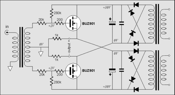

Transzformátorral lehet feszültséget erősíteni, áramot erősíteni. Meg is tudom mutatni mindkét verziót, de nem nehéz elképzelni. Szigorúan négypólusként kezelve ez belátható, ha felírjuk az egyenleteit (u1=n*u2; i2= -n*i1) és leredukáljuk áramokra, vagy feszültségekre.
Passzív nonenergikus elem lévén a kettőt egyszerre (egyazon kétkapuján) nem tudja: mégpedig teljesítményt erősíteni. A kimeneti teljesítmény abszolút értéke nem lehet nagyobb, vagy egyenlő a bemenetivel.
Szigorú értelemben csak a transzformátor képes erősítésre, a tranzisztor nem, az csupán egy vezérelt forrásnak tekinthető (igazából annak sem mivel nem rendelkezik saját energiaforrással). Az erősítés valamilyen mennyiség növelését jelenti, a tranzisztor, viszont egy mennyiség (feszültség, vagy áram) vezérlését teszi lehetővé egy másik menyiséggel (árammal).

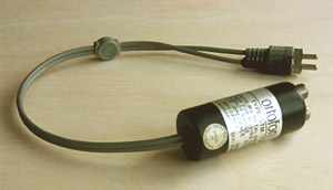

(#) ethosz2 válasza (Felhasználó 13571) hozzászólására (») Okt 25, 2010 /
Mint mondtam a transzformátor szószoros értelemben tekinthető erősítő elemnek. Számos topológiai megoldás használja ki, mind az áramerősítés (vákumtriódák katódáramának erősítése a relative magas katódköri impedancia és az alacsony terhelőimpedancia okozta probléma kiküszöbölése), mind a feszültségerősítés lehetőségét (transzformátoros feszültségerősítésű félvezetőkre épülő topológiák). Tehát nagyon is sok köze van a transzformátornak a kérdéses témához.
A téma címében pedig egyébként sem szerepelt, hogy kizárólag aktív elemek végezhetnek feszültség vagy áramerősítést, a megtárgyalásra kerülő konstrukciókban.
Alábbi példa egy valós konstrukcióra. (a szokásos gyakorlattól eltérő alternatív megoldás).
Tessék!:
Ez külső energiaforrás nélkül elvégzi a hangfrekvenciás feszültség erősítését. Igaz, négy RCA csatlakozó van rajta, tehát nem csak egy transzformátor önmagában. Mint mondtam a teljesítményerősítéshez energia kell, ezért vannak az előző kapcsolásban aktív elemek.
Ha nagyon szőrszálhasogató akartam volna lenni, akkor belinkeltem volna egy kapcsolási rajzot a transzformátorról. Szekunder kivezetésekre egyből köthető hangsugárzó, a jelforrás biztosítja a szükséges energiát, a transzformátort meg kinevezem erősítőnek.
Mindenesetre erősít ez az elem, az tény.
