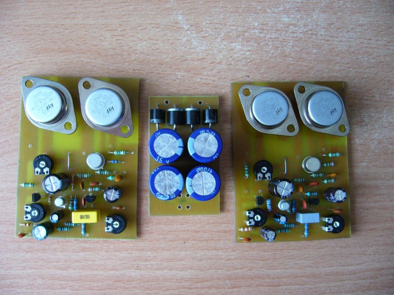

Csináltam egy NYÁK tervet amin rajtavan az előfok is. A 12V-ot a főtápból állítja elő neki egy TO92-es tokozatú LM317T. Megépitettem a táp miatt ha közel hajolok hallatszik egy kis 50hz-es brumm de amúgy gyönyörű hangja van
. Amúgy 160mA-es nyugalmit állítottam be, mert a tranyók alatt nincs borda de így is csak langyosak és minden hang torzitás nélkül jön ki persze csak nagyon kis hangerőn. A NYÁK tervnek elismerem vannak szépséghibái de működik.

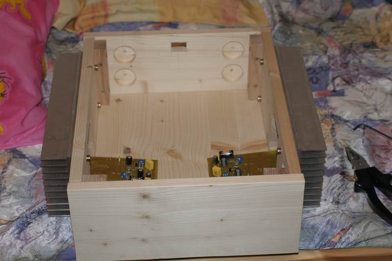

Kicsit megült a téma és gondoltam felrázom egy kicsit. Itt van pár kép ízelítőnek a saját művemből. Lassan halad a dolog mert együtt viszem a dobozolás és a végfok építés menetét. Már a célegyenesben lennék ha 23.án nem törik el az utolsó M6 előfúróm is. Nem bírtam a bordához rögzíteni a paneleket.

Nem szerencses a fektetett hutoborda a doboz oldalan, mert nem lesz olyan jo a holeadas mintha allnanak a bordak (radiator effektus!). Persze igy is mukodokepes, csak ez muszakilag nem szep/helyes megoldas. Szinten erdekes (es nem tul szemet gyonyorkodteto) megoldas a NYAKon a ferde alkatresz (kondi) elhelyezese. Meg akkor sem csinalunk ilyet ha celszeru lenne ez a fajta alkatresz szereles. A NYAKon vagy parhuzamosan vagy egymasra merolegesen allnak az alkatreszek. Amugy hajra, remeljuk jo lesz az erosito
Szerintem meg mindenben lehet hibát találni! Rögtön igyekeznek elvenni a kedved,pidig nem rossz, és a lényeg a hangja! A hűtő borda elhelyezés nyilván állítva lenne jobb, úgy gondolom magas lenne a doboz ezzel a bordával. Mekkora a felülete?

Ez 5 amperes dióda?
Én raknék bele jóval nagyobbat, vagy két darabot készítenék ebből a tápból. Fog melegedni rendesen. 4A-es diódát használok a Hiraga-ban és ott oldalanként van tápegység, 2X0,7A nyugalmival, és olyan meleg a dióda, hogy a dobozon is érzem a melegét.
Ezek P600K tipusú elvileg 6A-es diódák
A tápomban is ilyen van amikor 4A körüli áram folyik rajtuk akkor kb 55-60 fokosak de itt max 3A fog folyni szóval szerintem elég lesz
Nekem a doboz tetszik a legjobban. Szépen össze van rakva, famunkából ritkán látni ilyen szép művet. A felfogatásokat jól megnéztem, nagyon precízek
A tetején mi lesz? Valami plexi, vagy fa? Ilyen nyákok mellett a belvilágra is büszke lehetsz. Egy kis könnyed LED-es belső világítással és plexi/üveg tetővel este nagyon szép lenne ez a kazán! Idézet: „Rögtön igyekeznek elvenni a kedved,pidig nem rossz, és a lényeg a hangja!” Egyaltalan nem "igyekeznek" elvenni anubis kedvét. Egyreszt nehany muszakilag kifogasolhato dologra hivtam fel anubis ill. azok figyelmet akik olvassak ezt a temat, masreszt nem mondta senki, hogy rossz amit csinalt. Tovabba egy aramkor mukodese kapcsan egy muszakilag rosszabb megoldast nem erdemes palastolni azzal, hogy ugyis valami mas tulajdonsaga a lenyeg. Egyebkent fektetett bordakkal is meg lehet epiteni. Ez esetben a muszakilag korrektebb megoldas az aktiv hutes lenne. Illetve lehet magas dobozt is kesziteni a hosszukas allo bordaknak. Minek mindig a szokasos teglatest alaku (lapos, hatulra nyulo) dobozokat hajkuraszni? Lehet a formakkal, meretekkel, stb. jatsznai, hogy tenyleg egyedi erositot keszitsen vki Idézet: „Lehet a formakkal, meretekkel, stb. jatsznai, hogy tenyleg egyedi erositot keszitsen vki” Így van.
Hello Walter köszönöm a bíztató szavakat és a kérdésedet. Írok pár gondolatot az általam építendő egységről. A 2 hűtőborda majdnem 4 kg és 6500cm2 a felülete. Toroid trafót jövő fizetésnél rendelem meg hozzá ami 200wattos lesz. Puffer oldalanként 34100µF lesz.

Köszönöm a dícsérő szavakat de magam tudom hogy vannak hibái. A tetejére annak függvényében kerül üveg vagy tükör hogy milyen esztétikusra sikerül összehoznom. Kapkodni nem akarok vele semmiképp.
A ledes dolog nem rossz gondolat de én tekernék rajta egyet és mondjuk kellemes fényű glimmeket alkalmaznék. Bár ezesetben minden extra csak plusz vezetéket és gerjedési lehetőséget vihet be a dologba. Nem tudom, még gondolkodom rajta. Köszi mindent. hello
