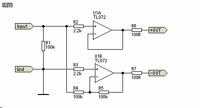

tehát adott egy erősítő, 2*160W , és egy darab 400W-os hangfal. az erősítőn nincs kiépített hidalási funkció, kérdezném, h ha lehet, akkor hogyan lehetséges kihozni belőle 300W-ot?
Ha az erősítő eredetileg 4 ohm-os, akkor hidalva legalább 8 ohmmal kell terhelni. Ha nincs rajta hidaláshoz átkapcsoló, az pl. alábbi áramkört kell megépíteni hozzá.
Ezt avégfok elé.... És ez mit csinál valójában,? hogy lesz a sztereóból mono? és ha ez megépítettem akkor lehet párhuzamosítani a kimeneteket?
Igen ezt a végfok elé, ez megfordítja az egyik csatorna fázisát. A kimeneteket nem párhuzamosítani kell, hanem a két kimenet közé kell kötni a hangszórót.
Értem, és out + megy az egyik végfokra, out - megy másik végfokra.. Köszi szépen.

Na szóval, van A,és B panelod.A terhelés a két kimeneti pontra kell
Az A panel bemenetét rövidre kell zárni. A B panel kimenetéről át kell vezetni a kimenő hangot egy 56kóhmos ellenálláson keresztül az A panel 2-es lábához.
Én minden panelt így hidalok,és normálisan dolgozik mind a két végfok.Nincs rendellenes melegedés,sem egyik,sem másik panelnál sem.
Ez valóban ördögien egyszerű!
![]() Ezáltal ugyanaz a félhullám lessz duplázva? Nem "látom" van e fázis fordítás...
