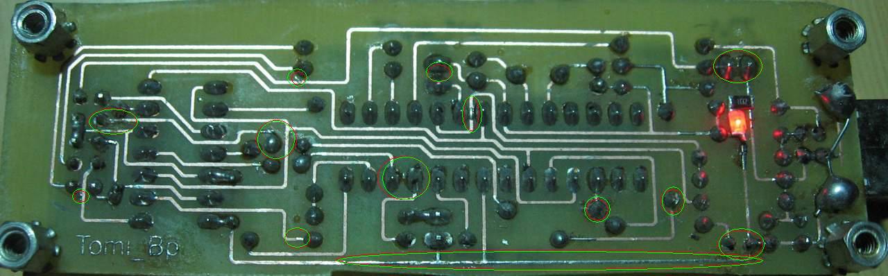

(#) Tomi_Bp válasza Ricsi89 hozzászólására (») Okt 23, 2010 /
Átnéztem ezredjére, de ha van hiba, én nem találtam meg... Kicsengettem az összes vezetősávot és az egymás mellett futókat is. Se zárlat, se szakadás. Ma már nem, de ha nem oldódik meg a probléma a segítségetekkel, akkor van még egy kimaratott nyákom, amit megépítek, hátha tényleg valamit elrontottam.
(#) Ricsi89 válasza Tomi_Bp hozzászólására (») Okt 23, 2010 /
Nekem is az volt az első, hogy sípolgattam, de semmi nem volt. Mivel a két sáv között pár 100 Ohm, vagy több is lehet, amit sípolással nem tudsz kimutatni, de ott van és alattomos jelenségeket okoz.
(#) edison14 válasza Tomi_Bp hozzászólására (») Okt 23, 2010 /
Egypár pont amit átnézhetnél. Esetleg jobb kép a nyákról?

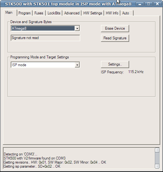

A programozót CDC vagy HID módban használod?
(#) Topi válasza Ideiglenes hozzászólására (») Okt 24, 2010 /
A programozót biztos hogy CDC módban használja, mert a képeken látszódik, hogy az AVR Studo prímán beolvasta minden paraméterét, és maga a programozó "magja" tökéletesen működik.
HID módban nem sorosportként jelentkezik be, ígyhát az AVR Studio sem látná.
Lásd, a legelső képet!
Itt a programozó és a cél AVR között van a gond.

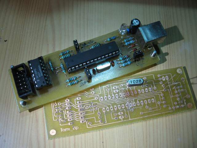

(#) Tomi_Bp válasza edison14 hozzászólására (») Okt 24, 2010 /
Köszönöm a sok választ! Megnéztem újra, 500.-ra is a nyákot, de sajnos továbbra sincs semmi. Próbáltam programozni ATMega8-at, belső oszcillátorosat és 20MHz-es kristályosat, ATMega16-osat. Próbálgattam állítgatni a videón is látható SPI frekvenciát, a teljes skálát végigpróbálgattam. Most elkezdem megépíteni még egy példányban, ha az megy, akkor megnyugszom és nyugodtan jobban megy majd újult erővel a hiba keresése is. Ötletem még esetleg a 74126PC, mert annak a helyes működéséről nem tudtam meggyőződni, de kicseréltem azt is, mert volt itthon 3.

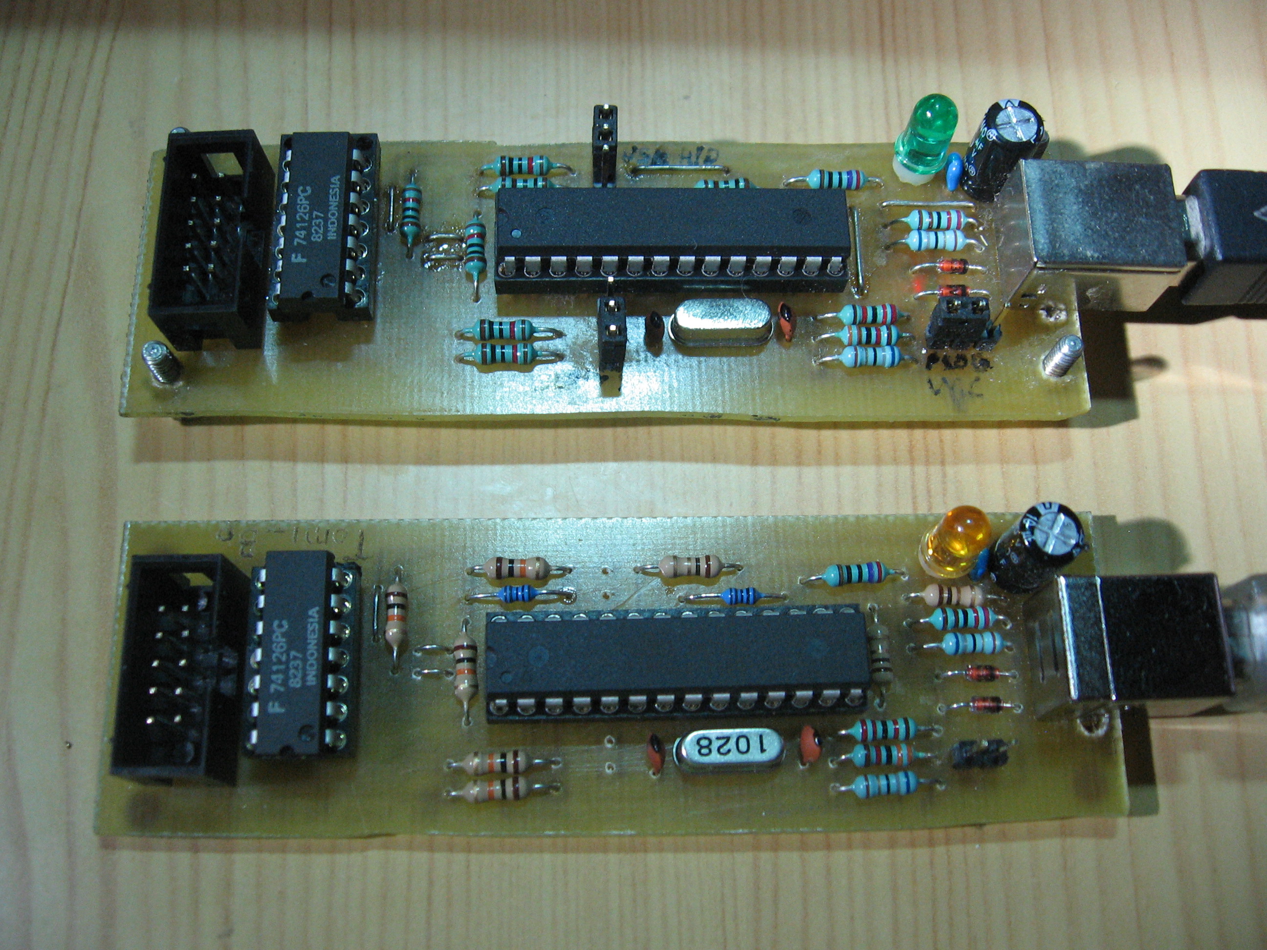

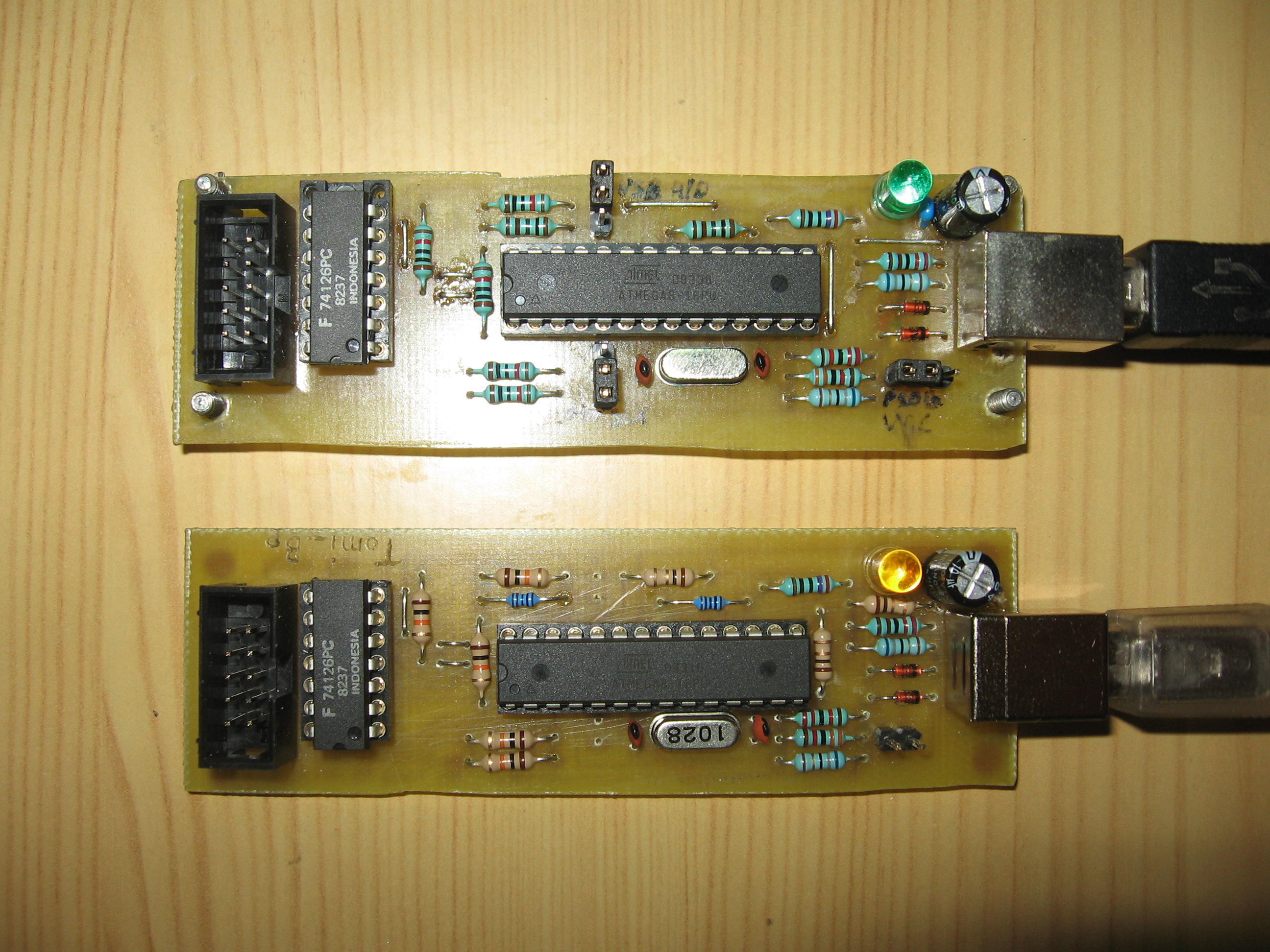

(#) Tomi_Bp válasza (») Okt 26, 2010 /
Sziasztok! Na most már van két ROSSZ programozóm!
Teljesen ugyan az a hiba. Programozáskor megvillan a LED és jön a hibaüzenet...
PLEASE HELP!!!
(#) Topi válasza Tomi_Bp hozzászólására (») Okt 26, 2010 /
Rossz a kábel vagy a processzor amit programoznál. Vagy hibás egyszerűen a nyák amit elkészítettél.
Nézd meg, jó-e a cél processzor, kap-e tápot, működik-e a reset, a szalagkábel csatlakozó nincs-e fordítva összeszorítva.
Ez inkább már így programozón kívüli hiba, ha egyikkel sem megy.

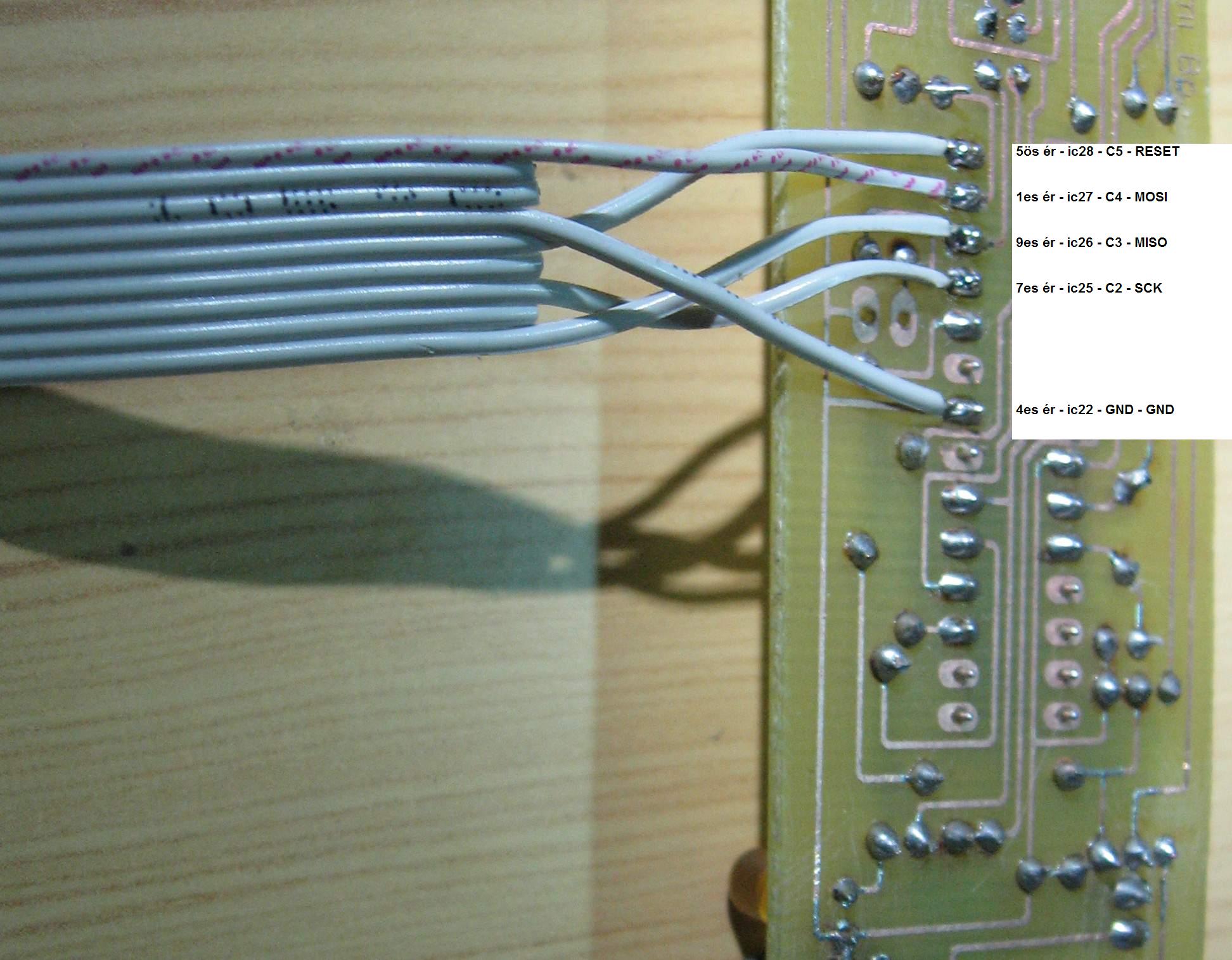

Topi! A 74126 invertál? Át akarom söntölni ideiglenesen, hátha az a hiba... Úgy gondoltam, hogy a 10kOhm-os ellenállások elött kiszedném a MOSI, MISO, SCK és RESET jeleket... Vélemény? Tudom, hogy akkor nem lesz magas impedanciás és programozás után le kell húzni, de hátha kiderül a hiba...
(#) kiborg válasza Tomi_Bp hozzászólására (») Okt 26, 2010 /
A 74126 nem invertál, csak a kimenetet (MOSI,MISO,...) tudja nagyimpedanciás állapotba hozni (3State Buffer).
Pontosan nem ismerem a programozó működését, de ha kihagyod és a céleszköznek azon portját bemenetre állítod, akkor nem nagy a valószínűsége, hogy problémát fog okozni a próbára elhagyása.
Nincs véletlen rendes 74HC126-od? Mert ahogy ezt a régi adatlapot látom, igen csak bemenő áram gond lehet.
Buffer előtti ellenállásokkal a maximális kimenő áram: I = U/R, azaz 5V/10K = 0,5mA.
Az adatlap szerint pedig legalább 2-5mA áram kell a bemenetére.
Ezzel az ellenállásokkal az az ősrégi TTL-es 74126 meg sem fog mozdulni. Az áramkör CMOS IC-kre tervezett!

(#) Reggie válasza Tomi_Bp hozzászólására (») Okt 26, 2010 /
Hat igy direktbe kotve nem is lesz jo, mert igy a JTAG szerinti 9-es es 5-os lab nincs invertalva.

(#) Topi válasza Reggie hozzászólására (») Okt 26, 2010 /
Milyen JTAG szerintiről beszélsz? Ez ISP.
Proci amire kötötted? Típus, stb?
A kábel 9 erű, a csati 10 pólusú. Ha el van "tolva" a kábel a csatiban a bekötött erek közötti távolság sem stimmel.
