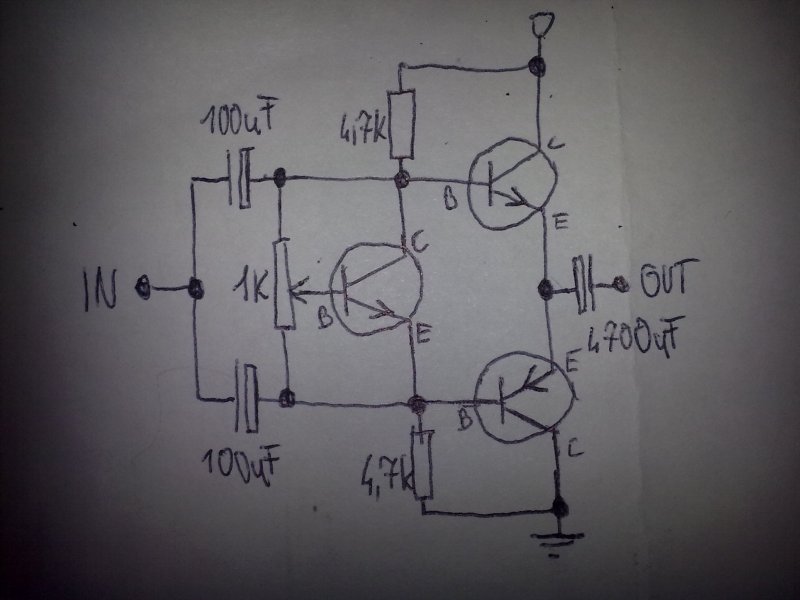

(#) kokmate hozzászólása Okt 27, 2010 /
Mi a véleményetek erről a kapcsolásról? Mit lehet kihozni belőle ha megcsinálom BD139-140-el? Vagy milyen tranzisztorokat javasoltok?
(#) CHZ válasza kokmate hozzászólására (») Okt 27, 2010 /
Semmit , ez nem erősítő , nem erősít , csak puffer .
Annak is gyenge .
(#) kokmate válasza CHZ hozzászólására (») Okt 27, 2010 /
Értem, kösz

(#) Mayan válasza kokmate hozzászólására (») Okt 28, 2010 /
Ne hallgass CHZ-ra, szerinte csak az az erősítő ami legalább 1000db alkatrészből áll
De most komolyan: ez egy buffer, ami csak áramot erősít, más néven impedanciát illeszt. Egy jó műveleti erősítős előfokkal meghajtva, sok audiofil erősítőt lealáz. Én ennek a diódás változatát használom mostanában és még nem találkoztam jobbal. Beleértve több százezres cuccokat is. Ja és nagyobb tranyó kell, legalább 5A-es, a dinamikus terhelés miatt.
(#) CHZ válasza Mayan hozzászólására (») Okt 28, 2010 /
„szerinte csak az az erősítő ami legalább 1000db alkatrészből áll”
Ezt hol olvastad ?
Kérlek butaságokat , valótlanságokat ne írj ! A csatolt rajz szerinted erősítő ? Esetleg erősítő részlet . buffer , ami feszültséget nem erősít ezt szerintem Te is tudod . Ezért nem szerencsés , nem lehet erősítőnek nevezni (az alkatrészek mennyisége ezen nem változtat ) . Én csak erre akartam felhívni a figyelmet . Nem szabad félrevezetni másokat , még a végén elhiszik .
(#) Mayan válasza CHZ hozzászólására (») Okt 28, 2010 /
Az egy költői túlzás volt... de nem szeretem ha elveszik a kezdők kedvét. És az bizony egy igen jó erősítő, aminek a szokásosnál nagyobb bemenő jel kell és akkor nagyon szépen szól. Próbáld ki...
( Azt hogy buffer, leírtam én is. És a buffer jó dolog. Ha nem hiszed, hallgasd meg. )
Én csúsztatásnak , hazugságnak nevezném az ilyen megjegyzéseket .
kokmate önmagában szerette volna erősítőnek használni ezt a gyenge buffert . Felesleges munkától akartam megóvni , csak ezért reagáltam . Feszültség erősítő nélkül nem tudná használni , ezért félrevezetés erősítőnek nevezni . Kezdők miatt érdemes teljes kapcsolásokat bemutatni , így elkerülhető a félreértés . Kipróbálnom nem kell , gyermekkoromban játszadoztam ilyesmivel , még vannak emlékeim róla .
