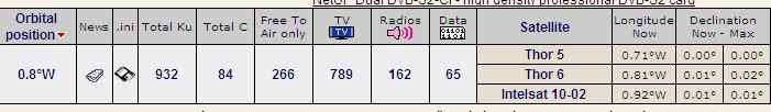

Fent vagyok a tetőn és kapaszkodok a villáskulcsba. De nem tudom beállítani a Digitv-t. A tükör a Thorn 5/6-on van
tehát nyugat 0,8 fokon. a Digitv pedig 1 fokon. A beltéri Digitv-s és a kártya is érvényes. A beltéri viszont a Thorn holdon sugárzott adásokat fogja. Hogy tudom a Digitv-t fogni? Próbáltam elmozdítani 1 fokra de semmi. A tukör 120cm-es tehát ha a Thorn holdon van akkor is kell jönni a Digi-nek
Szevasz!
Fantomot kergetsz! A Te antennáddal nem is tudod vételi szempontból különválasztani a 0,8 és az 1 fokon lévő holdakat. Ugyanaz a beállítás tökéletes mind a kettőnek.. Máshol keresd a megoldást.. Üdv: StMiklos Állíts be ezen a holdon egy szabadon vehető adót /segítek: U -- 12642 H 27500 3/4/, és amint jó a beállítás már látod is. Innen kezdve már csak kódolás/kártya kérdése hogy menjen a DigiTv.
Adalék: egész pontosan így helyezkednek el.
Ezeket megkülönböztetni? Üdv: StMiklos
Persze, hogy nem kell megkülönböztetni őket. Egy beállításból vehető mindhárom műhold, hisz egy klusztert alkotnak, mint az Amosék.

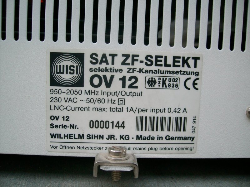

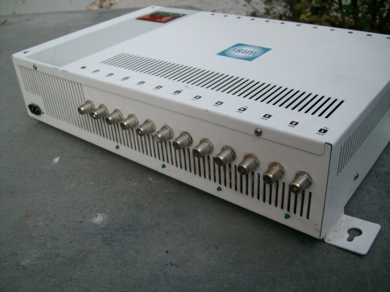

Üdv mindenkinek! Nem akartam a kérdésemmel új témát nyitni, ezért itt teszem fel, bár lehet, hogy nem ide való... Egy ismerősöm rendszeresen hazahoz Németországból működő, de feleslegessé vált elektronikai cuccokat, ezek egy részét elteszem, másik részét, amire nincs szükségem, eladom. Most épp leszerelt analóg műholdvevő szettből hozott beltériket és egyéb kellékeket, természetesen működik mind. Van viszont egy olyan készülék közöttük, aminek nem igazán tudom a rendeltetését, így kipróbálni vagy eladni sem tudom, de úgy gondolom, értéket berendezés lehet, talán valamilyen antennaerősítő vagy közösítő. Teszek fel róla képeket, hátha valaki tudja, mi a rendeltetése:
