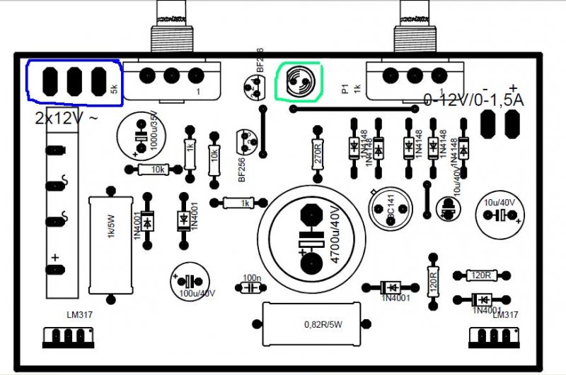

(#) V. A. Lucky hozzászólása Nov 2, 2010 /
Lenne pár kérdésem EZZEL a táppal kapcsolatban. A csatolt képeim közül az elsőn a pirossal karikázott B1 jelű Graetz híd milyen diódákból áll? És hol vannak ezek a diódák a 2. képen (a kapcsolási rajzban a Graetz-hídon kívül 9 dióda van, és a beültetési rajzon is, a beültetési rajzon hol van a Graetz-híd?). A másik kérdésem az lenne, hogy a 2. képen kékkel karikázott forrpontokhoz mit kell forrasztani? A zöldel karikázott alkatrész led?
(#) kadarist válasza V. A. Lucky hozzászólására (») Nov 2, 2010 /
A Graetz helye pirossal. A nyákrajzról kellene lelesni a kékkel jelzett dolgokat, de szerintem egy csatlakozó lesz.
(#) Ghoost válasza kadarist hozzászólására (») Nov 2, 2010 /
meg pedig a Betap csatlakozasa az aramkore.
a zolddel jelzett egy LED, a Greatz hidat pedig baloldalt lathatod. , illetve lathatja V. A. Lucky
(#) V. A. Lucky válasza kadarist hozzászólására (») Nov 2, 2010 /
Köszönöm a válaszokat! Nem tudtam, hogy vannak ilyen előre legyártott dióda hidak, ezért számolgattam a diódákat. Dióda hídból mindegy, hogy milyet rakok bele? Tehát pl. EZ a 4A / 800V -os is jó? Van köztük különbség (valami nagyon egyenirányít, valami csak kicsit )?
Neked egy kisebb feszültségű is jó lesz: Bővebben: Link
De elvileg az is jó volna? Attól ugye nem lesz rosszabb, szálkásabb a kimenő jel? Csak azért kérdezem, mert a 800 V-os diódahíd a lomexnál 86 forint (van 3A / 600V-os 58 Ft-ért is), és bár 25 Voltnál többet úgysem kell egyenirányítania, de hátha egyszer szétszedem a tápot, és akkor majd jól jöhet egy erősebb. Na meg persze olcsóbb is, mint a 70 v-os (ez 196 forint).
A nagyobb feszültségű hídon egy kissé nagyobb feszültség esik. Egyébként teljesen jó az is.

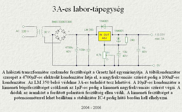

(#) fúró hozzászólása Nov 4, 2010 /
sziasztok találtam ezt a kapcsolást lábbortápegységet
mellékelem a kapcsolását és szeretném megtudni hogy működik e mert szeretnék egy labortápegységet építeni minél egyszerűbbet köszönöm előre is a segítséget
(#) poros válasza fúró hozzászólására (») Nov 4, 2010 /
Nyugodtan megépítheted működik.
(#) atiotezer válasza fúró hozzászólására (») Nov 4, 2010 /
Azért hűtőbordát rakjál majd az IC-re, mert terhelésnél melegedni fog.
(#) Moderátor hozzászólása fúró hozzászólására (») Nov 5, 2010
Légy szíves, és használj nagy kezdőbetűket és írásjeleket!
(#) Alex2 válasza fúró hozzászólására (») Nov 5, 2010 /
Szerintem ez nem labortáp, mivel az áramkorlát nem szabályozható, ami egy labortápnál alap. Másrészt a 30V-os szekunderre 40V-os Greatz hidat rakni elég necces. A 40V-os elkóról már nem is beszélve.
