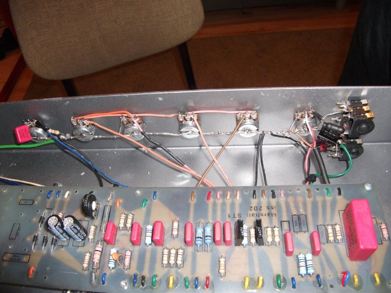

Poti közepéről a rácsig menő vezeték mennyire hosszú, ezt próbáld úgy vezetni, hogy közel legyen a sasszihoz, és minél rövidebb legyen. Lehet, hogy csak mozdítani kell rajta valamerre. Belsőről nincs képed ?
mihelyt feltöltődtek az elemek fényképezek
![]() Nekem is ez a vezeték tűnt most fel, gyorsan le is cseréltem árnyékoltra, de sajnos semmi különbség, a zaj nem a rácsra csatol be, ott teljes csönd van, vagy anódból, vagy katódból kapja.
Árnyékolt vezetékkel nem szűnik meg ha itt keletkezik, árnyékolás nélküli kell, kézzel mozgatva, a sasszí felé tolva, közben a gerjdést figyelve lehet itt megfigyeléseket végezni. Kisebb katódellenállást nem próbáltad (csak a másikra ráforrasztani egy 1,5-2 K körülit, esetleg még hidegíteni is ? Ráccsal sorosan 10 K-s tételt is próbálhatnál gerjedésgátlónak, itt az 1nF a poti lábán, a 470 pF a a 470 K hátán feltétlenül kis kerámia kondi legyen, ha tekercselt van, az is gerjedést okozhat. Amikor kikötötted a potit, tettél helyette egy rácslevezető ellenállást.
hoppsz, nem tettem, egy kis rácsáram bejöhetett... (mert ugye közvetlen tettem földre a rácsot)
na megpróbáltam körbefényképezni a belsejét, remélem így jól láthatszik, hol lehet valami farkashiba...
Ha a földre tetted a rácsot az jó úgy (akkor nincs rácsáram, mert a katódellenálláson eső fesz emeli a katódpotenciált pozitívabbra a testen lévő rácshoz képest), akkor is volt gerjedés (V1a-ról van szó)? Másik ECC-d van ide ? Kisebb katódellenállást próbáltad már ?
Igen, teljesen földön volt a második fokozat rácsa, úgy is gerjedt, (a katódján már mérhető volt a gerjedés), a legelső fokozat meg teljesen ki volt iktatva. (viszont a V1a katódjáról lekötve a 22n-es kondit és onnan vezérelve már jó az egész).
Kipróbáltam már vagy 4 csővel V1 helyén, mindegyikkel ezt csinálta. Katódellenállást még nem cseréltem.
A nyákon körben az a nagy felület meg van szakítva valahol, és a két széle között nincs összeérő átkötés és a felfogató csavar el van szigetelve (mert nem az teszi dobozra a fóliát ?
A katódellenállást nem kell cserélni, elég ha a párhuzamosan kötsz rá egy 1,5-2 K-t, nagyobb árammal kevésbé gerjedékeny a cső.
Akkor mindenképpen ennél a fokozatnál van probléma, testre kötött ráccsal itt már csak az anódellenállás, trióda és a katódellenállás van a körben. Milyen gerjedés van a katódon ?
A katódon ha minden hangszínszabályzó le van csavarva mintha egy alig torzított szinuszos gerjedés lenne. Tovább természetesen már egy felharmonikusokkal teli torzítás jut, de jellemzően egy frekvencián gerjed. Ez az alapfrekvencia állítható a hangszínszabályzókkal, mintha az egész egy rezgőkör lenne......
-Hát itt visszahatás a V1a-ra a tápon (V1a-nak nem megfelelő helyen (fizikailag) lévő vagy rossz szűrőtag), vagy valamilyen hurkon tud (pl. nyákon lévő földhurok), nézd át, hogy semmiféle zárt hurok ne legyen sehol.
Jól látom, hogy a potik házai össze vannak kötve, és egyik oldalon rá van kötve a sasszira és a védőfőldre, a másik oldalon erre van kötve három fekete test, és egy poti egyik fele is, miközben onnan árnyékolás is megy, ez a nyák felfogató csavaron keresztül biztosan hurok. A poti házakat első körben eleve ki kellene hagyni mindenből, anélkül kellene a potikat bekötni a nyákra, a test végük is csak a nyákhoz csatlakozzon, utána ha szükséges lehet foglalkozni azzal, hogy a poti házakat testelni valahova, ahol nem okoz problémát.

Így van. Én mindig úgy csinálom ezt ,hogy fogok egy huzalt, a potik lábait felhajlítom, kivéve azt ami a földre megy, erre ráteszem a föld lábakat hosszában, ugyanez a sín magyarán, csak semmi köze a potik valagához(az majd a sasszin keresztül úgyis földelődik, árnyékol). Ezt a drótot meg az első cső földjére akasztom. Erről a drótról aztán csak az árnyékolt vezetékeim árnyéka megy, az áramkörnél már csak a meleg ér van bekötve.Árnyékolom a bemenetet, gain potit (ha mást nem akkor legalább a csúszkát),meg a rácsokra menő vezetékeket, a vezeték végébe beépítek egy 10k-s ellenállást,ez megy egyből a foglaltra lehetőleg iszonyat rövid lábbal, segít a nagyfrek dolgok elleni harcban, működésben/hangban semmit nem változtat.. a többi helyen már tocsog a jel, az annyira nem érzékeny szerintem, azokat sime deróttal kötöm. Hálózati IEC aljzat, onnan drót a sasszira, jól megtépve átmenővel,recés alátéttel, saruval, innen drót az egypontföldbe a pufferek lábára, innen egy föld a végnek, egy az előnek és SOHA semmi baj nincs. Fűtést eleinte DC- vel csináltam, de most már AC-zok, ellenállásokkal kiközepelem, vagy fix DC potenciálra húzom. Semmi de semmi áthatás nincs, az AC val csak akkor volt bajom, ha lebegett, de csavarhúzóval a sasszihoz érintve egyik fűtés lábat csökkent a brumm, ezután már mindig betettem két ellenállót vagy a DC...

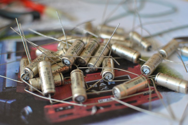

Katódkondinak hangminőség miatt szabad-lehet-jó-e Ezüst tantált rakni?
Siemens Ta Elko S re gondolok, katonai ezüsttantálok NOS 26db om van. Vagy csináltassak belőle gyűrűt? Mert elég sok ezüst ez ezüsttantál
Milyen katódkondinak az ezüsttantál elkó?
Hát nekem pont van tapasztalatom (már), hihetetlen jó! Nem kell bypass az elkó nyakára (párhuzamos fólia). Nagyon gyors az erősítő tőle. Nagyot javult előtte akkor is az erősítő amikor a teljes katódkondi nélküli mod volt. De aztán beraktam először csak a tetróda alá, jobb...aztán a fesz erősítő trióda alá is még jobb. Már csak a mennyiség a kérdés. 200Ohmra párhuzamosan most 3x86mikroFarád van kötve. A NVCS miatt így is elsöprőek a mélyek. És a nagy változás inkább a pontosság a kottázható mélyek, és magasak terén van. A cintányér az nem szin szin hanem cin cin. Pontos nem színez. Valaki egyszer ilyesztgetett, hogy a tantálok grízesek, de ezt nem érzem, sőt pont a jónak mondott low esr sima 105 fokos samwa elkokkal van csikorgós hangja itt semmi hiba. Azért ha valakinek van negatív tapasztalata szívesen várom, annak szellemében a megadott hibáira figyelve meghallgatom ismét, de egyenlőre dobozolok, mert tökéletes. Egy hibálya sajnos azért van de evvel eggyütt kell élni. Az ára. Lehet a tuti megoldás egy rövidzár a katód a földön és a rácsnak kell egy szabályozható stabil táp? Akkor semmi nem szólna bele? max a "stabil" táp... ![]() Esetleg az ezüsttantálnál is jobb lenne fémezett papír, de abból a 10 mikrósból férne el itt egy. Legközeleb hatalmas dobozba építek.
