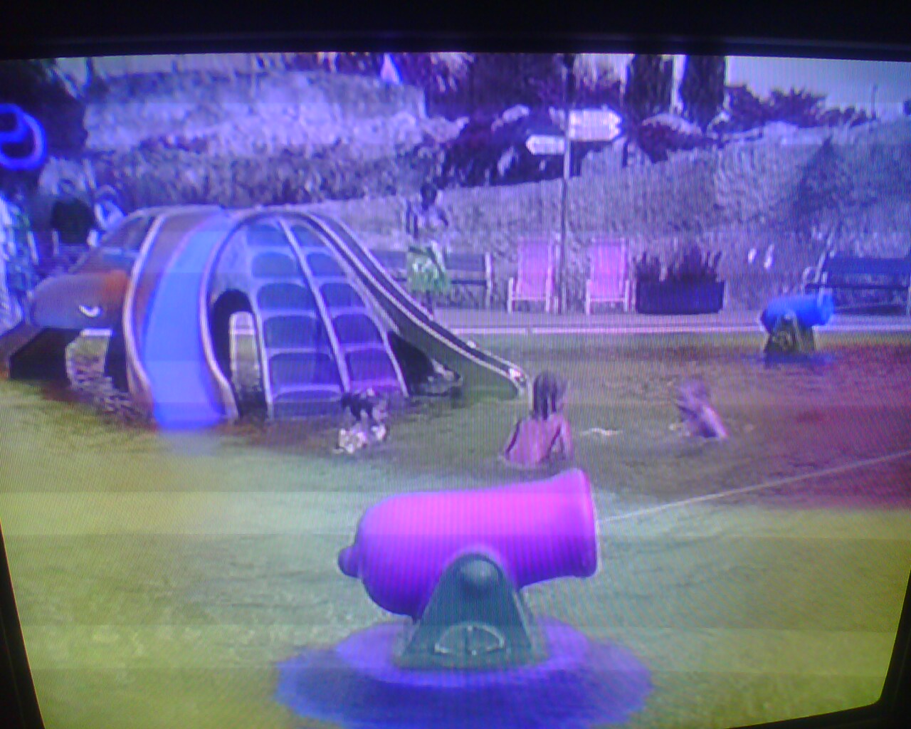

(#) peter1995 hozzászólása Nov 3, 2010 /
Hello.Van egy 6 éves JVC tévénk aminek elmentek a színei.Úgy értem ezt hogy más szít ad aTV a valósághoz képest.Mi lehet a hiba?
(#) kadarist válasza peter1995 hozzászólására (») Nov 3, 2010 /
Felmágneseződött a képcső. Húzd ki a hálózatból egy fél órára, majd kapcsold be. Ettől meg szokott javulni. Persze ha mágneses dolgok kerültek mellé, akkor azokat el kell távolítani. Ha ettől nem javul meg, akkor ki kell cserélni a lemágnesezésért felelős ellenállást.
(#) peter1995 válasza kadarist hozzászólására (») Nov 3, 2010 /
Nem lett mágnes téve a közelébe.Akkor ha kihúzom utána lehet hogy megjavul.És az mitől mágnesezhetődött fel ha nincs mágneses a közelébe.
Húzd ki, de legalább fél órára, hogy le tudjon hűlni a lemágnesező ellenállás.
