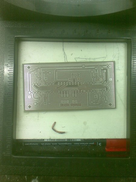

Na teszteltem a sok hidrogénperoxid kevés sósav keveréket az eredmény itt látható, a már korábban belinkelt galvanikusan ónozott és utána fóliázott és levilágított panelről.
A lötty: 50%-os hidogénperoxid cirka 1.5dl+cirka 15-20% 20%-os sósav (nem méricskéltem) Konklúziók: 1:Büdösnek büdös volt, szobábnan nem használható 2:Ugyan úgy pezsgett a mint a fordított arányú jo sok peroxidos löttynél de csak a réz elérésénél, az ónnál kissé kevésbé, vagy egyáltalán nem. 3:A fordított aránytól eltérően itt a maratási idő cirka 10 perc volt, és nem volt egyenletes (jó nem a bubisba csináltam hanem csak egy kis tálban, ez lehet gond) az egyik oldala és a közepe elég ellenálló volt, féltem hogy alámar. 4:Nem mart alá, sőt igazából még marni kellett volna, csak a fordított aránynál 10 perc után higítás nélkül ez egy csupasz panel lett volna. Igazából csak a 7-essel nem vagyok megelégedve, meg a 4-esek lukjaival. Ugyan akkor vegyük figyelembe, hogy a panel igazi mérete 4cm, 10 miliméteren van 20 láb, ami 20 lábat és 20 lukat jelent, azaz cirka 0.25mm a vezeték vastagsága, ehhez kell viszonyítani a számokat. A kicsiket szabad szemmel fény ellenében alig lehet elolvasni, talán ha 1-2 század mm lehet ott a vonalvastagság. Holnap kipróbálom mar e panelt a maradék lötyi, ha nem adok hozzá egy kis sósavat, és úgy mit csinál. Na ennyit tudok most fotózással, de ezt bármikor, bármennyit ugyan ezzel a minőséggel, és mindezt nem kémiai, hanem galván ónnal. (Van ugyan ezen a nyákon egy másik ugyan ilyen lemaratlanul, az a holnapi teszt. Akinek adtam galvánónt az jelezhetné hogy halad, most név nem jut eszembe így fél kettő tájékán bocsi.
Én kaptam tőled "lötyikét" és kipróbáltam egy 150Ah -s aksival és egy 3.3R 5W os ellenállással A4 es méretű nyákkal . Abból készült ez a nyákocska 1 perces H2O2+HCL keverékkel maratva (és laminálós technikával )
Sok nem látszik a panelből. Hány voltal mennyi ideig ónoztad?
Sajnos csak telefonnal tudtam képet csinálni
a feszültséget az ellenállás után nem mértem de 12v os volt az akksi és 3,3R az előtét ellenállás kb 10 percig volt a panel a galvánban . Ja és elküldtem a képet a gmail- odra hátha ott kinagyítva jobban látszik Üdv
Ott jobb volt, de ez a4-es biztos nincs.
De azért kasa, jó ez az ónozós cumó. 12V3.3 ohm akkor az valamivel kevesebb mint 4A. Hogy nem égett szét az 5w-os ellenállásod? Nem volt forró? Egy A4-eshez ideális, bár a 12V-ot soknak tartom, nem habzott mint állat?

Ez a nyákocska mint írtam az A4 ből lett levágva
8x4cm Az ellenállás forró volt sütött de bírta a kiképzést és a lötyi csak gyengén habzott . Talán a hétvégén kipróbálom majd bontott pc tápról 5V al
