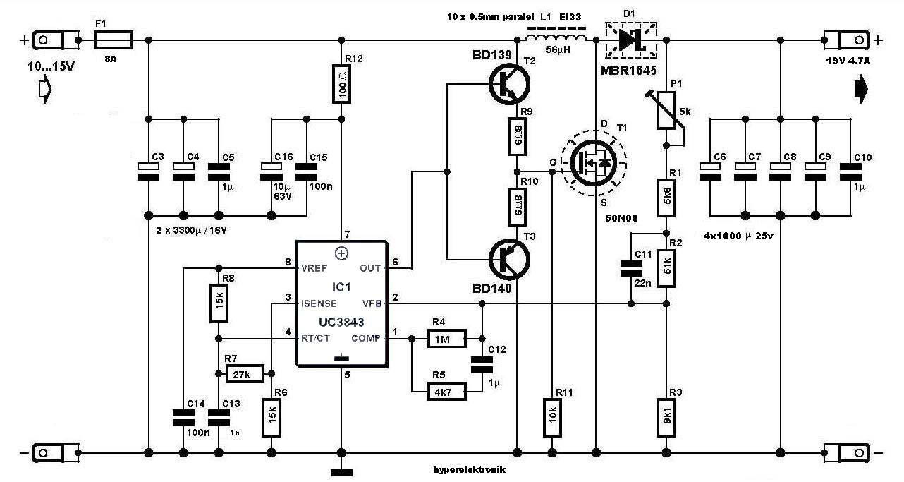

Igazából zenert vettem hozzá. Csak sajna nincs 19V-os a konthaban, így 20V-os lett belőle. Remélem ez az 1V nem nagyon bántja majd. Ebből kaptam 10W-ost. Abban már jobban bízok mint egy kicsikében.
Valami ötleted van, hogy ezt a 20V-ot hogy lehetne 1V-tal lejjebb tornászni?
Valószínű PC tápból bontott trafó lesz benne, abból szerintem van de majd körül nézek.
(#) Doncso válasza hapro hozzászólására (») Nov 2, 2010 /
Zolikám, ne majrézzál már. Teljesen jó lesz oda a 20v-os, mutass egy olyan laptopot, ami 19V-ról megy, de 20 ról elszáll, pláne ha egy mikro másodpercre kap 20v-t, de még az se biztos, hogy megemelkedik a fesz a táp halálakor, persze ha egyáltalán meghal valamikor. Szóval a valószínűségi ráta kb 1:10000-hoz. És mint tudjuk a szerencs fia vagy, így sansztalan, hogy baj legyen. Ne aggódj, teljesen jó lesz oda.

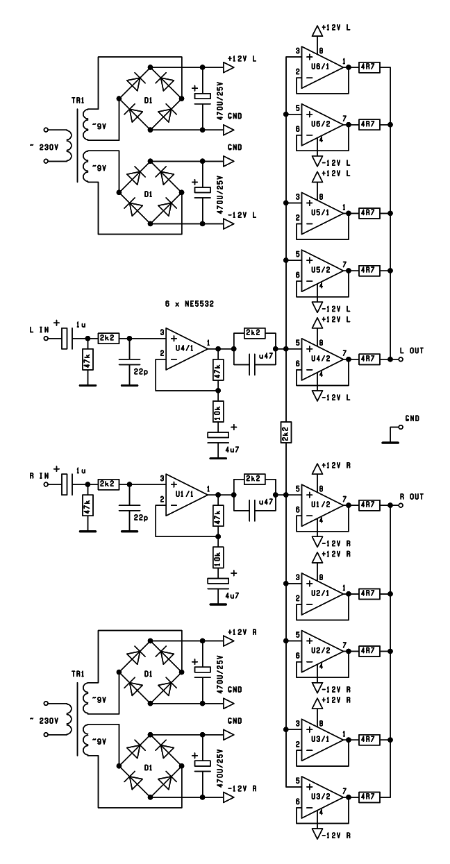

(#) kendre256 válasza R4v3n hozzászólására (») Nov 2, 2010 /
A te bekötésed szerint az egyenirányítás egyutas, együtemű.
Amit én javasoltam (és ahogy általában szokták csinálni), az egyutas, kétütemű.
Ezen a linken lehet látni, hogy az együtemű egyenirányító csak minden második félhullámmal tölti a kondenzátort, míg a kétüteműben minden félhullám tölti a kondenzátort.
Amíg nincs terhelve, addig nincs észrevehető különbség (szinte nincs is brumm), de terhelés hatására növekszik a brumm. Ekkor már nem mindegy, hogy a kondenzátor milyen sűrűn kap újra töltést, és mennyi ideig tart, amíg csak kisül. Az együteműnél a brumm frekvenciája 50 Hz (20 ms-onként töltődik a kondenzátor), a kétüteműnél viszont 100 Hz (10 ms-onként töltődik a kondenzátor). A magasabb frekvenciájú brummot ugyanakkora kondenzátor (ugyanakkora terhelés mellett) jobban szűri, vagyis kisebb lesz.
Ennek a dokumentumnak a 2. és 3. ábrája mutatja, hogy a kétütemű egyenirányító kb. feleakkora brummot ad (ugyanakkora terhelés esetén), mint az együtemű.
Mindkét doksiban van középleágazásos (középmegcsapolásos) tekercsre is példa.
Az általad megépített, középleágazásos, graetz egyenirányítós kapcsolás lényegében az egyutas, kétütemű egyenirányítónak felel meg, csak a pozitív és negatív tápfeszültségeket előállító részeket ugyanarról a trafóról biztosítják, a kapcsolást összevonták. Az áramutak végigkövetésével viszont ki lehet deríteni, hogy pontosan mi is történik.
(#) kendre256 válasza hapro hozzászólására (») Nov 2, 2010 /
Annó én az ilyen problémákat úgy oldottam meg, hogy egy elég nagy áramú tirisztort raktam a kimenetre párhuzamosan és valahova sorosan egy olvadóbiztosítékot. A tirisztor gyújtóelektródáját a kimenőfeszültségről egy zeneren keresztül vezéreltem. Ha a kimenőfeszültség az adott maximális értéket meghaladta, a kisáramú zeneren keresztül begyújtott a tirisztor, és rövidre zárta a táp kimenetét, a biztosíték kiolvadt. A tirisztornak akkora áramúnak kell lennie, hogy elbírja a táp rövidzárási áramát a biztosíték kiolvadásának idejéig.
Tirisztor helyett megfelelő feszültségű szupresszordióda is jó. A szupresszor talán gyorsabb, viszont a tirisztort szinte bármilyen feszültségre be lehet állítani a kisáramú zenerrel (zenerrel sorba kapcsolt dióda, schottky segítségével).
Ja, az olvadóbiztosítót olyan helyre kell tenni, hogy ne növelje a táp belső ellenállását (a kimeneti feszültségfigyelő elé)...

(#) hapro válasza Doncso hozzászólására (») Nov 2, 2010 /

(#) proli007 válasza hapro hozzászólására (») Nov 2, 2010 /
- A feszültség felemelkedésétől legfőképpen akkor lehet tartani, ha a feszültségfigyelő visszacsatoló hálózat megszakad. Tehát ebből a szempontból itt, a P1 trimmerpoti van rossz helyen. Annak az R3-al kellene sorba lenni, az eredeti helyét pedig rövidrezárni.
(Persze akkor az ellenállások és a potihoz is más értékű szükséges. R1=5,1k R2=51k, R3=8,2k, P1=470ohm. Így kb. 18,6..19,6V között szabályozható a táp, referencia és ellenállások pontosságától függően..)
- Ha még aggódsz, akkor az Endre által javasolt megoldást kell alkalmazni. Egy 18V-os zéner, és egy tirisztor Gate feszültsége, éppen kb. 19V körülire adódik. Gate-Katód közé, egy 100ohm és egy 100nF. Az anódját, pedig közvetlen az F1 bizti után kell bekötni. Ha megnő a feszültség, kiveri a biztit. (Ki is fogja ) "Trimmerelni", meg a zénerrel soros ellenállással/diódával lehet. (De Doncso jól tudja, nincs a lapos toppban millivoltmérő, mint ahogy másban sem..)
üdv! proli007
(#) hapro válasza proli007 hozzászólására (») Nov 2, 2010 /
Na köszönöm. Most ez volt a pont az í-re. Áthelyezem azt a potit, és máris nyugodtan fogok aludni. Miután már elkészítettem .

Ebben a kapcsolásban: Bővebben: Link
A C3-C4, C16, C6-C9 kondik megfelelnek normál ELKÓ-ból is, vagy Low ESR kondik kellenek oda?
(#) pucuka válasza hapro hozzászólására (») Nov 2, 2010 /
A C6 - 9 helyre praktikusan LowESR kondik kellenek. A többi lehet közönséges is.

(#) hapro válasza pucuka hozzászólására (») Nov 2, 2010 /
És gyakorlatilag azzal csak tartósabb lenne, igaz?

(#) pucuka válasza Dániel X hozzászólására (») Nov 2, 2010 /
Olyan különleges elektrolit kondenzátor, aminek kicsi a soros veszteségi ellenállása. Impulzus üzemű tápoknál, ahol rövid ideig nagy áramok folyhatnak ez egy igen fontos paraméter.
Nem csak tartósabb, de a szűrés is csökken a soros ellenállás növekedésével. Pl. gyors, impulzus szerű terhelésváltozások esetén, annyira lecsökkenhet a tápfeszültség pár 100 ns -ra, hogy akár ettől a processzor le is fagyhat. (ez az alaplapi kondenzátorok problémája)
A tápodban a FET is gyorsan kapcsolja a tekercsben tárolt energiát a szintén gyors diódán keresztűl a nagy kapacitású pufferkondi bankra. itt igen rövid ideig igen nagy csúcsáramok folynak, és erre kell méretezni minden alkatrészt.
