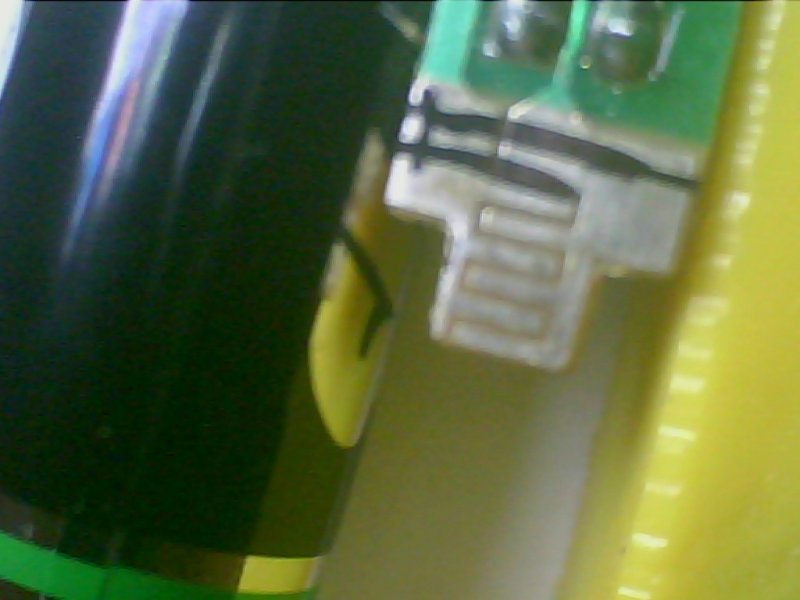

Az lenne a probléma hogy egy pici világítást akarok csinálni az asztalomra egy kínai biciklilámpáról,és a rajta lévő gumigombot mivel tudom helyettesíteni?
lent kép a nyákon lévő "gomb"ról
(#) nikolatesla válasza gyalaj hozzászólására (») Nov 3, 2010 / 1
Veszel egy sima nyomó gobot és a két kivezetésre forrasztod aztán kész! Pl ilyennel
(#) gyalaj válasza nikolatesla hozzászólására (») Nov 3, 2010 /
huhu pont ilyent fogok este kiforrasztani egy régi lámpából de annak 4 lába van,meiket kössem be?
pont ilyen lex
http://www.hestore.hu/termek_10022461.html
Műszerrel mérd ki mert én nem tudom pontosan de ha jól emlékszem egy-egy szélső az.

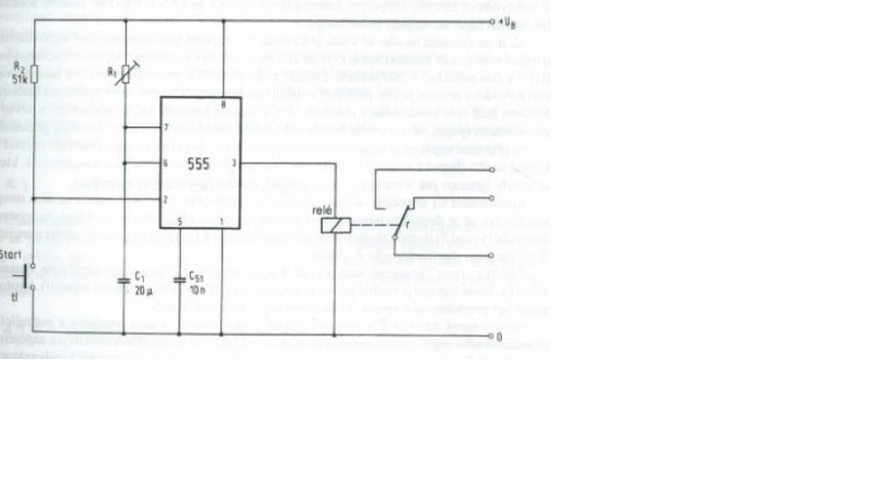

Találtam egy könyvben egy időzytőtt 555ös IC segitségével. egyetlen bibi van vele, h nincs ott mekkora az egész bekötés tápfesze. Ránézéésből meg tudná valaki mondani vagy esetleg saccolni?
Előre is köszi
(#) kadarist válasza tojci hozzászólására (») Nov 3, 2010 /
Legyen például stabil 12V, és akkor egy 12V-os tekercsű miniatűr relét tud majd kapcsolni. Egy védődiódával azért illik kiegészíteni a kapcsolást.
(#) tojci válasza kadarist hozzászólására (») Nov 3, 2010 /
köszi a választ. án probapanelen összeraktam a 7végén és rákötöttem egy 9V elemre, de nem müködött sajna, sőt a kis IC hirtelen felforrósodott...
(#) bbalazs_ válasza tojci hozzászólására (») Nov 3, 2010 /
Csak kivulallokent kerdezem: tud-e az 555 annyi aramot adni, ami kepes behuzni egy relet?
(#) tojci válasza bbalazs_ hozzászólására (») Nov 3, 2010 /
hát ha benne va a rajzban akkor biztos... ugy olvastam, h max 200mA bir az 555ös IC a kimeneten...
(#) kadarist válasza bbalazs_ hozzászólására (») Nov 3, 2010 /
Max 200mA-t tud leadni az IC. Egy ilyet biztosan el tud kapcsolgatni, pláne, ha nem kell állandóan húzva tartania.
azzal az állandoval mennyire gondolsz max? meddig birhat meghuzva tartani egy hasonlo relét?
Nagyon sokáig. Az a relé 150 mW-os behúzótekercsű, úgyhogy nem lesz vele gond hosszú távon sem.
