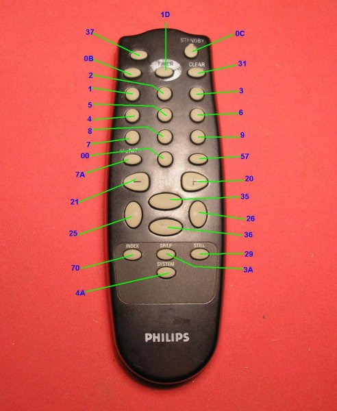

(#) janocsi válasza sooty hozzászólására (») Nov 2, 2010 /
Nem kell építeni távirányítót, ha van valamilyen univerzális, amit a Philips RC5 protokollra lehet programozni. Pl.: URC22B. Jó lehet még régi Philips TV távija is, ehhez nem kell sok funkciót tudni. Pl. a képen látható is bőven megfelelhet.

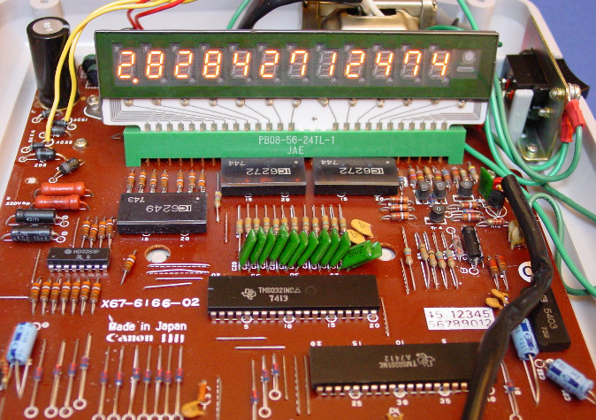

(#) hapro hozzászólása Nov 7, 2010 /
Nem kinevetni! Egy VFD csöves órát építenék, de alapvető hiányosságaim vannak a cső terén.
Csatolok egy képet a lábkiosztásáról, és leírom mellé a próbálkozásomat, ugyanis kipróbáltam a csövet.
Konkrétan LD8035e csőről van szó, az adatlapját csatolom, és a lábkiosztását is.
A kérdésem az, hogy mit is takar a "rács" :hide: ....?
Mert első körben egy szimmetrikus tápos labortápról próbáltam ki, méghozzá, hogy a két oldalt össze kötöttem, és a negatív oldal volt a 0,7V-os fűtés, a +24V-os "jel"-et meg a pozitív oldalon 24V-ra feltekert feszültségből adtam neki.
Ez idáig tök jó is volt. De nézegettem az adatlapot, lábkiosztást, és nem tudtam mi is az a "G". Persze csak később olvastam el, hogy a "G" rácsot takar. Namost a rácsról némi fogalmam van, de alapvetően tisztázásra szorul! Mondhatni nincs fogalmam róla a hozzáértőkhöz képest.
A történet úgy volt, hogy csodálkoztam miért is annyira halvány a kijelzés 24-25-nál. Ekkor feljebb tekertem a feszt 30-35-40V-ig, ekkor már elfogadható volt a kijelzés fényereje, de még mindig messze elmaradt az elvárttól, főleg, hogy olvastam róla, és azt írták, hogy túl nagy is a fényereje, és hogy simán visszább kell venni...
A lényege a kérdésemnek ennyi bevezető után, hogy a szegmenseket úgy sikerült megfelelő kijelzésre bírnom, hogy az adott szegmenssel együtt a "G"-rácsot is feszültség alá helyeztem a 24-25V-al. Ekkor tökéletes volt a fényerő, sőt túlságos is, így 15V elég is lesz neki. Ez így megfelelő üzemeltetése a csőnek? Így kell bekötni, hogy mindig az adott szegmenssel együtt a "G" rácsra is ugyanazt a feszültséget kell adni? Itt annyi sok okos ember van, nyilván semmiből áll erre választ adni. Meg ez a rács minek kell bele egyáltalán, mit csinál ez? Nem a rácsot fűtöm véletlenül?
Köszi a választ!
(#) (Felhasználó 20218) válasza hapro hozzászólására (») Nov 7, 2010 /
"A rács vezérli az elektronok áramlását a közvetlen fűtésű katódból, az anódfelé. Amikor a rács pozitív feszültséget kap az vonzani, fogja a negatív töltésű elektronokat, amik így keresztül repülnek a rácshálón, hogy a szintén pozitív töltésű anódot elérjék. Ha a rács negatív feszültséget kap (a katódhoz képest), az taszítani fogja a szintén negatív elektronokat így megakadályozza azok továbbjutását az anódra."
Idézve: elektroncso.hu
(#) hapro válasza (Felhasználó 20218) hozzászólására (») Nov 7, 2010 /
Ezen keresztül is el tudnád magyarázni a saját szavaiddal? Bővebben: Link
Tudom, hogy ez a cső nem teljesen ilyen, de ez a kép legalább szemléltet.
A JLH könyvet is elolvastam úgy két éve kb a negyedéig, de abból sem értettem sok mindent, így jobbnak láttam ha pihentetem magamban a témát, de most "élesben" is szükségem lenne rá. Szóval ha saját szavaiddal elmondod akkor talán jobban megértem.
(#) pucuka válasza hapro hozzászólására (») Nov 7, 2010 /
Ez tulajdonképpen egy közvetlen fűtésű vákumcső, trióda. Hasonlóan a varázsazemekhez, az anód be van vonva egy anyaggal, ami az elektronok becsapódásának hatására világít. Minden szegmens egy külön anód, melyre pozítív feszültséget kapcsolunk, világít. A becsapódó elektronok mennyiségét, (áramát), ezzel a fényerőt a ráccsal szabályozhatjuk, meg természetesen az anódfeszültséggel is. Az adatlapon ott vannak a határadatok, és a vezérlés módja is. A ráccsal lezárhatod az egész csövet, ennek multiplexelésnél van jelentősége.
Tehát, ha a rácsra pozitív feszkót kötsz akkor gyorsítja az elektronokat az anód felé. Ezért lett neked nagyobb a fény, amikor a rácsot is bekötötted. Gondolom amikor szabadon hagytad a rács lábát akkor nagyjából semleges töltésű volt, ezért nem akadályozta, de nem is segítette az elektronokat, ezért volt kicsi a fényerő. Amit linkeltél képet szerintem nem kijelző csövet ábrázol.
