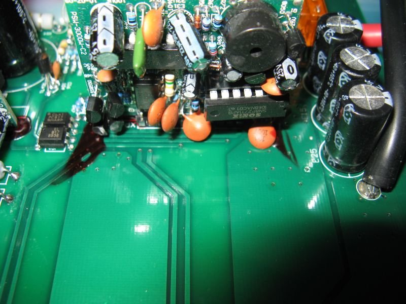

Igen van benne mikrokontroller egy PIC16F716 és egy SONIX SN8P2711APB. Van benne még pár spéci cucc(pl.HIGH PERFORMANCE CURRENT MODE PWM CONTROLLER) Csak az a baj, hogy nem vmi könnyen beszerezhető MOSFET-ek vannak benne: 4db4099 és 4dbP14NK60Z Most levelezek velük mert ugy néz ki gyári hibás a cucc. Az egyik Fet GS lába közötti 3K-s ellenállás egyik lába nincs beforasztva egyáltalán. De sajnos ugy néz ki, hogy nekem kell majd javitanom, de még egyezkedek velük. Jelentkezek amint van vmi. Üdv.

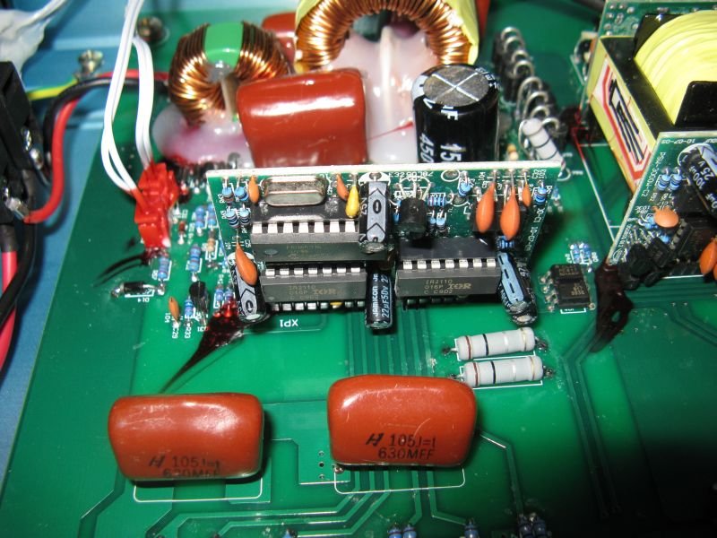

Mivel sokszor közvetlenül vezérli a mikrokontroller a fetet vagy egy pár Ohmos ellenállás van köztük így zárlat esetén szépen viszi magával a kontrollert is sok esetben..Ellenőrizni kell a mikrokontrollert működik e. Legegyszerűbben a kvarcon leht megnézni szkóppal elindul e.Ha igen van remény de lehet rossz a port is..Mielöt rendelsz tisztázni kellene ezeket!

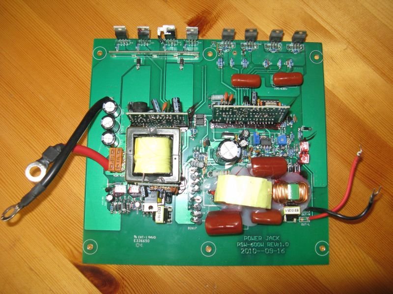

Küldtek javitó szettet az inverterhez(Összes FET, supresszor dióda, és a PIC elött lévő IR2110-ket, ezeken keresztül hajtja a PIC a feteket) De sajnos nem lett jó a cucc. Javításkor a fetek "környékén" lévő összes ellenállást és diódát ellenőriztem azok jók.A hiba onnan indulhatott ki, hogy a képen fent balról az 5. FET GS lába közötti 3k-s ellenállás egyik lábát elfelejtették beforrasztani. Amikor elszállt a cucc zárlatos lett a bemenet az is rejtély számomra, hogy egy kis akksival(1,3 Ah NIMH), hogy tudott elszállni egy 40V 200A-es FET? Na szóval javitáskor az alábbi rossz alkatrészeket találtam:A képen fent balról kezdve az 1,5,6FET és az 5,6 Fetet hajtó IR2110. Igazából javításkor csak a FET-ek "környékével" foglalkoztam, biztam benne, hogy csak ott lehet a baj, de sajnos van még valami. Az inverter felépítése szerintem: Az elsö egység a 12V-ból csinál vmi +-110V DC-t majd a második egység PWM-el abból szinuszt(közeli) csinál. A bemeneti oldalon egy Sonix mikrokontroller van és ez felügyeli az invertert ö vezérli a buzzert is. A második fokozatban lévő PIC pedig a kimeneti Fetek PWM vezérléséért felel. Bizok benne, hogy a kontrollerek nem hibásodtak meg. A Sonix elött nincs semmi meghajtó itt lehet gubanc, de a PIC elötti driver IC-k cserélve lettek.(Rossz is volt az egyik) A javitás utáni hibajelenség: Olyan mintha valami túlterhelés lenne a kimenetén, mert el akar indulni az inverter de nem tud. A bemeneti áram 0 és 1,5A között ugrál.(Tápról próbáltuk meg akksiról is)Olyan mintha induláskor vmi túlterhelést észlelne és lekapcsolná saját magát (sipol is ilyenkor). De aztán újból akarna indulni. Ez a ki-be ciklus ismétlődik. Szóval van vmi életjel.A jövő hét közepén lesz időnk jobban nekifeküdni, de tanácsokat szivesen fogadunk. Ja a honlapja: http://www.12vgridtiepowerinverters.com/ Köszi Üdv.
