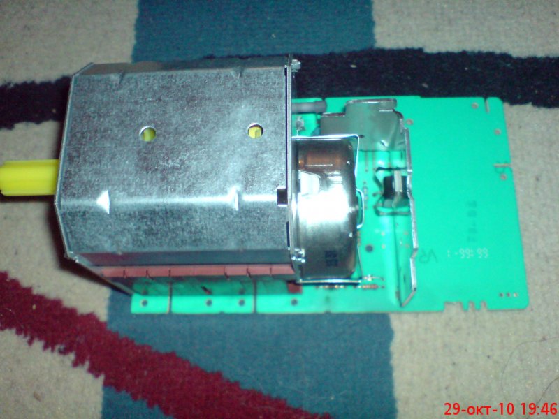

(#) lukovicsek hozzászólása Okt 29, 2010 /
Heló mindenkinek! A képen látható panelhez kérnék egy kis segitséget , egy ellenálásnak kellene az értéke amék elvan égve. Kösz mindenkinek!! Laci.
Elin!!
