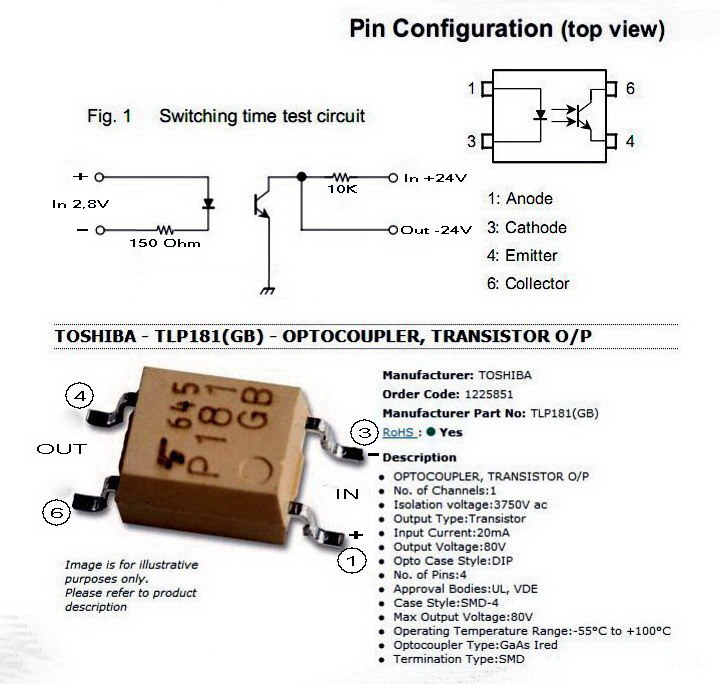

Mivel ez egy élő topic, ide teszem fel a kérdésem. Az OPTO-k viselkedésében járatos kollégát keresek, van egy olyan kihívás egy led meghajtó áramkörrel "kész gyári elektronika" 0,5V nyugalmi: ekkor dereng a led, és 2,8V visszajelzéskor: ekkor teljes fénnyel vissza jelez ez MAX. 5-10mA lehet.
Ezzel kellene kapcsolni egy OPTO-t, kimeneten szintén alacsony, +24V 5-10mA lenne ez adná a jelet a vezérlésnek. Mindezt SMD OPTO-val, próbálkoztam a gyári PDF leíráás szerint, de egyenlőre nem indul be.
Legtöbb esetben az optocsatolóval jól kiválthatók a hagyományos LED-ek. ( Már ahol a visszajelzés helyett kimenetet szeretnénk létrehozni. )
Közben mivel sürgős lett a dolog, a topik végig olvasása segített a megoldáshoz, ezúton köszönöm.
Tökéletesen megoldható ezzel a TLP141-el mind +/- kapcsolásúra, a vezérlés aminek a jelet adom vele nem érzékeny, jól reagál és nem is + hanem, - ra kellett! Az sem okoz gondot hogy a LED aminek a tápját használom folyamatos 0,5v háttérvilágításként működik, amikor a szenzor érintkezővel kapcsolom akkor jelenik meg 2,8V LED-nek a teljes fényerőhöz, ez elegendő egy 150 Ohm után a OPTO infra ledjének, és a tranyó kapcsol 3V-alapról -24V-ra ez így megfelelő, és két SMD ellenállás +SMD OPTO kell hozzá. Összedobtam egy kis segítséget ha másnak is hasonló célra kell OPTO.
Bocs kapkodtam 10k ami a tranzisztort lehúzza, javított jpg.
1K-val is jó! Csak kicsit nagyobb, 24mA, lesz a tranzisztor árama a 2.4mA helyett...
