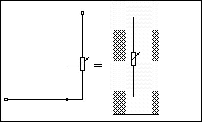

(#) Tomi20 válasza cooler15 hozzászólására (») Máj 6, 2007 /
az a poti elég érdekesen van bekötve. Azt nem úgy kell bekötni, hanem a középső lábát és valamelyik szélső lábát!! (remélem érted)

(#) PCB válasza cooler15 hozzászólására (») Máj 6, 2007 /
Szia !
Ahogy Tomi írta, a rajzjel ne zavarjon meg, azt igy kell érteni, (kép)

(#) cooler15 hozzászólása Máj 6, 2007 /
sztem jól kötöttem be mert úgy csináltam, hogy megnéztem az alldatasheet.com-on az adatlapját, és annak alapján összekötöttem az áramkör megfelelő részével...
én a potit úgy kötöttem be, hogy a csúszka része az egyik oldalra, a másik meg a felső kivezetése, a harmadik pedíg szabadon hagytam...
ez okozhat ilyet?

(#) szabi83 válasza cooler15 hozzászólására (») Máj 6, 2007 /
„hogy a csúszka része az egyik oldalra, a másik meg a felső kivezetése, a harmadik pedíg szabadon hagytam...”
azt a középsőt kössed a földre!
üdv
