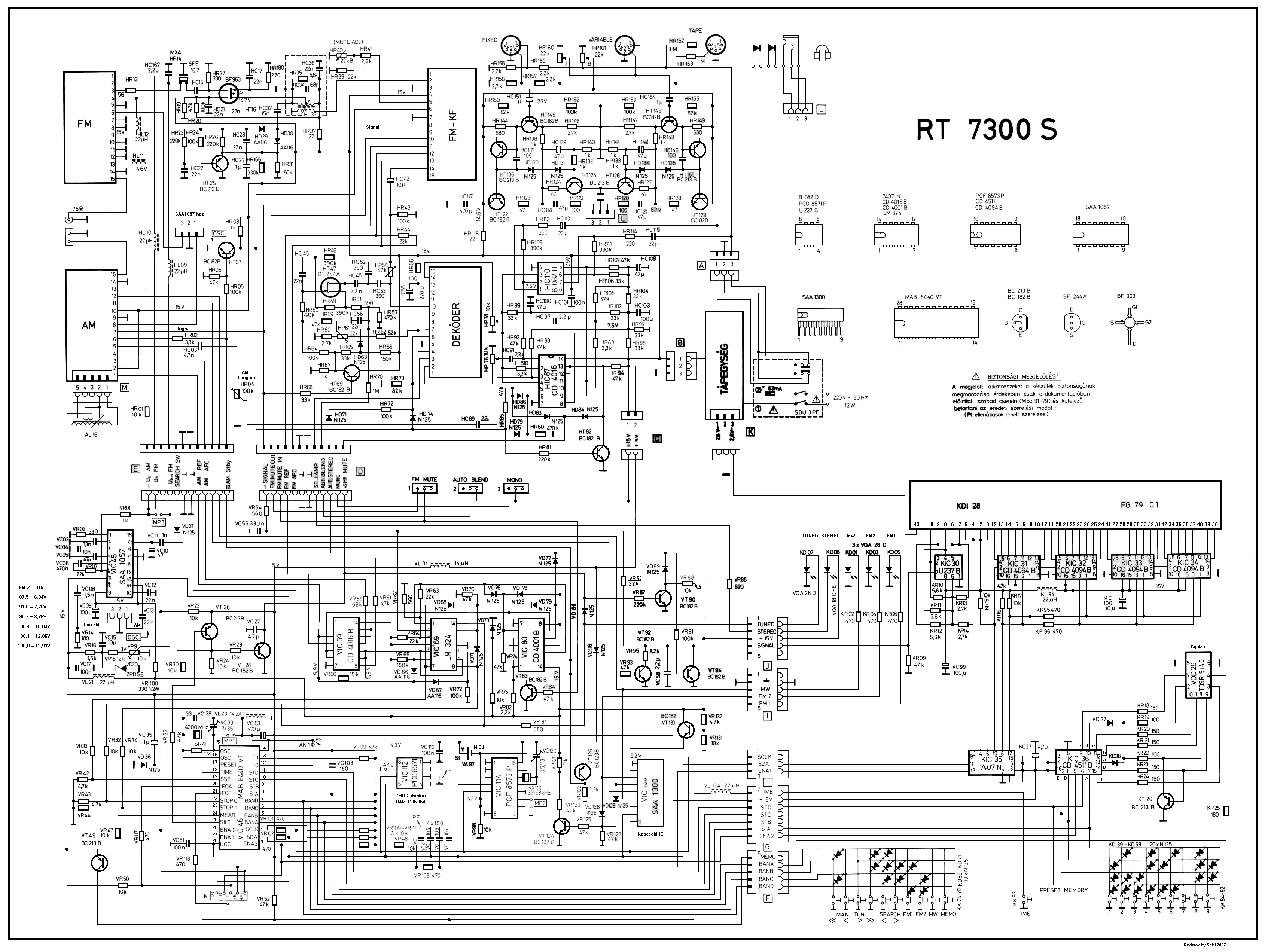

(#) telectro hozzászólása Nov 4, 2010 /
Videoton RT 7300S rádió tunerhez keresek kapcsolási rajzot. Köszi.

(#) mindenes válasza telectro hozzászólására (») Nov 4, 2010 /
Hello.
Mert google a barátom Bővebben: Link
(#) Sebi válasza telectro hozzászólására (») Nov 4, 2010 /
Tessék.
(#) telectro válasza mindenes hozzászólására (») Nov 4, 2010 /
Köszönöm mindkettőtöknek.
Nekem nem barátom a gogle csak használom.
Az óra kijelzésében több szegmens is egyszerre világít. Most akkor neki is látok megcsinálni.
Mégegyszer köszönöm.
