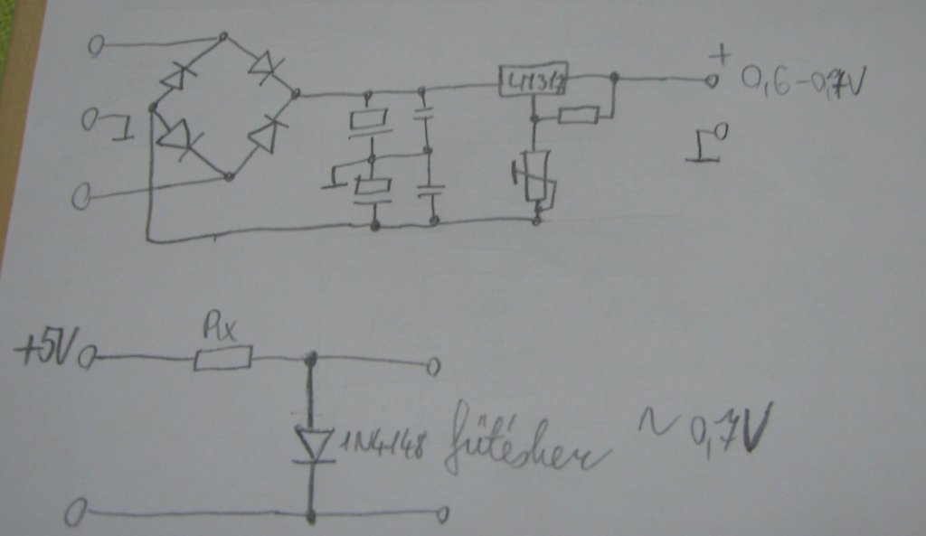

(#) hapro hozzászólása Nov 7, 2010 /
Szeretnék 0,65-0,7V stabil feszültséget előállítani. Első körben LM317-el gondoltam, de mire megrajzoltam az áramkört rájöttem, hogy azzal maximum 1,2V-ig fogok tudni lemenni.
Hogy állíthatok elő stabil 0,65-0,7V közötti feszültséget 30-50mA áram mellett?

(#) pucuka válasza hapro hozzászólására (») Nov 7, 2010 /
Vannak speciális zéner diódák ilyen feszültségre, de azt nyitó irányba kell bekötni. Ha nincsenek tűl nagy igényeid, akkor egy gyors kapcsoló dióda megteszi, nyitóirányban bekötve kb. 0.7 V, vagy ha nagyobbak az igények, ráköthetsz egy egységnyi erősítésű neminvertáló műveleti erősítőt.
Jó az LM 317 is, ha a vezérlő lábát elviszed néhány volt negatívba.

(#) hapro válasza pucuka hozzászólására (») Nov 7, 2010 /
A CD8035 cső fűtésére kéne. Szeretném ha nem "ugrana meg" fölöslegesen a feszültség bármi miatt. Mert egyet még labortápról is sikerült kinyírnom figyelmetlenség miatt. Az a hajszálnál is vékonyabb fűtőszálja nagyon könnyen elhalálozik. Azt a gyors diódát lehet hogy rosszul értelmeztem...tehát a pozitív tápágba betettem egy diódát (több félével próbálkoztam, gyors, normál, schottky, és mindkét irányba kipróbáltam), de nem kaptam 0,7V körüli feszt.
Az LM317-nél hogy kell a ADJ lábat elvinni néhány volt negatívba? Lehet, hogy banális, de fogalmam sincs hogy.
1N4148? esetleg? de nem sorba kell ám, hanem a fűtéssel párhuzamosan, sorba a tápfelé egy ellenállással. Ahogy a rendes zénerekkel szokás, csak a diódát nyitó irányba kell bekötni.
Csinálsz egy kettős, +5 gnd -5 voltos tápot, az LM 317 et bekötöd rendesen a +5 és -5 V táp közé (10 V) és úgy állítod be, hogy a kimenete a GND hez képest 0.7 V legyen. Az a -5 V hoz képest 5.7 V, de a gnd hez képest csak 0.7.
Gyakorlatilag akkor ezek közül az egyik lenne a cső fűtése?
A diódás lenne a szimpatikusabb, a kevés alkatrész miatt is...és mégis mennyivel lehet a fűtést minimalizálni szerinted?
Tehát a 0,75V 25mA-tól lefelé kb mennyire lehet eltérni, hogy még működjön a cső? Van-e erre valami százalékos adat, vagy csak kísérletezés alapján fog ez menni?
Mindkettő jó, az Rx ellenállást úgy válszd meg, hgy a diódán a max nyitóirányú áram menjen át. ha nincs rajta a fűtőszál.

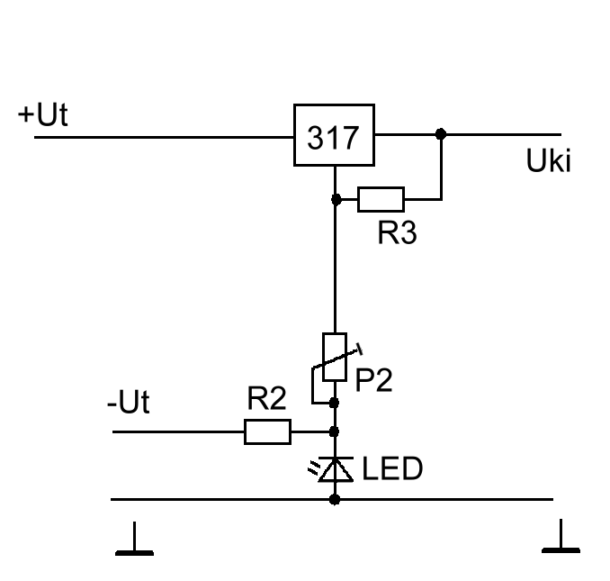

(#) lapose válasza hapro hozzászólására (») Nov 8, 2010 /
A 317-e rajzod nem jó. Mivel a referencia tápot nem a középkivezetéshez stabilizálod hanem a -Ut-hez, a kimeneti feszültség is ahhoz lesz stabil. Ha ingadozik a hálózati feszültség a kimeneti feszültséged nem marad stabil, elég durva értékben vándorolhat. Az LM317 referencia kimenetét meg kell fogni egy diódával a középkivezetéshez negatív irányból és akkor jó lesz!
