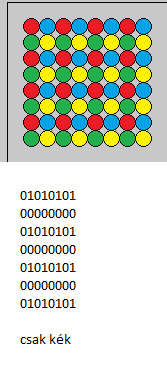

Akkor mégegyszer leírom, nincsenek színcsatornák, az hogy egyszerre mennek a kék ledek az azt jelenti, hogy a csak azok a ledek kappak 1-est, a többi 0-át!
Magyarul van benne olyan kép, hogy az össze kék led megy.

Képzel el, hogy a 8x8 as mátrixodban nem csak egyszinű ledek vannak, hanem mondjuk így helyezel ez több szinűt. A kóddal adod meg, hogy egyszerre csak a kékek menjenek.
Nem haragudtam meg, csak nem akarok vitát...
Ezzel én tisztában vagyok, nekem is van egy RGB mátrixom, melyen épp egy óra ketyeg. És ahogy mondod, a kóddal adom meg, hogy épp melyik pixel melyik színe menjen, legyen az akár csak kék, vagy mellette piros is. De ehhez, neked minden színhez egy-egy 8x8-as mátrixot kell építened, és vezérelned, ami annyit takar, ha te RGBW készletűt készítesz, akkor lesz négy színcsatornád. szerk.: Oké, neked is igazad van, a csatolt képet nem néztem még... Ebben a felépítésben jogos, amit mondasz! Én olyan mátrixról beszéltem eddig, ahol minden pixel RGBW LED-ekből épül fel.

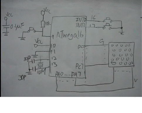

De lehet 16x16os is. A lényeg az, hogy minden felesleges dolog nélkül a lehető legegyszerűbben. Én csak annyit szeretnék, amit írtam, hogy a kódban szereplő pl DATA &B010101010101.......stb kóddal képeket tudjak válltogatni. Találtam olyan videót amiben atmega16 van meg egy pár alkatrész. Semmi más. Nekem a nagyfényerejű ledek miatt esetleg kell tranzisztor is.
Elvi kapcsolásban mind a két általad belinkelt kapcsolás megfelelő (bár utóbbi hiányos, de nem ez a lényeg), a rendszer lelke a szoftver. Hiába építed meg akármelyiket, ha nem találsz hozzá megfelelő szoftvert, nem ér semmit. A diszkófény is képes lenne szöveg kivetítésére.
Legeslegegyszerűbb egy mikrovezérlővel ezt elkészíteni. Eldönteni, milyen és mennyi alakzat legyen rajta, automatikusan rajzoljon, vagy kell hozzá zene is, és ez alapján megírni a szoftvert. Szólok egy modinak, hogy ezt helyezze át, mert ennek nincs szorosan köze az AVR mikrovezérlőkhöz...
Tudni kellene, hogy pl ha 16x16 led van, abból kb hány ábrát tud tárolni pl az atmega16.
Ha monjuk 2-300elférne benne az már elég lenne szerintem, de ha több az sem baj. Sőt, ha esteleg sokkaltöbb az még jobb. A váltást nem muszály ütemre csinálni elég lenne egy képenként beállított késleltetés ha lehet ilyet. Ha nem akkor megadunk egy értéket. Át lehet helyezni ha van jobb topic.
Egy 16x16-os kép 32 bájt helyet foglal. A program, ami kirajzolja a képeket, legyen 1kB, ez bőven fedi a funkció megvalósítását. Marad 15kB. Ha ezt leosztjuk a 32 bájttal, akkor kijön, hogy durván 460 képet lehet tárolni...
Ó az tökéletes lenne számomra. Akkor már csak a kapcsolási rajz kell, abból meg tudom csinálni a nyáktervet, illetve a 16x16 már kész is van, csak a vezérlés rész kell, meg az esetleges kapcsoló tranzisztorok és ellenálásokka bővétés.
Ja és az alap program megszerkesztése, amit én fel tudok tölteni ábrákkal
Tessék, itt a kapcsolás. Mivel nem egyforma LED-eket használsz, ezért külön előtét szükséges minden LED-hez...
Nagyon jól néz ni, köszönöm szépen! Nekiállok nyákkészítésnek, aztán jöhet a programozás.
