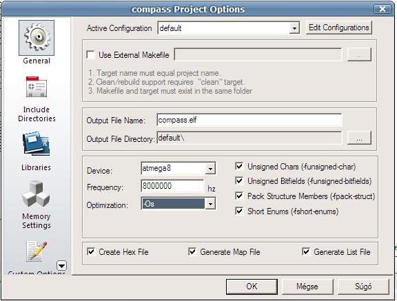

Sziasztok! Erre a kódra:
ezeket a hibákat dobaja ki: Idézet: „c:/winavr-20090313/bin/../lib/gcc/avr/4.3.2/../../../../avr/bin/ld.exe: compass.elf section .text will not fit in region text c:/winavr-20090313/bin/../lib/gcc/avr/4.3.2/../../../../avr/bin/ld.exe: region text overflowed by 596 bytes” Mit kellene alakítanom a kódon, hogy lefordítsa? Előre is köszi!
A programod nem fer bele a flash-be. Probalj meg -Os optimalizaciot hasznalni.
Az a fránya arctan függvény nagyon megdobja a hex fájl méretét. Ki // -eltem egy csomó mindent, de most még mindig túl nagy. Na így sem jártam még. Mi ilyenkor a megoldás? Az eprom-ját, vagy valami memóriát nem lehet felhasználni erre a célra?
Az ilyen számítást igénylő részek sok helyet foglalnak. Nekem az órámban a hőmérő részt nem tudom bekapcsolni ilyen miatt. Jelenleg 80%-osan van tele a kontroller, de ha berakom a hőmérő részt, akkor 254%-on lesz.
-Os -t megprobaltad? Esetleg meg vegigbongeszheted a gcc kapcsolokat, mert a -Os nem kapcsol be mindent, ami roviditi a kodot, de hosszabb tavon jobban jarsz azzal, ha veszel egy nagyobb flash-sel rendelkezo avr-t, de meg jobb ha erosebb maggal is rendelkezot valasztasz, mert a bovebb utasitaskeszlettel gyorsabb es kisebb kodott kapsz.
Szerk: esetleg probald meg a -ffast-math kapcsolot. Ettol viszont pontatlanabbak lesznek a szamitasok.
Ott ahol most nézed, csak a Custom Options résznél. Ott a jobb oldali felsoroláshoz adhatsz még hozzá.
Ha jol tudom a custom options-ban tudod beallitani(neked kell begepelni). De javitson ki barki, en csak AVR32 Studio -t hasznalok, az meg kicsit mas. (sima avr-t command line-bol meg sima text editorral nyomom sajat makefile-lal stb.).
