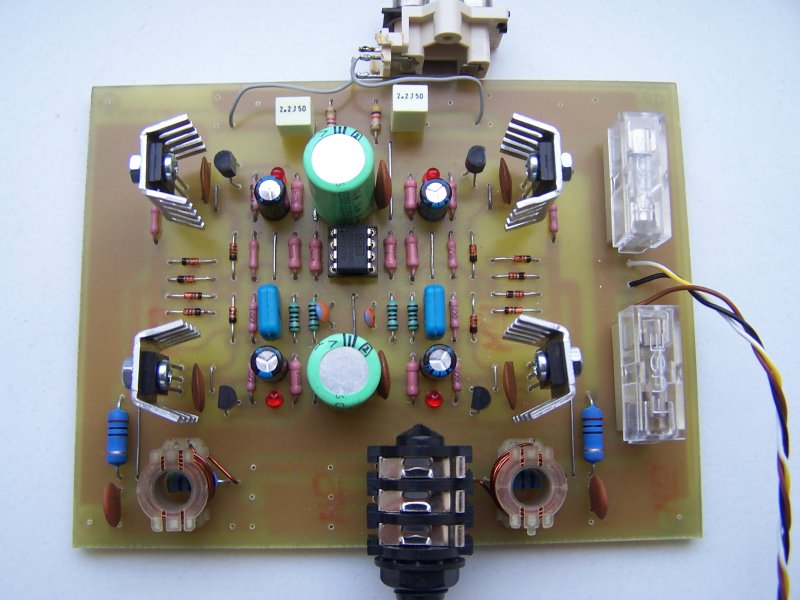

Csak labortápról próbáltam eddig , most csináltam hozzá tápegységet és így már lehet majd dobozt is tervezni hozzá . Felület szerelt lett , hogy magassága minimalizálható legyen . Boríték megérkezett már ?

Tud valaki kapcsolást a következő feltételekhhez? - 32 Ohm-os fejhallgatóhoz kellene erősítő ami 3V-ról működik. - Hangerő szabályozható legyen. - Cél, hogy keveset fogyasszon (sokáig bírják az elemek). - Minnél kevesebb alkatrészből álljon. - Nem cél a nagy hangerő. - Nem cél a studió minőség. (Elképzelhető olyan megoldás, hogy a tápot egy elektretmikrofon előfeszítő tápjáról "lopni"?) Köszönöm. üdv.
Én tudok egyet ajánlani,ami egész korrekt,csak az a gond,hogy minimum 1db 9V elem kell hozzá.Maga az áramkör miniatűr(3,5cmx2,5cm a nyák,poti,jack aljzat nélkül),kis hangerőn nem zabál sokat,jó a hangja,szabályozni lehet a hangerőt...OPA2134-re épül.
Kérlek, küldd el a kapcsolási rajzot.
Bővebben: Link Az első az eredeti,elég jó leírás van hozzá.A második egy egyszerű példa a megvalósításra,van pdf-es segítség is,szóval elég egyszerű megépíteni.Én is megépítettem kíváncsiságból,szerintem hallgatható.(azért az a pár alkatrész,ami kell bele-low esr kondi,ellenállások,fóliakondi legyenek jó minőségűek)

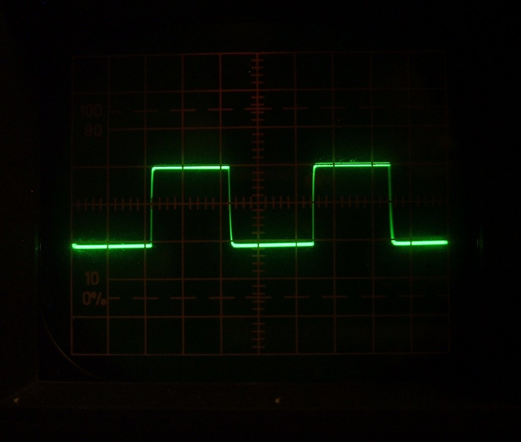

És néhány jelalak...
